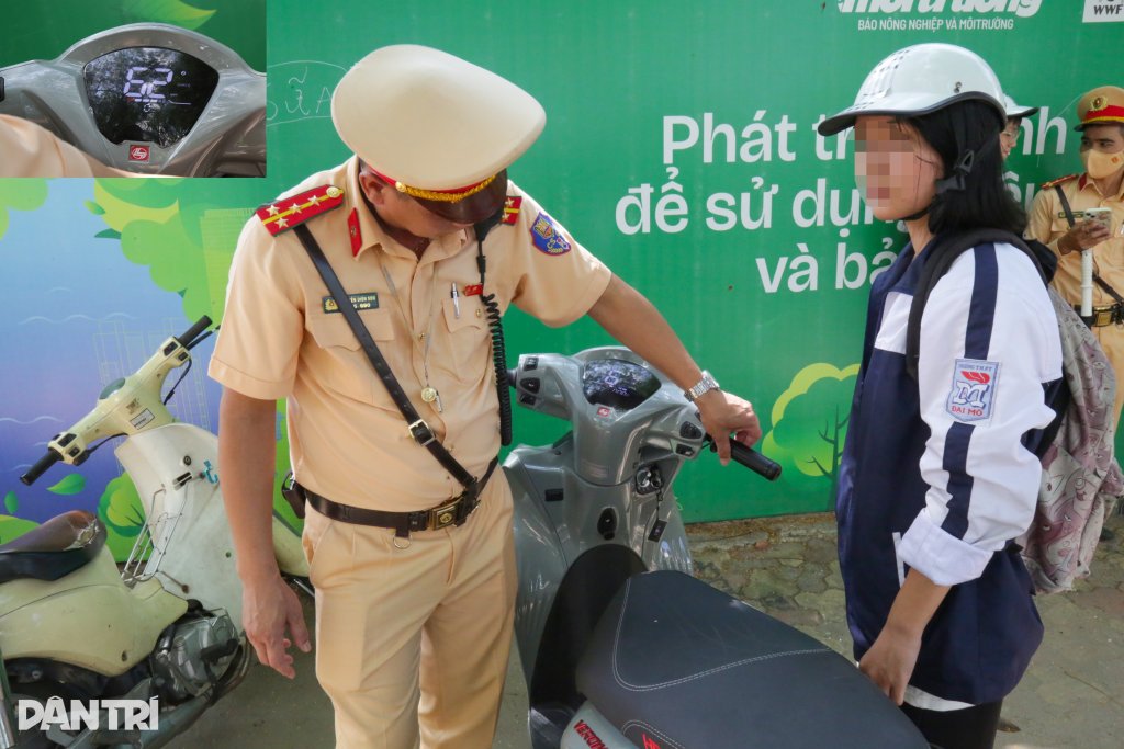

một nữ sinh đang di chuyển bằng xe máy điện với tốc độ 62 km/h thì thấy một chốt CSGT cách đó 45 m ; nữ sinh bóp phanh gấp và xe dừng lại sau 5 giây. Liệu có xảy ra tai nạn hay không?
Có cụ nào giải được bài toán này ko ạ ?
Theo em hiểu thì Xe máy điện có công suất ≤ 4 kW thì bị phạt chứ nhỉ ?
Đọc những dòng cụ viết chả hiểu ý cụ muốn nói điều gì ? Câu cú cụ viết lủng củng quá...
Xe máy điện cs >=4Kw thì mới cần GPLX, và thường xe máy điện cs <=4Kw thì tốc độ tối đa thường là 50km/h.
Nên : xe máy điện có cs <=4Kw thì rất khó có lý do để phạt nếu không vượt đèn đỏ, có đội mũ BH đầy đủ. Ý cụ là thế phỏng ?

Đáp án đúng rồi ạ , nhưng vấn đề là nữ sinh vẫn bị phạt vì đi xe điện có Vmax = 62 km/h 👮🏻‍♀️
demax
OF-145796
14/6/12
1,590
990,610 Mã lực
Tôi thò tò mò không biết mấy cậu Vàng làm răng để biết cái xe có tốc độ thiết kế là 62kmh, để rồi căn cứ cái quy định top speed 50kmh theo thiết kế để xử phạt.
Theo ảnh chụp này thì CSGT chống chân chống giữa vặn ga chạy không tải đấy cụ. Nếu tính theo tốc độ không tải này thì không chính xác lắm. Khi có người trên xe + ma sát lốp với đường thì chắc chỉ tối đa được 50km/h
Chuẩn cụ. Cậu vàng kia vặn ga không tải là dốt Vật lý. :D
Như này lại phải dở luật, quy định ra xem. Dưới 50km/h là khi có tải hay không tải, có tải thì tải là bao nhiêu?.

Dốt cả Luật nữa , vì Quy định phạt đối với xe điện là công suất > 4 Kw
Cái này thì các cụ nên/có thể cân nhắc với động cơ xe điện. Vận tốc trên xe điện có thể được giới hạn do cả công suất động cơ và vòng tua mà hệ thống điều khiển co phép. Nên em cho rằng cách kiểm tra của đ/c cảnh sát không sai đâu.
Em đã thử với cái xe máy điện em mua cho bạn học sinh nhà em: khi đi đi 1 mình (em tầm 71km) để chế độ eco đi dưới 30km/h thì vặn max xe loanh quanh 30-31km/h; chở theo con cũng vặn max cũng vẫn như vậy. Cuối tuần vừa rồi đi cà phê, ông anh tầm 80kg nhảy lên 2 anh em đi thì tốc max vẫn là 30km/h các cụ nhé. Em chưa thử gạt chống giữa lên vặn max xem có đúng là nó chỉ hiển thị tốc max cho phép không nhưng lập luận có tải, ma sát khiến xe không đạt được tốc độ trên là chưa đúng.
BMW X10
OF-833169
2/5/23
6,567
72,196 Mã lực
Theo điều luật nào đó 34.1.g, thì luật không quy định về Tải, bác ạ.
Nhưng cậu Vàng lại căn cứ vào cái Đồng hồ của xe.
Tốt rồi, để lần tới, nếu bị phạt, tôi sẽ ghi vô Biên bản là: "Được sự chỉ đạo của cậu sĩ quan cao cấp đại uý gì đó, tôi lái xe căn cứ vô đồng hồ xe".
Không rõ cái Đồng hồ xe này có được dán tem kiểm định hay không.
Trích luật:
Luật trật tự, an toàn giao thông đường bộ số 36/2024/QH15 áp dụng năm 2025 mới nhất
Điều 34.1.g:
"g) Xe gắn máy là xe có hai hoặc ba bánh chạy bằng động cơ, được thiết kế, sản xuất để hoạt động trên đường bộ, có vận tốc thiết kế không lớn hơn 50 km/h; nếu động cơ dẫn động là động cơ nhiệt thì dung tích làm việc hoặc dung tích tương đương không lớn hơn 50 cm3; nếu động cơ dẫn động là động cơ điện thì công suất của động cơ không lớn hơn 04 kW; xe gắn máy không bao gồm xe đạp máy; ".
Cách làm thôi bác.
Để so sánh thì mấy cậu kém phát triển làm thế này:
Họ chạy cái test trên máy. Nó nhỏ thôi.
Tất nhiên, máy này phải được kiểm định, và phải có Sai số, ghi trong Hướng dẫn sử dụng.
Bài dưới đây thể hiện đúng vụ ấy luôn: Tuning E-roller / Độ xe máy điện.
Mit diesem Tool entlarvt die Polizei getunte E-Roller
https://futurezone.at/digital-life/rollenpruefstand-tool-getunte-e-roller-polizei-e-scooter-zuerich/403098192
sao lại thử không tải nhỉ ?? thử không tải thì ... xế độp đua treo lên rồi quay max tốc nhẽ cũng lên cả trăm km mất
Theo em hiểu thì CSGT tra thông tin (spec) của xe và thấy tốc độ thiết kế nó max lên được 62km/h, nên cháu kia phạm lỗi mang cái xe đó ra dùng. Không biết em hiểu vậy đúng không?
Thế thì cái ảnh trên của bác demax không có nghĩa gì à bác?
