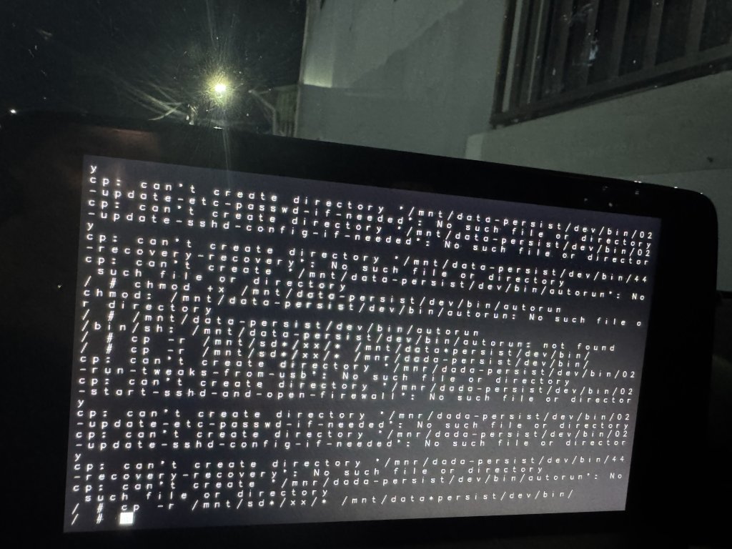

Cụ thông thái xem giúp em lệnh sai đoạn nào với ạ
Do sai đường dẫn cụ, chính xác là data_persist chứ không phải data-persist nên nó ko copy file vào đc, dẫn đến các lệnh sau sẽ báo ko tìm thấy file chạy. Trường hợp bàn phím không gõ đc dấu gạch dưới thì có thể thay bằng *, tức là data*persist
cảm ơn cụ, em chạy được rồi nhưng vẫn bị mất carplay không dây @@
