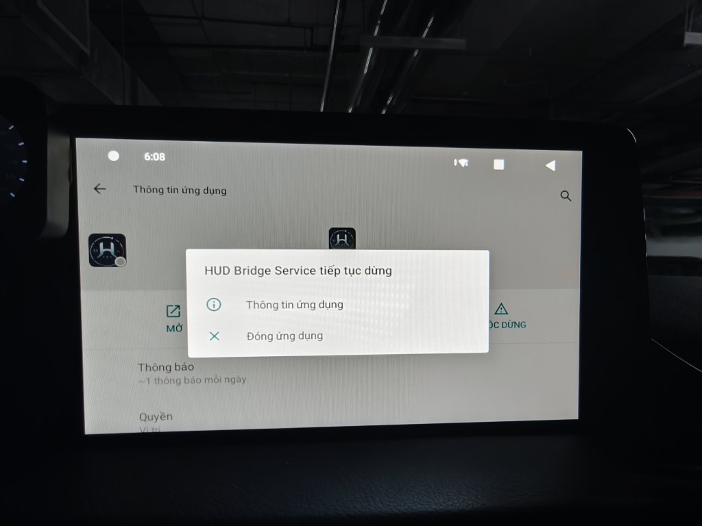

Sao mình cài app apk lên box vietmap bs10 thì báo lỗi dừng ứng dụng liên tục, bác giúp với

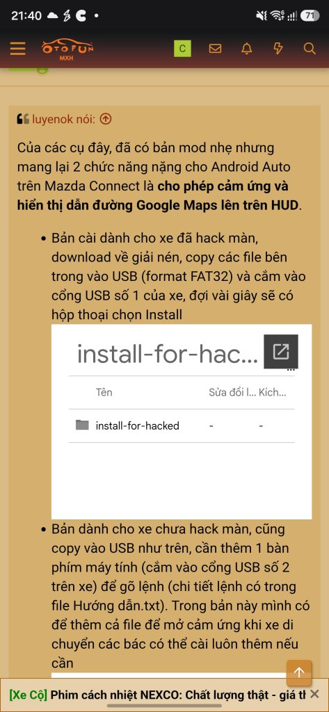

Của các cụ đây, đã có bản mod nhẹ nhưng mang lại 2 chức năng nặng cho Android Auto trên Mazda Connect là cho phép cảm ứng và hiển thị dẫn đường Google Maps lên trên HUD.
  • Bản cài dành cho xe đã hack màn, download về giải nén, copy các file bên trong vào USB (format FAT32) và cắm vào cổng USB số 1 của xe, đợi vài giây sẽ có hộp thoại chọn Install
  • Bản dành cho xe chưa hack màn, cũng copy vào USB như trên, cần thêm 1 bàn phím máy tính (cắm vào cổng USB số 2 trên xe) để gõ lệnh (chi tiết lệnh có trong file Hướng dẫn.txt). Trong bản này mình có để thêm cả file để mở cảm ứng khi xe di chuyển các bác có thể cài luôn thêm nếu cần

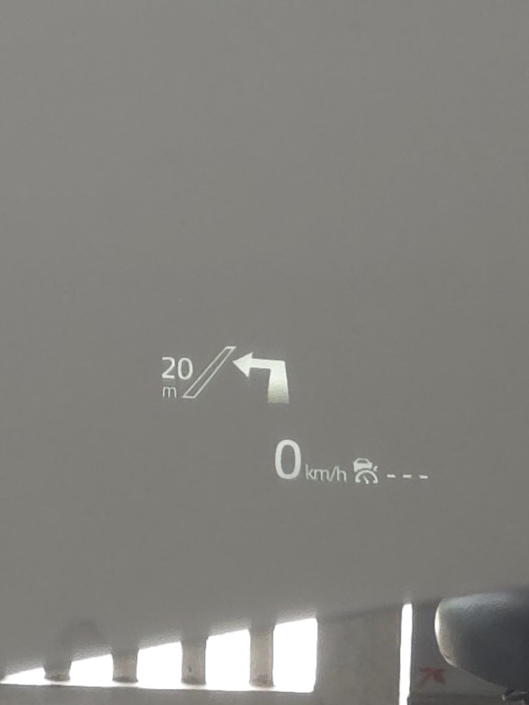

Em cài lên được ggmap bình thường. Vietmaplive cũng có lên đc nhưng ko có tên đường. Mình chỉnh ở đâu bác nhỉ?

Thế cụ thử update hết các thể loại trên điện thoại xem sao, vì về lý thuyết với cấu hình trong bộ cài thì google maps có gửi tên đường là nó sẽ hiện. Nhân tiện hỏi xe cụ có thẻ (SD Card) bản đồ ko? Ngoài ra cụ cũng thử di chuyển xem, vì xem trên hình thấy có chỉ rẽ trái cách có 20m.
Cái này là vietmaplive ấy bác, em có đi ngoài đường rồi vẫn ko hiện tên đường như ggmaps, chỉ hiện hướng rẽ như vậy. Còn google maps thì em thấy vẫn hiện tên đường bình thường bác ạ, xe e ko có thẻ bản đồ.
