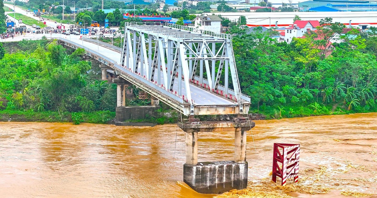

Khả năng cao là trôi hết cả trụ T7 phần cũ và mới rồi. Khoan implant thì cũng đi theo dòng nước cả rồi. Xem hình ảnh mới nhất thì không còn dấu hiệu gì của T7 cả. Nước đã rút bớt và đã nhìn thấy phần bệ của trụ T6, nếu phần gia cố 2019 mà còn thì phải nhìn thấy 2 cọc báo d1,2m hoặc phần bê tông nối cứng 2 trụ của trụ T7 rồi.

Cái này đúng nghề của mình và mình hiểu tại sao nó sập.
Bình thường trước khi đến năm 2019 thì nó chẳng có vấn đề gì đâu. Nó đang chống trên nền đá. Cứ xem trụ T7, T8 và mố M2 thì rõ ngay. Trụ T8 và mố M2 chỉ cần dùng móng nông.
Rõ ràng cả T7, T8 và M2 ở trên thế đá rồi.
Còn năm 2019 dùng cọc khoan nhồi phải có búa phá đá thì tự nhiên phá vỡ chân T7. Chỉ giữ trụ T7 bằng cách duy nhất liên kết bệ trụ cũ và trụ mới thì mình đoán 99% khoan cấy thép do bọn Sika chào hàng rồi.
Món khoan cấy thép này rất yếu khi chịu tải trọng động và không chịu cắt. Mình chắc luôn là nó tụt nguyên trụ cũ xuống. Còn bệ trụ mới (bao ngoài) còn nguyên.
Tóm lại năm 2019 là chữa lợn lành thành lợn què. Vấn đề là tìm hiểu tại sao lại ra giải pháp phá hoại này?

Thì rõ ràng là phải mất trụ nó mới bay cả xuống sông như thế. Nếu chỉ sập cầu do quá tải thì trụ vẫn còn nguyên, gẫy sập chỗ quá tải và 2 bên cầu gục xuống đấy thôi. Còn nếu nước lũ đánh hỏng trụ thì nó cũng phải có hiện tượng nứt, vỡ, nghiêng.....trước khi sập.
Em nghiêng về khả năng sụt trụ xuống hố bên dưới, chỉ có mất trụ mới rơi cầu đột ngột như thế được thôi.

Nếu cụ theo dõi thì năm 2019 có bão. Cái trụ chống va bị nghiêng vào trụ T7.
(Đó là lý do trụ T7 có 2 cái cột chống va mới, chứ không phải khung giàn thép chống va cũ như T6).
Sau đó có hạn chế xe dưới 18 tấn qua cầu.
Bằng một lý lẽ nào đó mà người ta cho rằng nó yếu, nên cần gia cố T6, T7 (Đây là nghi vấn đầu tiên. Cơ sở nào cần phải gia cố?)
Tiếp theo, khi gia cố thì thay vì làm bệ mới ở dưới bệ cũ (bảo đảm không bao giờ sập), lại làm bệ mới bọc ngang bệ cũ. Để giữ theo phương ngang thì chắc chắn phải khoan cấy thép. Món khoan cấy thép kém cỏi như thế nào thì em đã nói ở post trước. (Đây là nghi vấn thứ hai, đơn vị nào đưa ra giải pháp kém cỏi này?)
Mặt khác, làm bệ mới bọc bệ cũ làm diện tích cản nước tăng lên, càng tăng nguy cơ mất chân do cản dòng chảy, tạo xói cục bộ. Tức là sai lầm nối tiếp sai lầm.
Tổng hợp lại, bệ cũ bị mất chân, bệ mới không giữ được bệ cũ. Hệ quả là nó tụt xuống.
