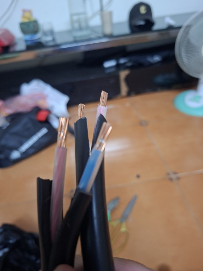

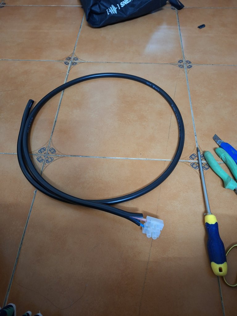

Có vẻ e đã tìm đc nguyên nhân nhảy aptomat, sau khi dùng 1 đoạn dây khác đấu thử từ đồng hồ vào aptomat tổng của nhà thì hiện sau 4 tiếng ko còn bị nhảy aptomat
May e kiểm tra thử ko lại mất 1cu tiền thay aptomat, mà đồng giờ đắt quá mua có 2m dây điện mà hết 240k
còm trước em có nói cụ vặn thật chặt lại dây, không đc mới thay at
thường thì dây từ đồng hồ ra at là dây 10ly và chỉ khoảng dưới 1m, nên cực hiếm khi lỗi do dây mà do lỏng cụ ạ
