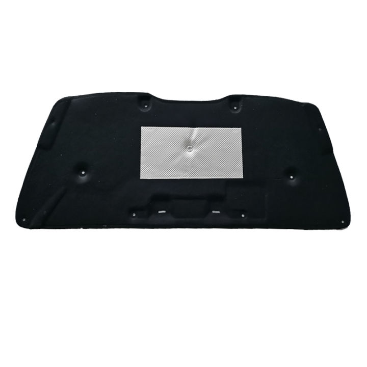

Chào các cụ,
Em thấy trên LAZADA có loại tấm cách nhiệt nắp capo một mặt bọc nhôm, không rõ tấm này dùng có tốt hơn tấm thông thường không các cụ nhỉ? có bị phản xạ nhiệt xuống gây nóng hơn cho động cơ không? Cụ nào đã dùng xin chia sẻ. Xin cảm ơn

Mà cụ nào am hiểu vào cho em xin ý kiến là dùng tấm cách nhiệt nắp capo mà lót nhôm thì có nên không với nhé

Chào các cụ,
Em thấy trên LAZADA có loại tấm cách nhiệt nắp capo làm bằng nhôm, không rõ tấm này dùng có tốt hơn tấm thông thường không các cụ nhỉ? có bị phản xạ nhiệt xuống gây nóng hơn cho động cơ không? Cụ nào đã dùng xin chia sẻ. Xin cảm ơn
lazada họ ghi rõ thông tin con gì. Bản chất nó là tấm cách âm. Làm tấm bằng nhôm thì thua. :D
Nó vừa cách âm, vừa cách nhiệt từ nắp máy lên nắp capo mà cụ, nếu không thì nắp capo bỏng rãy lên ngay
Em nghĩ được, bản thân lá nhôm nó cũng là cánh tản nhiệt. Khi lắp lên nắp capo có khe hở nên gió có thể luồn qua khe hở để giải nhiệt luôn. Có khi còn mát máy hon là tấm nỉ.

Chào các cụ,
Nhôm mà giá có 5-6 lít thôi á 🤣?
Em chưa hiểu tấm cách nhiệt bằng nhôm thì lắp để làm gì? Nếu cần cách nhiệt và tiếng ồn thì tấm nỉ như nsx lắp ở capo xe là tốt nhất.
Còn nếu cần toả nhiệt thì tháo luôn tấm này ra, nhiệt tản qua nắp capo và nắp capo cũng được luồng gió làm mát luôn.
Chắc chỉ là 1 màng nhôm mỏng thôi cụ, kiểu màng bọc thực phẩm, đáng mấy đâu

thì là nó tráng 1 lớp nhôm lên vật liệu cách âm, cái này những tấm xốp dán rẻ tiền nó cũng có, có gì là lạ? cụ cứ mua thử về dán lên, chả ít thì nhiều nó cũng cách nhiệt, cách âm lên capo, chắc cũng chả ảnh hưởng gì đến máy, máy nó tản nhiệt qua quạt và hốc dưới là chính

Cụ phải hiểu là cách nhiệt là cách cái gì với nguồn nhiệt.
Ngồn nhiệt ở đây là động cơ. Và cái cần cách là nắp capo.
Và đây là tấm cách nhiệt chứ không phải tản nhiệt nên nó phải làm bằng vật liệu không dẫn nhiệt hay dẫn nhiệt kém. Lại làm bằng nhôm là vật liệu dẫn nhiệt tốt là sai bài rồi.
Nó ngăn nắp capo quá nóng dẫn đến hỏng lớp sơn thôi. Có cụ bảo dùng nắp capo tản nhiệt là sai rồi.
Nếu xe nguyên bản không có không có nghĩa là nhà sản xuất ăn bớt. Mà là qua thử nghiệm họ thấy không cần thiết.
Như em thấy trong ảnh sản phẩm thì chỉ có mặt dưới của nó bọc nhôm thôi cụ ạ, mặt trên (phần áp sát vào capo thì vẫn là vật liệu cách nhiệt như mẫu bình thường chứ không phải làm hoàn toàn bằng nhôm)

Chào các cụ,
Cụ có nhầm không? tấm cách nhiệt đó là tấm xốp bông cứng (em cũng ko biết gọi nó là chất liệu gì). và nó chỉ có mảnh nhôm mỏng to bằng 02 bàn tay dán vào giữa có cảnh báo hot.
Em đã mua và lắp vào gần 1 năm nay. thấy bình thường không vấn đề gì vì chỗ đó Nhà sản xuất có chừa chỗ để lắp cái này chứ không phải độ chế gì Nhưng không hiểu sao xe nhập về VN thì không có cái tấm này. Còn các xe xuất Trung đông thì có.
Em thì chưa thử và chưa đo, nhưng trên một số diễn đàn, có cụ đã đo thử khi lắp tấm này ngồi trong xe độ ồn do máy vọng vào giảm. giảm bao nhiêu thì em không nhớ
Cũng không cần thiết đâu.
Những xe hạng thấp thì thường máy bé công suất nhỏ tản nhiệt thấp nên nhà sản xuất không dùng.
Còn xe máy to công suất lớn thì có sẵn rồi.
Cụ cứ nhìn mấy siêu xe xem. Họ cũng làm bằng nỉ thôi. Không có nhôm đâu.
Vâng, em xin lỗi là đã viết nhầm và em đã sửa lại rồi, nó không làm hoàn toàn bằng nhôm mà chỉ có 1 mặt dưới bằng nhôm thôi. Và có 2 loại cụ ạ: 1 loại có mảnh nhôm nhỏ dán vào giữa như loại cụ đang dùng và 1 loại thì cả mặt dưới bọc nhôm luôn (cụ vào link sản phẩm thì sẽ thấy là có loại đó)
