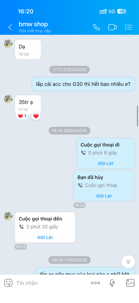

nhưng nó thẩm mỹ và tiện cụ ạ
như e thì ko muốn thêm cái màn hình lên taplo nữa
như bên độ xe đang chào e 35 củ
