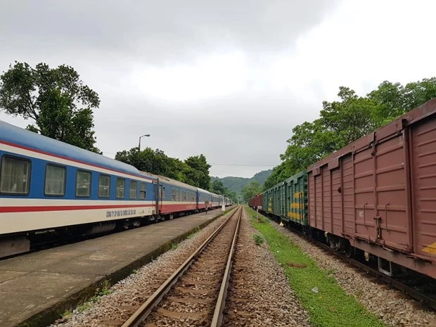

Đường sắt hiện tại bắt đầu có dấu hiệu quá tải hàng hóa ở khu vực gần biên giới và Hà Nội do kho bãi:
Tuy nhiên, theo Tổng giám đốc VNR Đặng Sỹ Mạnh, do lượng hàng hóa tăng trưởng mạnh liên tục qua các năm nên đến thời điểm này đã có hiện tượng ùn tắc tại cửa khẩu các ga và các ga sâu trong nội địa của cả hai nước.
Thời điểm này, có hơn 600 toa xe Trung Quốc đang chờ để sang Việt Nam. Các ga khu vực xung quanh Hà Nội đều đã quá tải do năng lực bãi hàng hiện không đáp ứng được nhu cầu.
