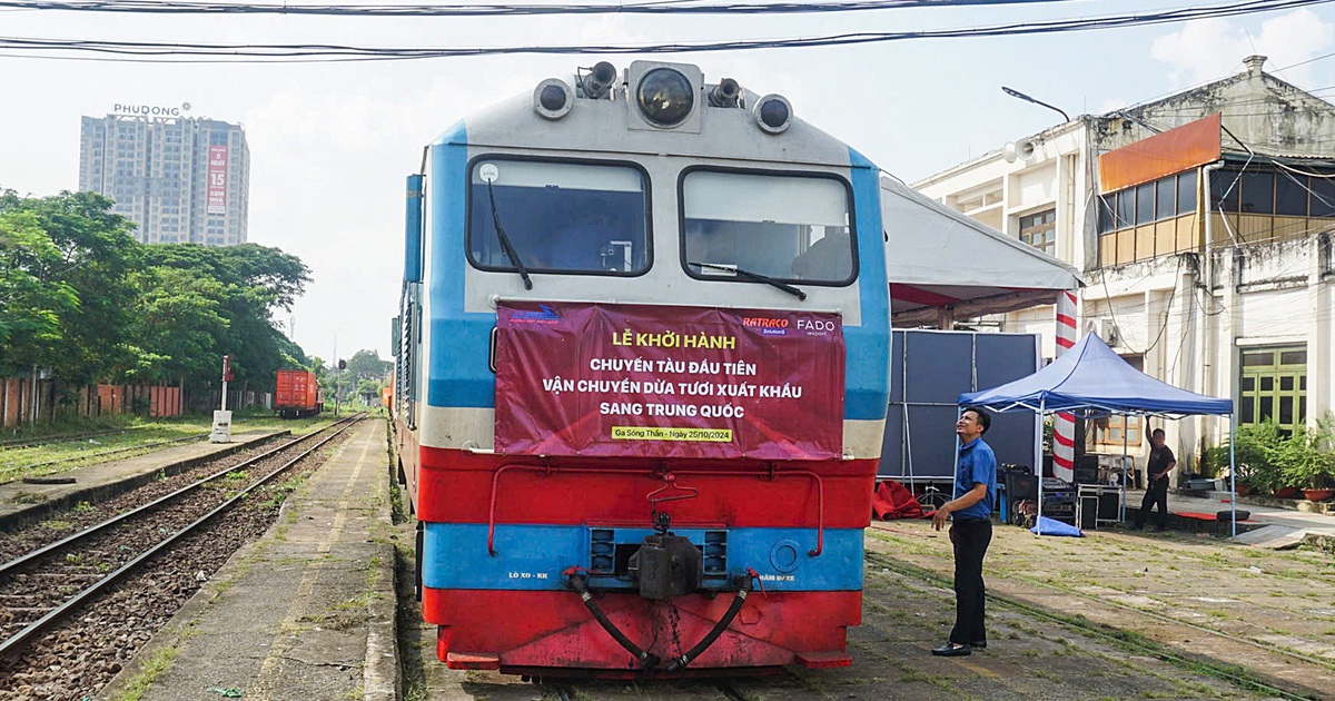

Nếu kết nối để chở hàng sang đc TQ thì chắc chắn nông nghiệp sẽ tăng trưởng vượt bậc. Có điều giờ người ta thích chip với bán dẫn cơ, lom dom rau củ quả nó ko sang.
Đang chở trái cây đầy. Cần chuyển tải thì có cần cẩu chỉ mất 1 giờ 1 đoàn tàu.
