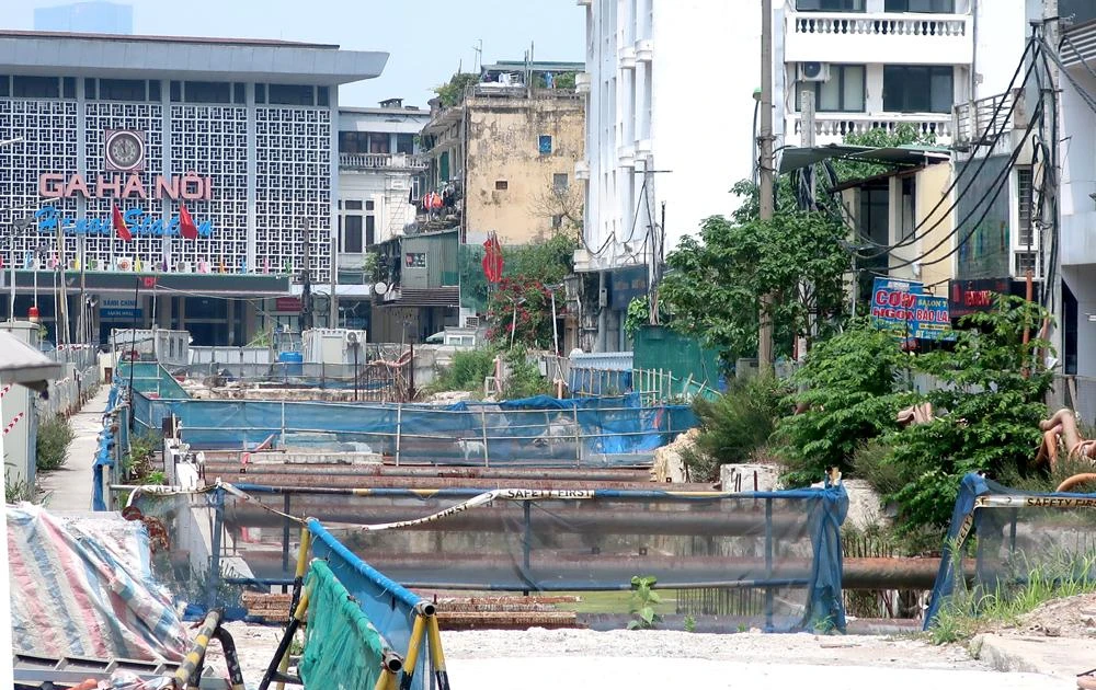

Dự án đường sắt Nhổn - ga Hà Nội tiến độ 'rùa', vì sao?
26/04/2022 | 16:03
TPO - Gần 12 năm thi công, dự án đường sắt Nhổn - ga Hà Nội vẫn ì ạch chưa chịu về đích và hiện gần như dừng thi công bởi nhiều vướng mắc khó gỡ.
Như Tiền Phong đã phản ánh, sau gần 12 năm sau ngày khởi công (tháng 10/2010), dự án đường sắt đô thị Hà Nội, tuyến Nhổn - ga Hà Nội dù đội vốn gần gấp rưỡi nhưng vẫn chưa hoàn thành. Mục tiêu đưa đoạn trên cao vào khai thác thương mại cuối năm nay và đoạn đi ngầm cuối năm 2023, cũng không dễ thực hiện.

Chấp nhận bỏ ra đống tiền mua máy đào xịn về để làm, ai cũng hân hoan khi nghe anh Phó Ban quản lý phát biểu:
12/12/2020
“Độ sâu của ống hầm nằm trong khoảng từ 15 – 20m tùy từng khu vực. Chúng ta đã áp dụng tất cả các công nghệ hiện đại nhất thế giới vào dự án này, có những kỹ sư đã từng đào hàng chục km hầm ở nước ngoài. Chúng tôi tin tưởng rằng, với cách triển khai dự án như bây giờ sẽ đảm bảo tuyệt đối an toàn trong quá trình thi công. Đặc biệt không làm ảnh hưởng, lún, nứt các công trình hiện hữu khi tuyến hầm đi qua”, ông Lê Trung Hiếu cho biết
Ai dè đâu công nghệ hiện đại nhất thế giới thì sự thật nó lại ra như này, cũng vẫn anh Phó Ban phát biểu ở thời điểm gần 1 năm sau:
23/09/2021
Ông Lê Trung Hiếu, Phó trưởng Ban Quản lý đường sắt đô thị Hà Nội cho biết, tại ga ngầm S11 phát sinh trường hợp căn hộ tầng 2 tại số nhà 23 Quốc Tử Giám không thuộc phạm vi giải phóng mặt bằng nhưng quá trình thi công gây nứt, tiềm ẩn nguy cơ mất an toàn nên phải dừng thi công. Bên cạnh đó, phía trên tuyến đường hầm có các tòa nhà, khi máy đào hầm hoạt động sẽ gây ảnh hưởng nên cần có chính sách để di cư tạm thời.
