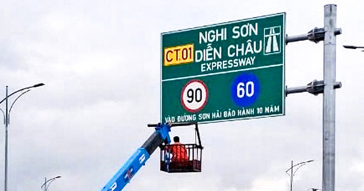

Trẻ Trâu quay xe rồi. Tuổi Tôm mà dám cố đấm ăn xôi vụ này
Em tháng 6 rồi mới đi cao tốc này lần đầu. Giống như anh tài xế trong bài, lúc đó em cũng ngạc nhiên sao lại có dòng chữ này. Cơ mà sao bây giờ mới xoá vậy ạ? Chắc sắp thu phí rồi.

Em vẫn không hiểu lắm, sai với thiết kế mà vẫn Nghiệm thu cho sử dụng và đến nay mới xảy ra việc này
Vậy ông nghiệm thu có bị sao không cụ nhỉ?
Về luật thì SH làm sai. Nhưng trả lời cách xử lý thì cảm giác lấn cấn gì đó. Không biết câu chữ viết thêm trên biển báo SH có làm ở đoạn đường khác không và nếu có thì các cơ quan quản lý họ xử lý ra sao?
Chứng toả Sơn Hải và đội pháp chế của Sơn Hải quá yếu hoặc không biết gì, làm sai mà ko biết mình sai

Rõ là ai xóa rồi. Nhưng làm kiểu này hơi lom dom. Đáng nhẽ bắt SH phải xóa chứ giờ tiền công lấy NS thì hơi vô lý.
Việc này nhỏ đơn vị quản lý có thể tự làm. Giống như rơi vãi cái gì đó ra trên đường thì đơn vị quản lý dọn luôn chứ lại đợi bắt thủ phạm đi dọn hay sao?

Nhiều khi chủ đầu tư cũng “ cả nể “ nhà thầu. Em VD thế này:
Khi nghiệm thu phát hiện ra ko đúng thì ko nghiệm thu cho hạng mục biển báo nhưng nhà thầu lạ xin thôi các Anh ký giúp Em, cái này Em khắc phục nhanh ý mà nó đơn giản lắm. Các Anh linh động giúp Em hứa sau hôm nay Em khắc phục ngay chứ các Anh ko ký thì ảnh hưởng đến thanh toán lại chậm thì bọn Em chết.
Ừ thì ký nhưng khắc phục trong tuần này nhé
Ký xong nó ko khắc phục mà lại ra văn bản nhắc nó có mà mặt thớt, thôi thì tự làm cho nó xong rồi trừ mịa nó vào tiền bảo hành
Ko ngờ nó lại cào mặt ăn vạ trên mặt báo
Em muốn nói là diễn biến sự việc thôi, còn chuyện nghiệm thu xong còn nhiều hạng mục cần hoàn thiện là bình thường nhưng CĐT sẽ kiểm soát việc hoàn thiện của nhà thầu, chứ không phải đơn vị khai thác vận hành phải xử lý

cụ nên hiểu trong công trình có những việc nhỏ mà ko có gì quá nghiêm trọng thì vẫn nghiệm thu và đc ghi chú "tồn tại yêu cầu khắc phục" chứ có gì mà trách với nhiệm éo gì đâu. ko ai ko nhận bàn giao công trình đưa vào sử dụng chỉ vì vài cái biển báo hay cột km chưa đúng quy chuẩn cả
Em tham gia nghiệm thu cũng đầy hạng mục nhà thầu nợ nhưng trách nhiệm nhà thầu phải hoàn thiện và có thời hạn đàng hoàng nhá, làm éo có chiện dây dưa chày bửa để đó rồi đơn vị khai thác đi sửa

Biển báo trên tuyến cao tốc được thiết kế và phê duyệt và biển báo nhà thầu thi công thêm dòng chữ không đúng quy chuẩn.
Trung tá Nguyễn Kim Thi, Đội trưởng Đội CSGT đường bộ cao tốc số 4:
Không ai phá hoại biển báo trên tuyến cao tốc Nghi Sơn - Diễn Châu cả. Xét theo các quy định, quy chuẩn hiện hành về biển báo hiệu, biển chỉ dẫn giao thông thì Tập đoàn Sơn Hải đang làm sai. Biển báo là để hướng dẫn, chỉ dẫn giao thông, giúp cho những người tham gia giao thông chấp hành luật giao thông một cách chính xác và an toàn nhất. Không ai cho phép quảng cáo hay làm gì trên đó cả. Chúng tôi cũng đã trao đổi vấn đề này với Khu QLĐB II, hiện họ đã có văn bản chỉ đạo xử lý dứt điểm.
Vẫn còn tồn tại những thằng bố láo vừa ăn cắp vừa la làng, lại được hỗ trợ bởi một đám auto chửi thì đúng là còn tụt lùi dài dài :))
Giừ em lại trộm nghĩ đến 1 tình huống thế này: Nghiệm thu và hoàn công thế kia là đúng thiết kế rồi :)). Cái dòng chữ thêm vào kia là thằng nào nó thêm vào đấy chứ, lúc nghiệm thu có dòng chữ ấy đâu, bản vẽ hoàn công kia thây, làm gì có chữ bảo hành nào...

Sơn Hải làm trong nghề mà cố tình không hiểu, làm sai quy chuẩn đáng phải tự khắc phục bằng kinh phí của mình mới đúng, ông TVGS, ban quản lý mắt mũi để đâu mà cho phép treo cái biển sai quy chuẩn lên? Bình thường các ông soi từ cái thép ly trở đi cơ mà, làm sao qua mắt các ông được? Cái biển đó cũng chả phải tài sản của doanh nghiệp, ông nhận xằng rồi lại bảo cục Đường cao tốc là kẻ xấu. Trước đường vành đai 3 trên cao Cienco4 cũng quảng cáo trên thân dầm, sau phải xóa hết đi đấy. SH làm vụ này lố quá rồi.

Nhiều nhà thầu củ chuối lắm Cụ ạ, lúc nghiệm thu thì ký bb sẽ khắc phục ( có thời hạn ) nhưng mãi ko khắc phục. CDT làm văn bản thì lờ đi. Vài lần làm văn bản khắc phục mà ko khắc phục thì CDT sẽ tự khắc phục. Kinh phí sẽ trừ vào số tiền bảo lãnh bảo hành của nhà thầu chứ CDT cũng ko chịu tiền khắc phục này đâu.

Truy theo hướng này còn dễ chết nữa cụ nhé, dễ vướng vào tội làm giả giấy tờ, tài liệu của cơ quan nhà nước. Cứ cho là ô SH giữ quan điểm biển này của cty SH đi, giả sử vì lý do nào đó tuyến đường này thay đổi tốc độ giới hạn và vì biển này của riêng bên SH nên không thay đổi đồng bộ. Xe lưu thông theo biển này bị phạt, gây tai nạn..etc thì còn thêm tội gây hậu quả nghiêm trọng nữa. Vụ này không bênh ông SH được, chưa có hậu quả nghiêm trọng là may cho bên đó lắm rồi!

CTY họ cam kết 10 năm thì họ ghi 10 năm. Họ ghi đúng điều họ cam kết để dân giám sát kiểm tra, em ủng hộ nhiệt liệt các đơn vị dám chịu trách nhiệm với việc họ làm. Còn ai dám bỏ tiền đi xóa hàng chữ này thì phải xem lại động cơ, mục đích (em nghi chỉ có động cơ mục, đích xấu). Cạnh tranh bằng chất lượng là cạnh tranh công bằng, người dân luôn ủng hộ.
Luật và quy chuẩn nào cho phép cụ quảng cáo trên biển báo giao thông? Bây giờ cụ thuê 1 ông thợ xây về xây nhà cho cụ, ông ấy sơn trước mặt tiền nhà cụ công ty của ông ấy bảo hành nhà cụ 10 năm cụ có đồng ý ko? Dự án này do BQLDA 6 làm cđt, Sơn Hải là nhà thầu, ko hiểu cđt vs tvgs ở đâu để Sơn Hải treo cái biển báo này lên mà vẫn đồng ý nghiệm thu đưa vào sử dụng?

Không phải biển báo GT thì lại to chuyện nhé, ai cho phép ô cắm ở đó, cụ thử cắm cái biển trong hành lang bảo vệ đường bộ xem, thanh tra GT đến hỏi thăm phút mốt luôn.
