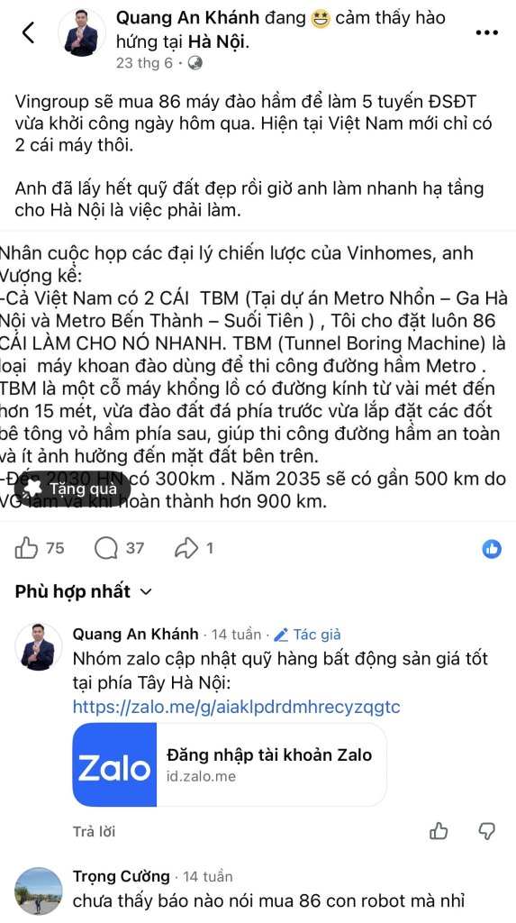

Đào đồng thời từ nhiều điểm cụ ạ, theo thông tin trên Mạng XH thì Vin đặt mua 86 máy đào cho 5 tuyến ĐSĐT này e dự là đào 2 đầu và đào từ giữa ra 2 đầu tổng ít nhất 4 máy còn chia nhiều đoạn thì 8 máy đào cho 1 tuyến thì mới 40 máy 10 máy đào mới 50 máy khả năng dùng cho cả Metro Bến Thành Cần Giờ nữa
VIN cam kết 2030 hoàn thành cả 5 tuyến nếu lệch thì chắc chỉ 2031 là cùng
Vận hành cái máy TBM nó không đơn giản như lái máy xúc. Cả trăm con người cùng làm việc để vận hành con TBM đào hầm tuyến ngoài HN đó, trong đó có cả kỹ sư VN và chuyên gia nước ngoài.
Cùng lúc vận hành 86 máy, nhân lực lấy đâu ra.
Chưa kể hiện ở VN, chỉ có 1 công ty đúc được cái vỏ hầm tàu điện ngầm. Việc nâng công suất để đáp ứng nhu cầu cho 86 cái máy TBM vận hành cùng lúc là không hợp lý về mặt kinh tế. Vì sau khi xong các tuyến này, công suất dư thừa sẽ làm gì.
Rồi các khâu nghiệm thu vận hành, có sự tham gia của các cơ quan quản lý nhà nước (PCCC, Cục đường sắt ...), lấy đâu ra nhân lực để làm cùng lúc như vậy.
