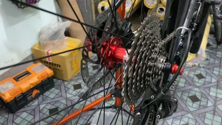

_ líp, 8s của sunshine giá rẻ và ổn, mua loại 11 32t hoặc 11 36t. Giá 160k, mắc hơn tùm mua loại khác

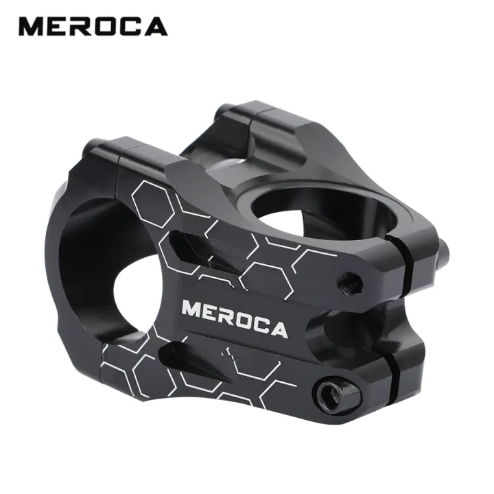

Meroca thân xe đạp 31.8*35mm tay lái gốc nhôm CNC hợp kim siêu nhẹ pô-tăng MTB 28.6 chỉ đạo đường/xe đạp leo núi Honsun (35mm Thân) | Lazada Việt Nam
Nhãn hiệu: meroca Tên hàng hóa: Thân xe đạp Chất liệu: Hợp kim nhôm Thông số kỹ thuật: nĩa 28.6mm, tay lái 31.8mm Chiều dài: 45mm Trọng lượng: 129 gam Màu sắc: Đen/Đỏ/Xanh dương/bạc/cầu vồng Sử dụng: xe leo núi/đường bộ/Xe trượt Cắt CNC, đánh bóng và đánh bóng, mép trơn và tay nghề tỉ...

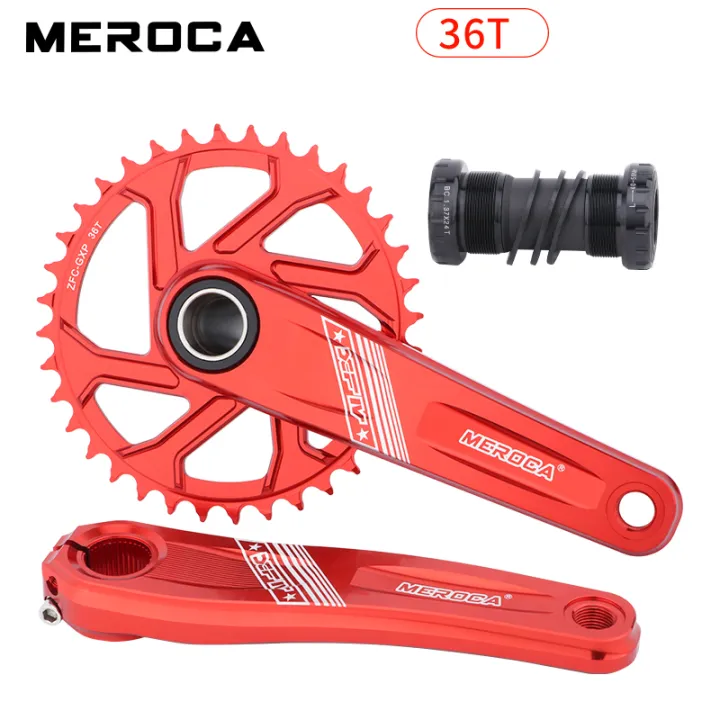

MEROCA Tay Quay Xe Đạp Leo Núi Tay Quay Rỗng Hợp Kim Nhôm 32T 34T 36T 38T 170MM Tay Quay Xe Đạp Leo Núi GXP Có Vòng Xích Với Giá Đỡ Phía Dưới Tay Quay Xe Đạp | Lazada Việt Nam
Tên sản phẩm: tay quay xe đạp Chất liệu: Hợp kim nhôm Chiều dài: 170mm Chiều dài trục: 118mm Đường kính ngoài trục: 24mm Tương thích: tốc độ 9/10/11/12 Số răng: 32/34/36/38T Trọng lượng: 799G/809G/816g/823g Màu sắc: Đen/Đỏ 【crank】1. Vật liệu hợp kim nhôm, mạnh mẽ và chống va đập.2. Phay...

MEROCA Tay Quay Hợp Kim Nhôm Tay Quay HollowTec...giảm đến 29%Giá chỉ ₫ 396.000Mua ngay tại Lazada!

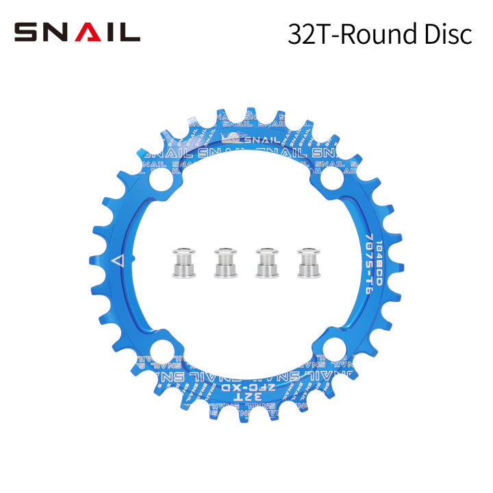

Snail xe đạp leo núi Vòng hẹp Xích rộng MTB 104bcd 32T/34t/36t/38t Xe Đạp chainring cho SHIMANO M370 m410 M610 M610 m670 m780 crankset đi xe đạp bộ phận (SNAIL-PP) | Lazada Việt Nam
Tên sản phẩm: Xích rộng hẹp Chất liệu: Hợp kim nhôm Độ dày: 4mm BCD: 104mm Số răng: 32T/34t/36t/38t Trọng lượng: 41g/52g/55g/70g Màu sắc: Đen/đỏ/xanh dương/xanh lá cây/Tím/Vàng Mô tả sản phẩm1. Thiết kế của tấm răng rộng và hẹp có thể ngăn chặn chuỗi rơi ra một cách hiệu quả, và tất cả...

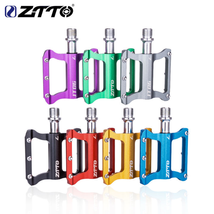

【Giao hàng địa phương】ROCKBROS Xe Đạp Leo Núi Bàn Đạp Xe Đạp Phẳng MTB Bàn Đạp 9/16 Nhẹ Xe Đạp Đường Bàn Đạp Sợi Carbon Kín Mang Phẳng Bàn Đạp | Lazada Việt Nam
Bàn đạp MTB 9/16 nhẹ bằng nhôm, kín và chống oxy hóa, bền bỉ cho cả trang phục đi bộ và đi xe đạp. Thiết kế phẳng với hệ thống vòng bi kín, trục thép Cr-Mo chịu lực tốt, 6 đinh chống trượt, phù hợp nhiều loại xe MTB và đường. - Lazada
Promend Bàn Đạp Xe Đạp Leo Núi Đường Trường Le...giảm đến 37%Giá chỉ ₫ 349.000Mua ngay tại Lazada!
s.lazada.vn
[COD]Ztto Mountain Road Bike Pedal of Aluminium Alloy During Bearing Pedals 249g Ultra Light Mtb Pedal Bicycle Accessories | Lazada Việt Nam
2020 ztto mountain road bicycle pedal aluminum alloy current pedal roll 249g ultra light mtb pedal bicycle accessories Tag: ZTTO Material: aluminum alloy pedal body + chromium molybdenum steel axis Applicable models: hill bikes/road bikes/bendable bikes Perrin: du + perrin Weight: about...
