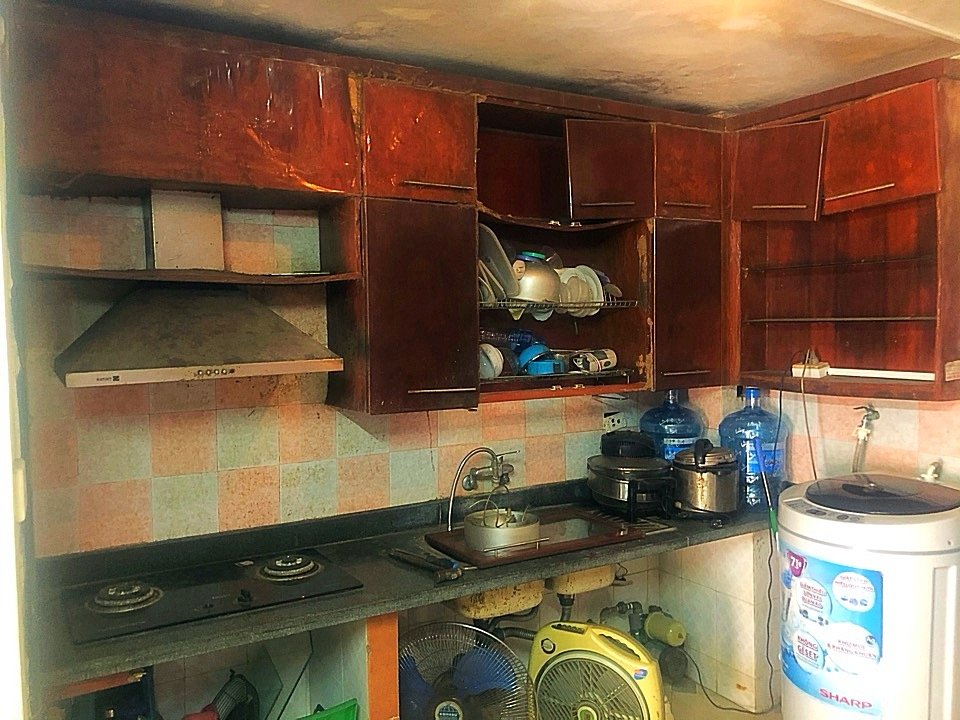

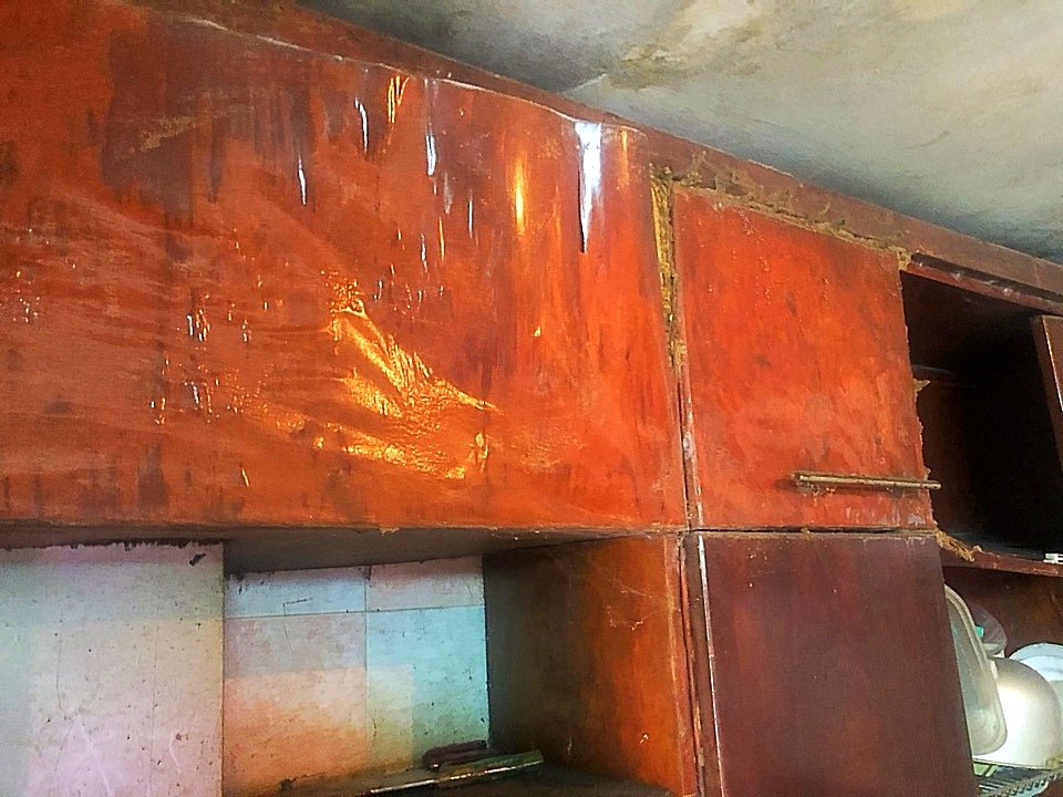

Tủ gỗ bếp cũ trông đẹp đấy chứ. Nhưng sao mầu nó trông lạ nhỉ không hiểu gỗ gì.
Tủ cũ khung xương gỗ thịt, vách và ngăn là gỗ dán, gỗ công nghiệp cụ ạ. Trông thế thôi, nhưng thuộc diện tủ hàng chợ.
Nhìn nó bóng loáng đỏ sâu phết em lại tưởng gõ đỏ :)).

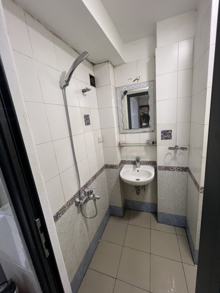

Vừa rồi nhà cháu sửa lại căn hộ cho thuê, có lấy của 1 gian hàng kd thiết bị vs trên OF mấy loại vòi, từ vòi chậu, vòi rửa bát, vòi sen tăm... nói chung thuộc diện ngon bổ rẻ. Như cái sen tắm này nhà cháu lấy của gian hàng, tính ra có 800k/ bộ:
cụ vào xem thử gian hàng chauvu2001 tham khảo nhé!

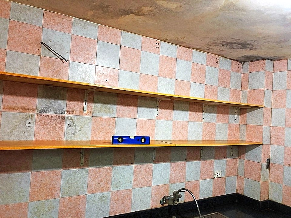

Nói ra mức tổng thiệt hại, chắc không ai tin nhưng thực thế là như vậy. Nhà cháu cải tạo căn nhà cho thuê làm căn hộ, trong đó có hạng mục khu bếp núc.
trước đây chỗ này chủ cũ cũng làm khu bếp, nhưng do tủ đóng bằng gỗ thịt lên bị mối ăn xập xệ dư lày:
Hồi 2021 nhà cháu phá bỏ tủ bếp, dựng lên mấy cái đợt gỗ cho gấu để hàng hoá:

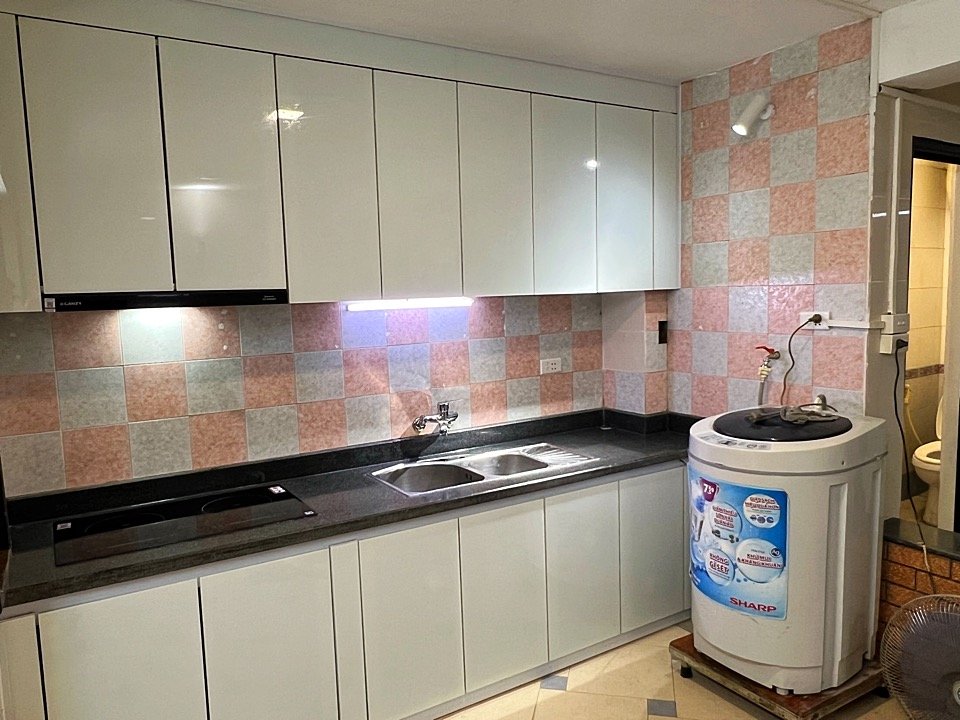

Giờ cải tạo lại, vẫn tận dụng lại mặt bàn đá thay thế bếp ga = bếp từ, đóng mới toàn bộ, thiết bị như hút mùi, bếp từ, vòi chậu...đều mới tinh. Tổng thiệt hại của khu bếp này chỉ tầm 15 củ.
Tủ bếp là vật liệu gì đấy cụ, tính cả trên và dưới bao nhiêu một mét dài ạ
Pumzen
OF-184401
9/3/13
27,686
1,379,839 Mã lực
Khung sắt hộp phía trên, phần đáy thì nước dễ đọng lại nên họ làm bằng khung niox. Đấy là phía trên, còn phía dưới thì khung bằng nhôm hộp màu trắng, phần ốp vào là kính an toàn dán 2 lớp dầy 6,38 li. Bếp tính m dài, 1000k/m.
