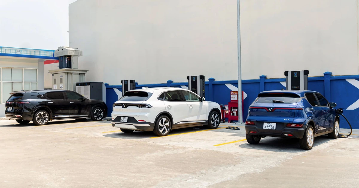

Trong ảnh là các cây sạc 80 kW.
Theo em biết thì ở VN chỉ có cây sạc nhanh công suất lớn nhất là 250 kW, và số lượng rất ít. Chưa có cây cs lớn hơn.
Ở HN chỉ có các cây sạc nhanh 250 kW ở Vinhomes Ocean Park ( 1 cây ), Big C Thăng long ( 1 cây ), Vinhomes Smart City ( 1 cây ), Vincom Long Biên ( 1 cây ).
Các cây sạc 80 kW và 60 kW thì khá nhiều.

Báo viết nội dung thế, nhưng ảnh đăng thì là trụ sạc 150 KW hoặc 80 KW.
Hơn nữa, đang thử nghiệm thôi. Nếu có cây sạc này thì HN cũng sẽ có.
Đó là ảnh trạm 360KW thật, đang hoạt động và em đã từng sạc ở đó khi qua Đà Nẵng.
