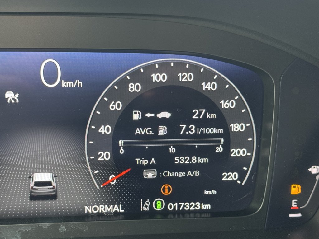

Em vừa đi full bình E10, hôm nay đổ lần 2
Nhận xét sau khi chạy hơn 40 lít E10 như sau:
Xe em 1.5 AT, dẫn động cầu trước, máy lấy khí tự nhiên
1. Hao nhiên liệu
Ron95: 6.9 - 7.5 lít/100km đường hỗn hợp, tùy theo mức độ chạy điều hòa
E10: 7.9-9.2 lít/100km đường hỗn hợp. 4 ngày nay em chạy đều mỗi ngày 50km++ lại maxx điều hòa
2. Cảm giác máy: dường như E10 máy nhẹ hơn
Độ bốc, thoát thì với máy 1.5 có lẽ không rõ rệt lắm
3. Tương thích kỹ thuật: Hãng báo là hoàn toàn yên tâm sử dụng E10
Xe em SX 2026, Euro 5, mới chạy xấp xỉ 4.000km
Có lẽ mấy hôm nóng, ĐH chạy liên tục nên tốn nhiên liệu hơn cụ.
