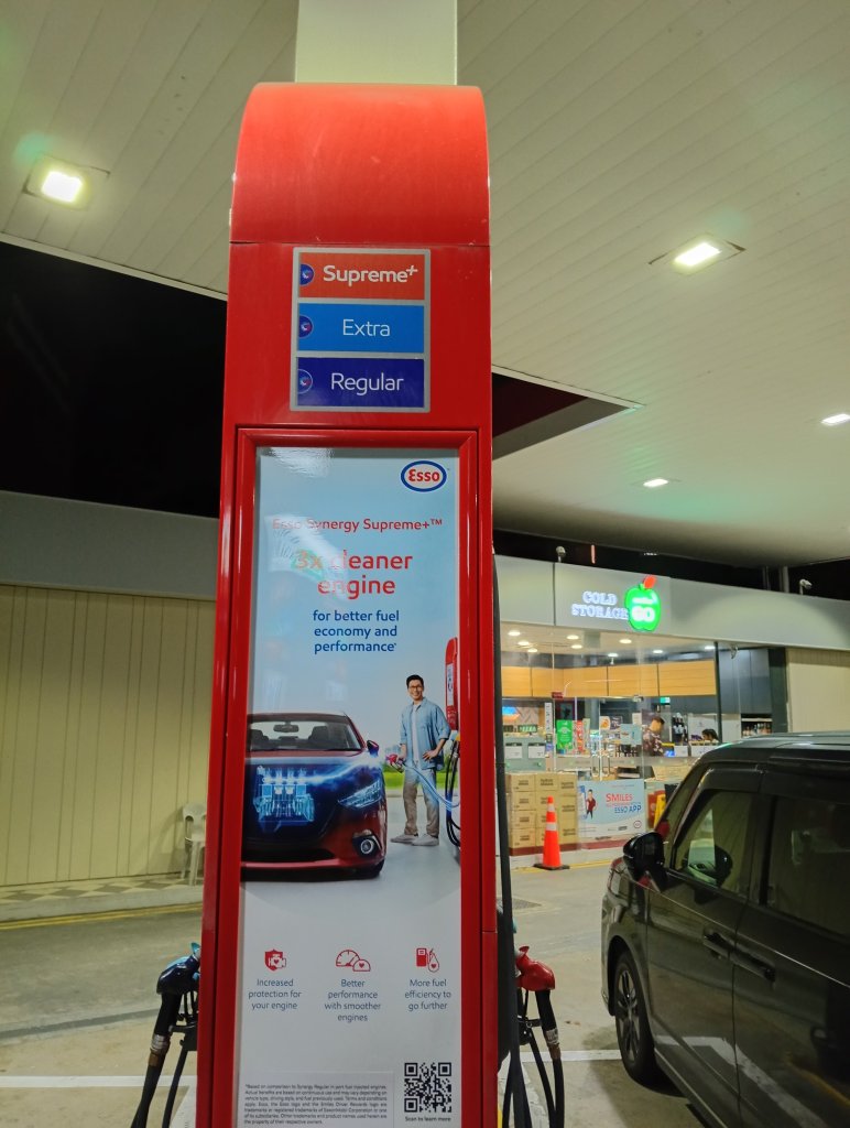

Đây là hình ảnh một cây xăng ở Sing. Cả 3 loại xăng trên tương đương A98, 95 và 92. Em google thì nó đều là loại ethanol free. Em còn có clip xe buýt khởi hành ngang dốc ở trạm Kent Ridge nữa, không thấy nó phịt khói đen mù mịt như những cái buýt mà em thường thấy.
