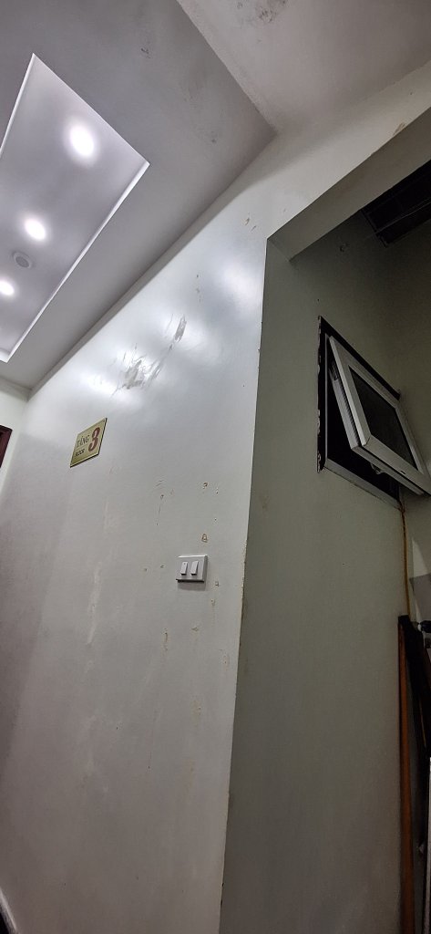

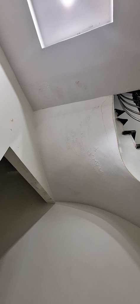

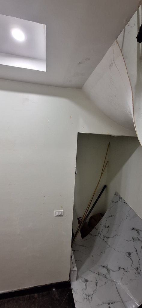

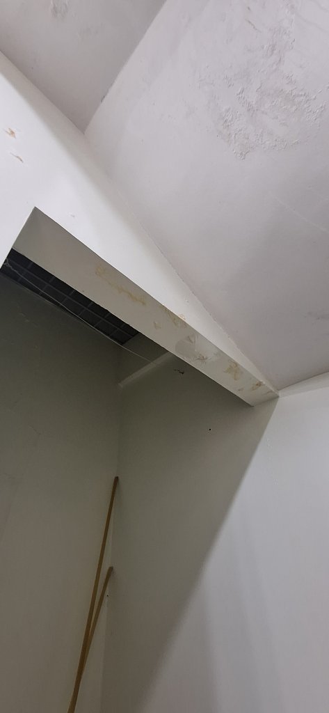

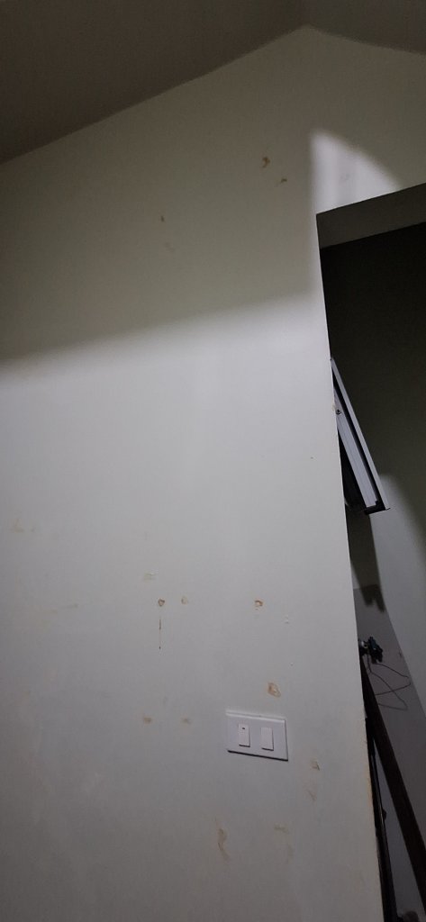

Các Cụ xem giúp em với ạ. Ko hiểu sao ngấm ra cả cầu thang. E chỉ nghi là thấm ở nhà vệ sinh tầng trên, hic
