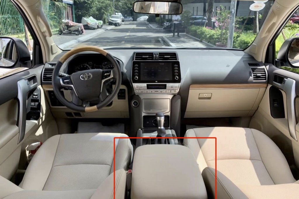

Các cụ đi xe Prado chắc rất nhiều người điên tiết cái vụ: Chỗ bệ tỳ tay (cái nắp hộp lạnh cool box) nó kêu kẽo kẹt, ót ét mỗi khi gác tay lên, tỳ nhẹ tay vào, hay nói chung là mỗi khi đụng đến nó.
Chính là cái chỗ khoanh đỏ này
Em đã từng định mua 1 cái mới để thay, nhưng hỏi anh em bên Toyota MD thì họ bảo chỉ được thời gian ngắn là lại bị. Đi bảo dưỡng, tranh thủ sang sờ thử các xe khác, mà xe nào cũng kêu. Có xe kêu cực to, chắc chủ xe dễ tính. Tóm lại đây là bệnh chung và kinh niên của Prado. Lên mạng thấy bên nước ngoài cũng kêu nhiều.
Tính em thì hay tập trung tâm trí khi lái, kiểu thả lỏng thư giãn. Nhiều khi xe đang chạy bên trong rất im ắng (Prado cách âm rất tốt), đi qua gờ giảm tốc cứ “phầm phập” chắc nịch, rất sướng tai… thì vô tình đè tay làm gì đó, tiếng kẽo kẹt vang lên nghe cực kỳ rẻ tiền và ngại - kiểu xe lởm!
Nên em quyết tâm phải xử lý dứt điểm. Và em đã làm được!

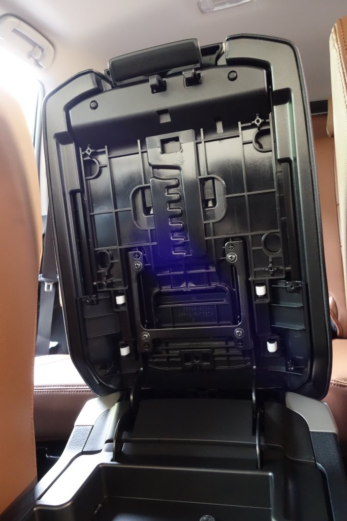

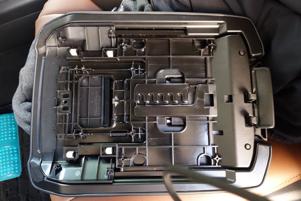

Trình tự tháo như sau

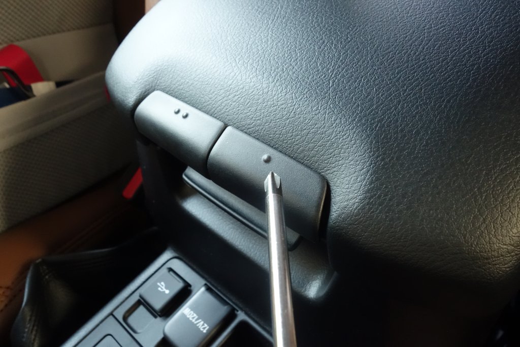

B1. Chuẩn bị tovit 4 cạnh loại vừa vừa (to quá không hợp):

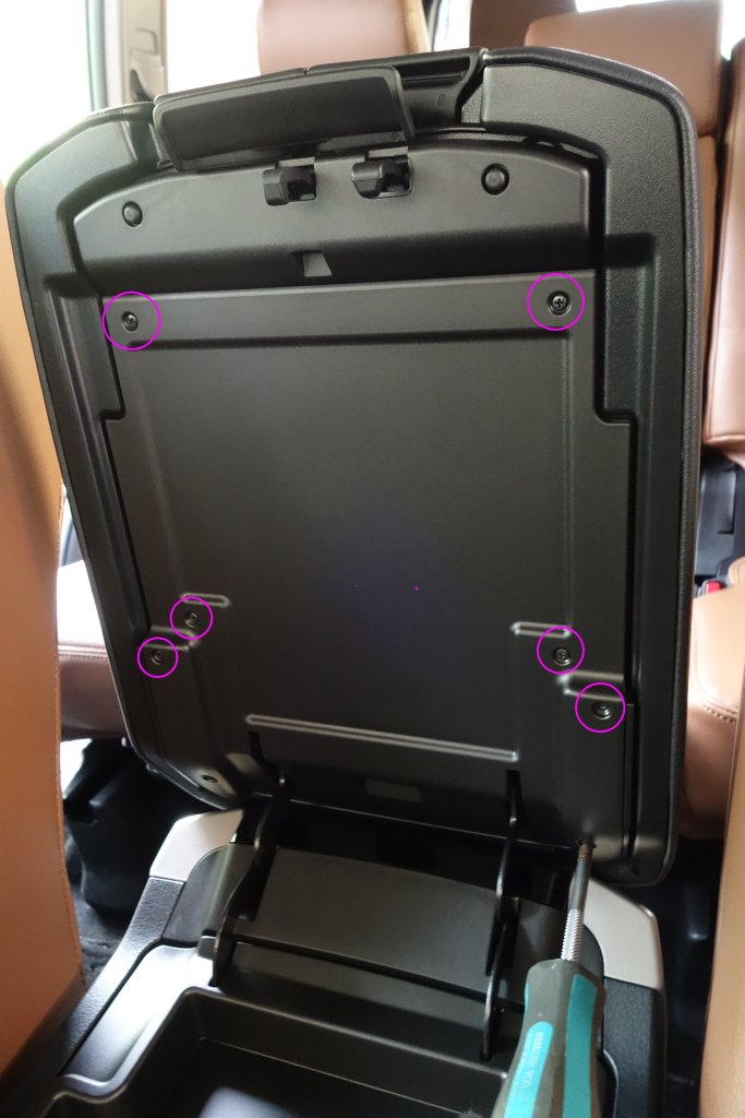

B2. Tháo 6 con vít bé tý này đầu tiên:
Sẽ nhấc được cái nắp che này ra (rất dễ):
Bên trong sẽ còn lại như thế này:

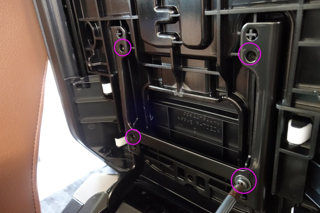

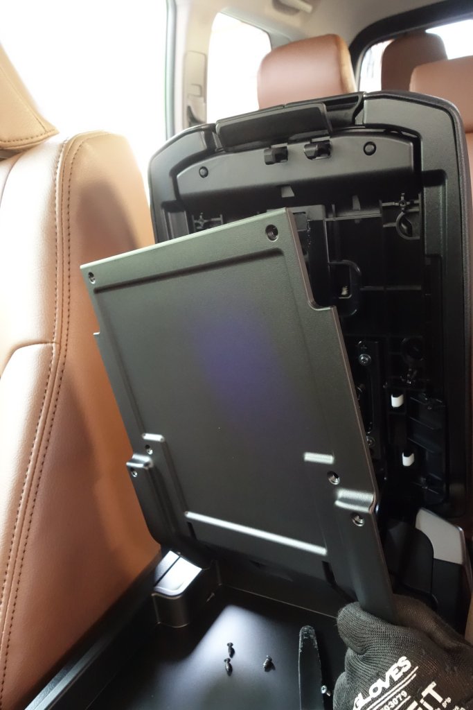

B3. Tháo tiếp 4 con ốc này là có thể mang cái bệ tỳ tay ra ngoài xe:
Đặt nó ngửa lên:

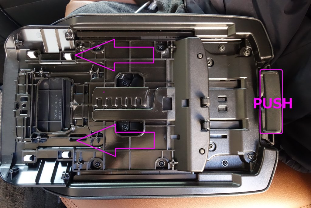

B4. Trượt nó hết cỡ về phía “trước” giống như lúc còn gắn trên xe. Như thế này mới lộ ra tất cả ốc để tháo. Em đã bị loay hoay ở bước này: Không trượt nên không thấy ốc, định tìm cách cố cạy (nghĩ là nó gài lẫy) nên tý toang!

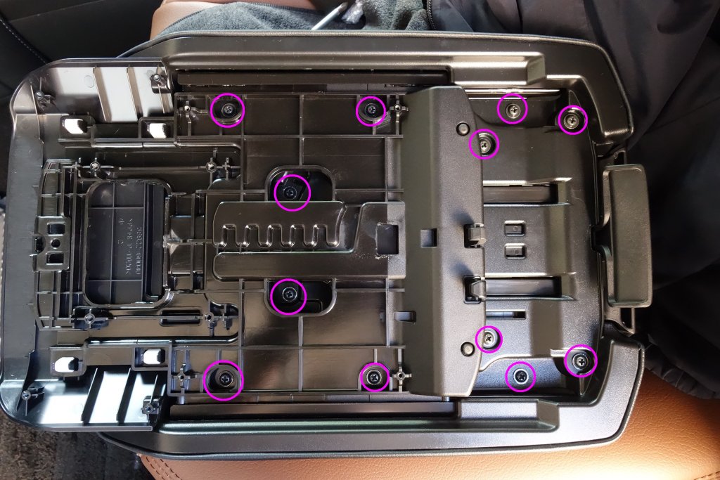

B5. Tháo tiếp 1 mớ ốc này nữa:
Bung ra như thế này. Lưu ý lúc này rất dễ bung lung tung lộn xộn 2 cây ray thép 2 bên và lắp lại có lẽ bất

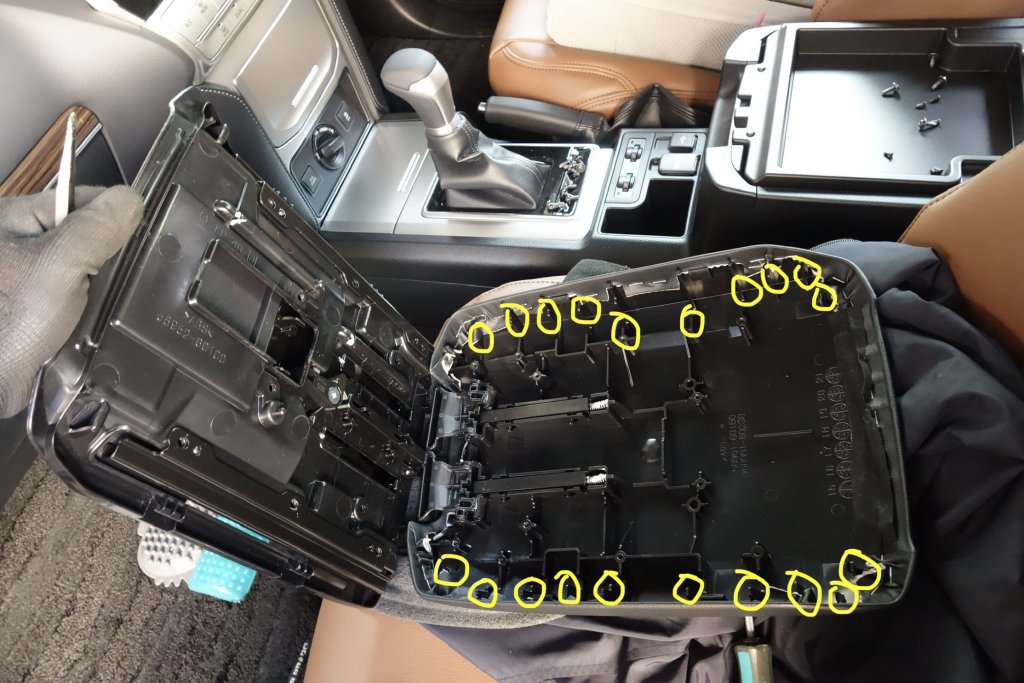

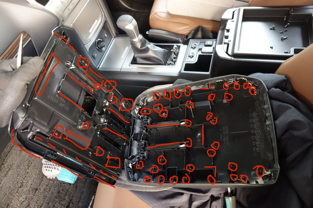

Đến đây mới là tháo ra xong. Coi như cho biết. Không có gì hỏng, không có gì lỗi, không có gì lệch… nhưng nếu lắp lại thì nó sẽ vẫn kêu ót ét cọt kẹt y như cũ. Lý do nằm ở thiết kế chứ không phải lỗi hay xuống cấp.
Cần phải xử lý xong mới lắp lại. Em ngồi nghĩ mất 20-30 phút mới chốt cách làm.
