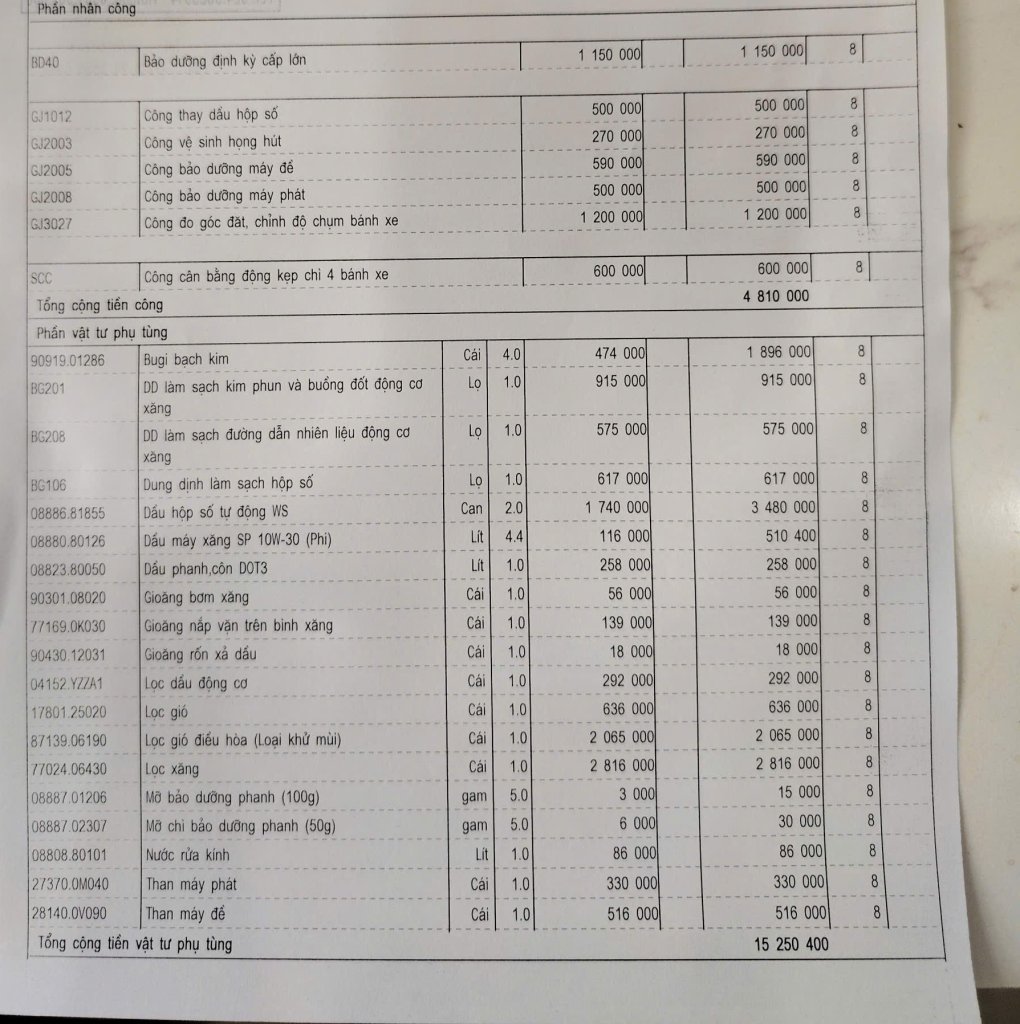

Chào các cụ, em vừa đánh xe ra Toyota để bảo dưỡng ở mức 10 vạn. Thì bên hãng có báo giá như ở bên dưới. Các cụ xem giúp em có hợp lý ko ạ, có cần thêm bớt gì ko ạ.Em cám ơn
Cụ tham khảo AI như bên dưới thử xem
Hạng mụcĐánh giá
Dầu máy 4,4 lít + lọc dầu + gioăngNên làm
Bảo dưỡng định kỳ 1.150.000đCó thể chấp nhận nếu thực sự là cấp lớn; nếu cấp 10.000 km thì cần hỏi lại
Dầu phanh DOT3Chỉ nên thay nếu đã khoảng 2 năm/40.000 km hoặc đo thấy dầu xuống cấp
Lọc gió động cơ 636.000đKiểm tra thực tế; bẩn thì thay
Lọc điều hòa khử mùi 2.065.000đQuá đắt, không bắt buộc; có thể dùng lọc thường vài trăm nghìn
Bugi bạch kim 1.896.000đKhông thay ở 10.000 km; chỉ hợp lý nếu đã đến đúng chu kỳ hoặc bugi xuống cấp
Dầu hộp số WS 3.480.000đ + công 500.000đKhông phải hạng mục 10.000 km; chỉ làm theo số km, tuổi dầu và lịch sử xe
Dung dịch làm sạch hộp số 617.000đCó thể bỏ; không phải hạng mục bắt buộc của Toyota
Hai dung dịch làm sạch kim phun/đường nhiên liệu 1.490.000đCó thể bỏ nếu xe không hụt ga, rung giật hoặc có chẩn đoán cụ thể
Vệ sinh họng hút 270.000đChỉ làm nếu họng ga bẩn, garanti không ổn định
Lọc xăng 2.816.000đ + gioăngKhông thay ở 10.000 km; chỉ hợp lý tại chu kỳ lớn hoặc có vấn đề áp suất nhiên liệu
Cân bằng động 600.000đChỉ cần khi rung vô-lăng, thay/đảo lốp hoặc mòn lốp bất thường
Cân chỉnh độ chụm 1.200.000đChỉ cần khi xe lệch lái, mòn lốp lệch hoặc vừa sửa gầm
Than máy phát + than máy đề và công 1.936.000đKhông phải bảo dưỡng định kỳ; chỉ thay sau khi đo/kiểm tra xác nhận đã mòn
Hạng mụcĐánh giá
Hỏi AI này cũng hay cụ nhỉ, xe em là mức 10 vạn, ko phải 1 vạn cụ ạ.Cám ơn cụ
khanhpt4
OF-329960
5/8/14
1,621
756,469 Mã lực
Cái này còn theo quá trình bảo dưỡng và thay thế của Cụ các thời điểm trước nữa chứ? Như em thì bugi thay mốc 4 vạn, dầu hộp số thay mốc 12 vạn, dầu máy thay mốc 6 nghìn; máy phát điện và hệ thống phanh bảo dưỡng chu kỳ 1 năm. Chỉnh độ chụm, cân bằng động khi nào thay hoặc đảo lốp thì làm. Lọc gió, nước rửa kính ... tự kiểm tra, tự thay. Các loại dung dịch bỏ hết.
Mốc 10 hoặc 12 vạn, theo em chỉ kiểm tra chân máy với các loại giăng thôi

Xe em Camry an

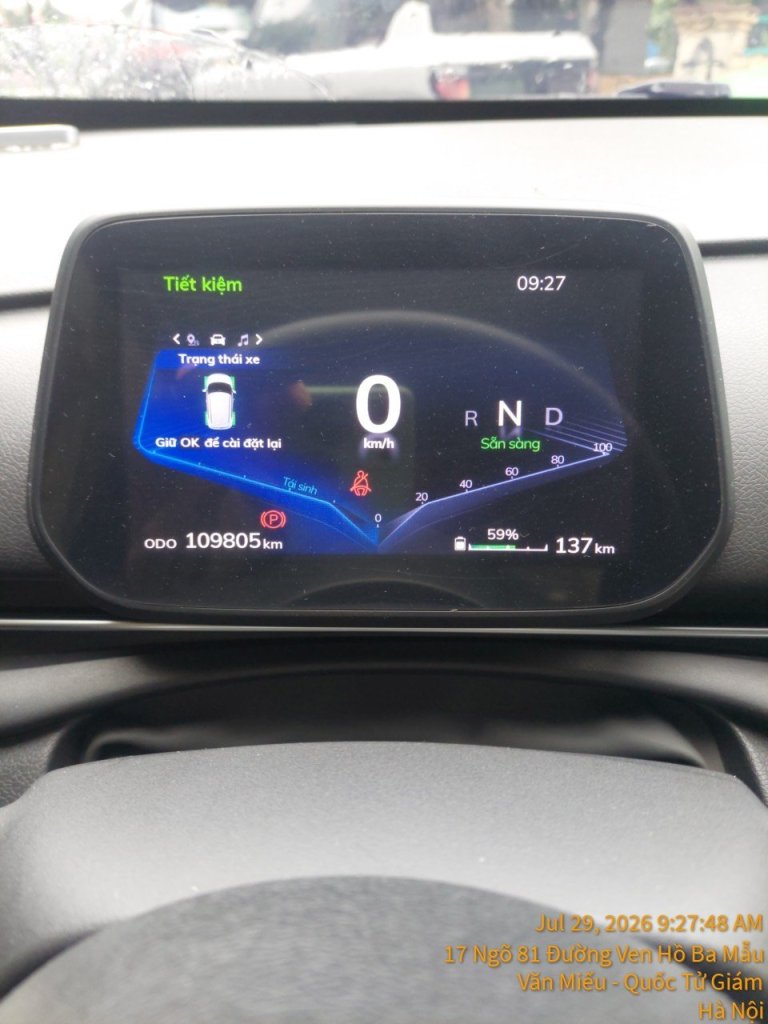

Xe xăng BD mức 10 vạn ghê răng thật, xe em vf5 cũng mới qua mức này, chi phí bằng 1/10 thôi
