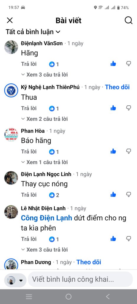

Đây là ý kiến của một số ae điện lạnh Đà Nẵng sau khi xem clip em đăng
