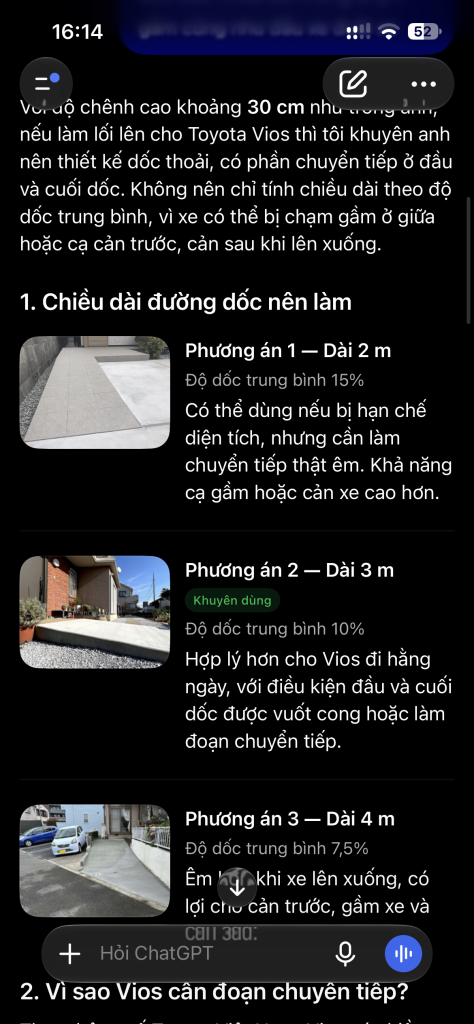

Cám ơn cụ nhưng theo cách của cụ thì dốc dài quá. Dốc dài như vậy thì ra giữa đường hoặc ăn vào sân nhiều quá. Không tối ưu thực tế.
Theo em hiểu thì làm ngắn con dốc mà không bị cạ gầm lại là bài toán rất phức tạp, nhưng giải quyết rất đơn giản. Phức tạp ở chỗ muốn dốc ngắn tối ưu thì mặt dốc lại là đường cong chữ S chứ không phẳng như cụ. Cong lồi ở gần đỉnh dốc, cong lõm ở cuối dốc. Phức tạp chưa. Lại còn cách bao nhiêu là đỉnh lồi, đỉnh lõm, xong lại lồi bao nhiêu lõm bao nhiêu. Quá phức tạp.
Thế nhưng lại rất đơn giản là cụ cứ hỏi chát gpt là nó tính luôn cho cụ. Đỡ hẳn khâu nghiên cứu, thảo luận. Cụ nói cho nó tên xe cụ, nó lại còn tính luôn cả chống cạ mũi chứ không chỉ chống cạ gầm. Đơn giản chưa.

Em tính và thực tế đây ạ. Em nhờ con chatgpt nó tính cho em ra không tối ưu một chút nào ạ:
Từ 2-4m cơ, còn thực tế chỉ làm khoảng 1.4-1.5m là đáp ứng rồi ạ.
Còn thực tế em tính và làm đây ạ
Ok cụ. Vì cụ đã test cả thực tế và bỏ nhiều công nghiên cứu, dựng cả hình trên máy tính, nên thôi em cũng không thảo luận về bọn AI nữa. Bọn này lập luận nghe chắc chắn lắm nhưng không thể bằng thực tế được.
