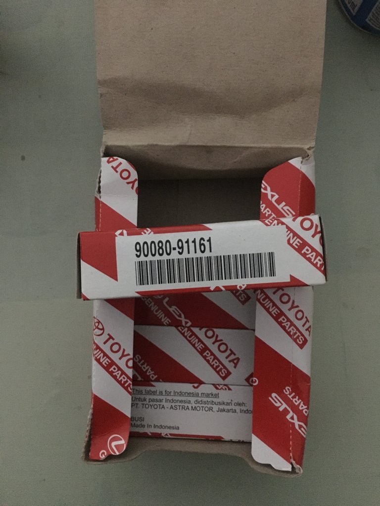

N.M.H
OF-541042
11/11/17
274
-67,312 Mã lực
Camry 2003mt thay bugi này có ổn không các cụ
