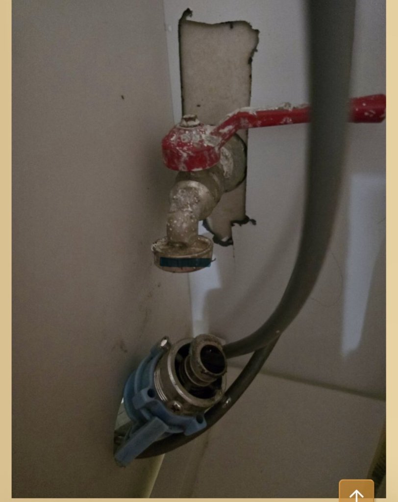

Nó bị gãy phần dấu x đỏ các cụ ạ mà thợ nước lắp sát tủ quá giờ không tháo ra mà thay vòi mới được. Tình huống này phải xử lý như nào cho ổn bây giờ các cụ nhỉ?

Thay cái vòi khác, vài chục k thôi
namphong12
OF-196133
28/5/13
13,817
1,864,673 Mã lực
Vũng Tàu
Tháo tay gạt.
Cắt đầu vòi .
Rồi tháo ra thay van khác
Ra mua cái vòi khác, thay đơn giản thôi cụ

Sao có thể gẫy được nhỉ nếu k có tác động từ ngoài.
LongLH
OF-85606
17/2/11
3,296
1,515,715 Mã lực
Vị trí này vẫn tháo được để thay cái đầu bị gẫy mà nhỉ?! Cụ dùng cái mỏ lết răng là mở được mà

Tháo mỗi chỗ đầu xả kìa, ra nua cái khác lắp lại là xong

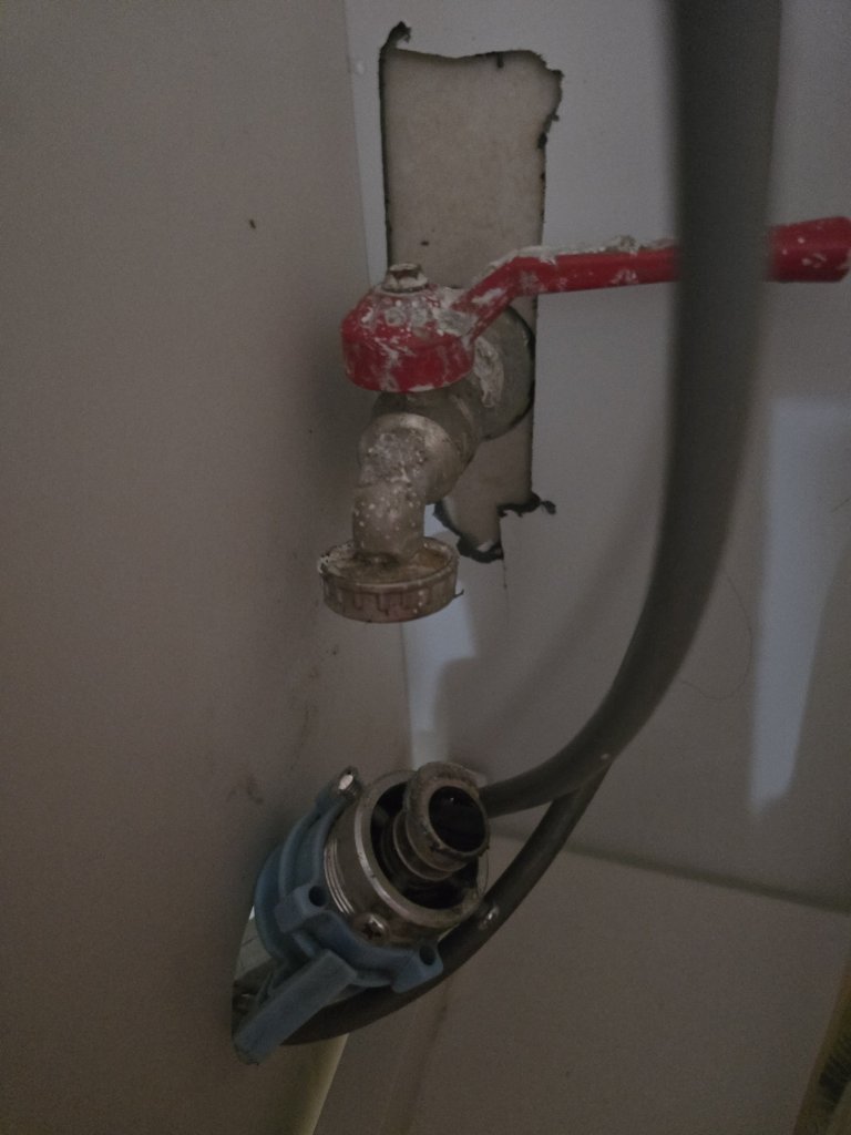

Bác tháo cái tay đỏ ra là tháo được cái vòi, lúc lắp vào thì lắp vòi rồi lắp tay gạt sau.
Dễ như ăn kẹo.

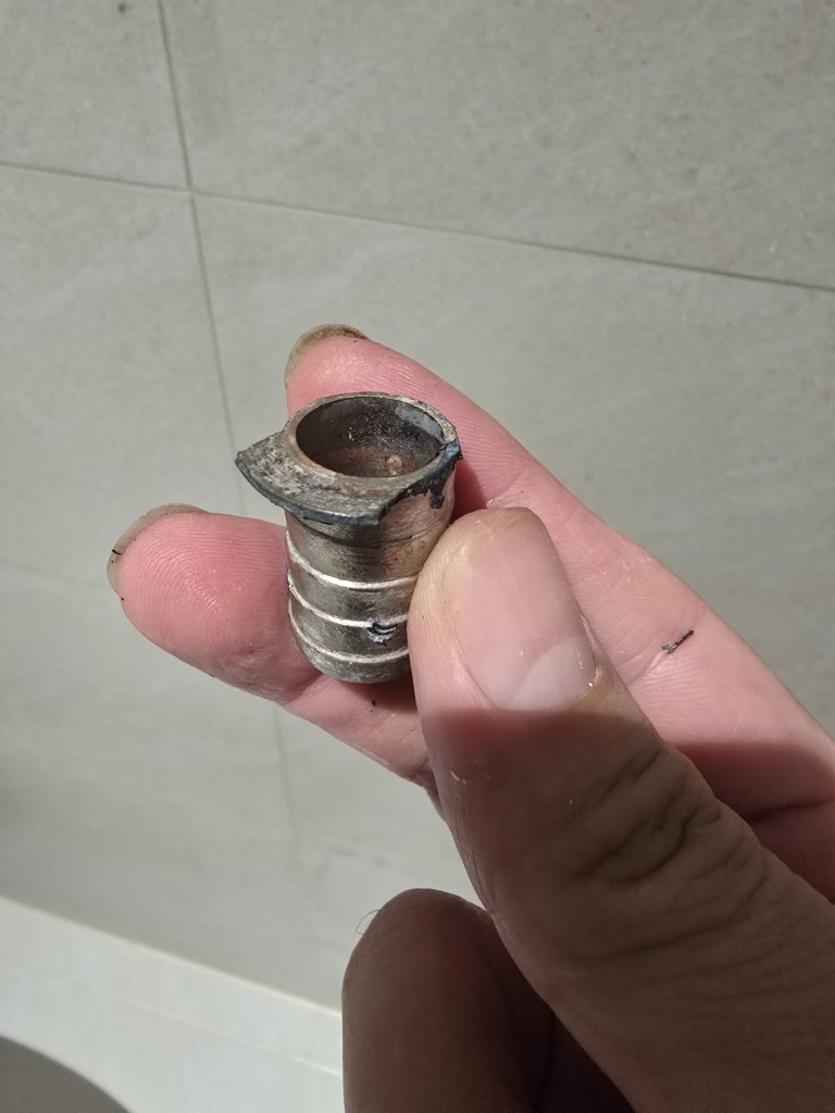

Cụ chỉ vặn tháo, thay cái đầu này thôi. (Nhà em có mấy cái đầu này bỏ không)

Cụ tháo cái đầu này ra rồi mang cả cái đoạn gãy mang ra hiệu điện nước tìm lắp vào là được.

Có cái vòng kia gần chỗ X cụ vặn ra mua cái khác tương tự lấy mỗi cái đấy thay vào, bỏ thân khóa đi chờ hỏng lại thay.

Cái mỏ góc kia sat tuờng, ko xoay đc
Cái sự cố này thiếu gì cách anh nhỉ, tháo đầu ra xong vặn đầu khác vào là xong.
Hoặc tháo kiểu phá vòi, lắp co xong lắp vòi mới cũng được.
Kể cả tiện gien cho đầu đó, lắp nối tiếp vòi khác vẫn được, vào tay em thì 5 phút xong.

Thân khóa đó hỏng thì để trạng thái open, quay góc ra lắp nối khóa khác vô tư cụ, quan trọng là có tự làm được không thôi, chứ case này dễ mà.
