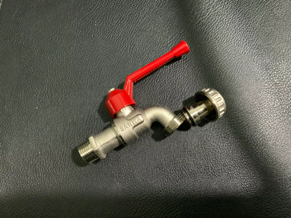

Nhìn các cụ tư vấn thì em thấy hướng khóa nước tổng, kéo cái tủ ra để có không gian rồi thay hẳn vòi mới là ổn nhất. Chỗ cấp nước máy giặt mà làm chắp vá dễ rò về sau, nhất là khi thợ lắp ban đầu đã để sát quá.
Không rõ cái tủ nhà cụ chủ có liền 1 khối với các tủ khác không? Nếu có thì việc kéo tủ ra là rất khó khăn.

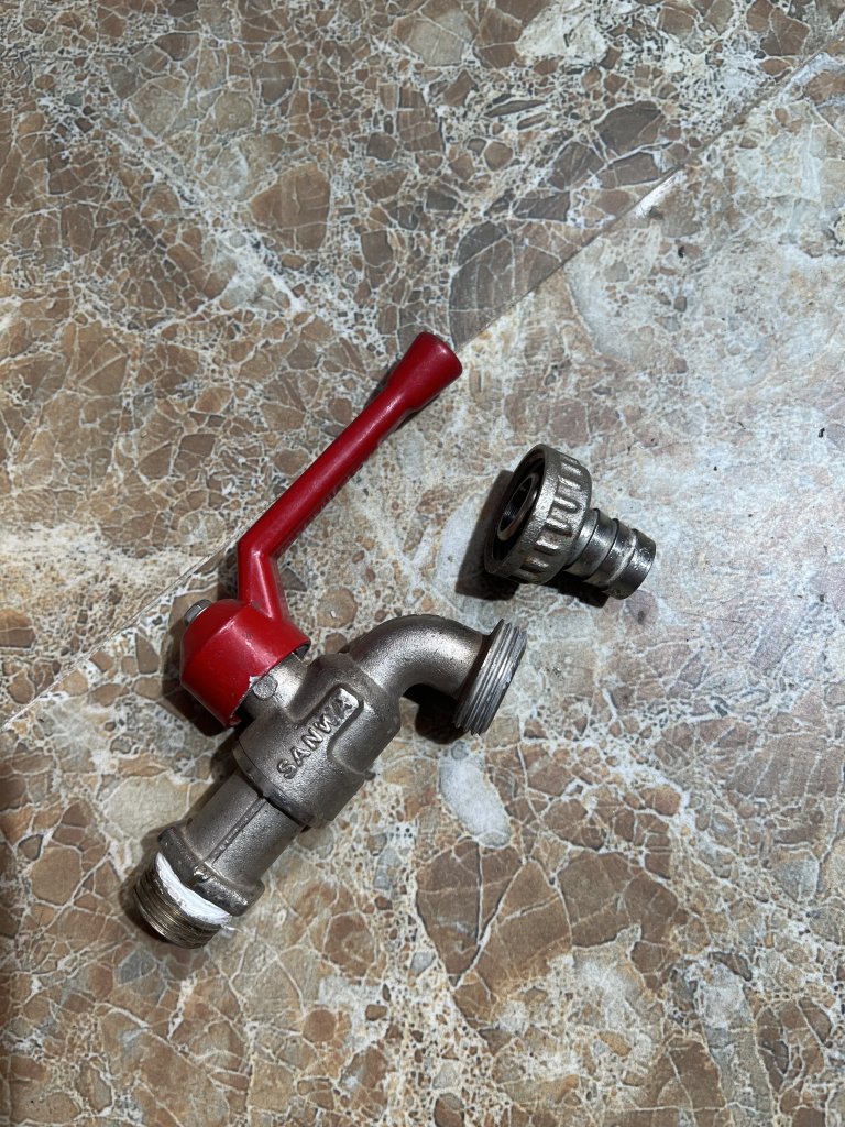

Trường hợp sự cố gãy vòi nước cấp máy giặt của cụ chủ là 1 pan hết sức đơn giản, chỉ cần tháo cái mũ chụp đầu vòi(bị gãy) mua cái vòi khác lấy riêng phần mũ chụp để thay thế là xong.
Nhà cháu đã gợi ý, đang có thừa cái vòi y chang, cụ chủ chỉ cần phi đến lấy mà thay thế:

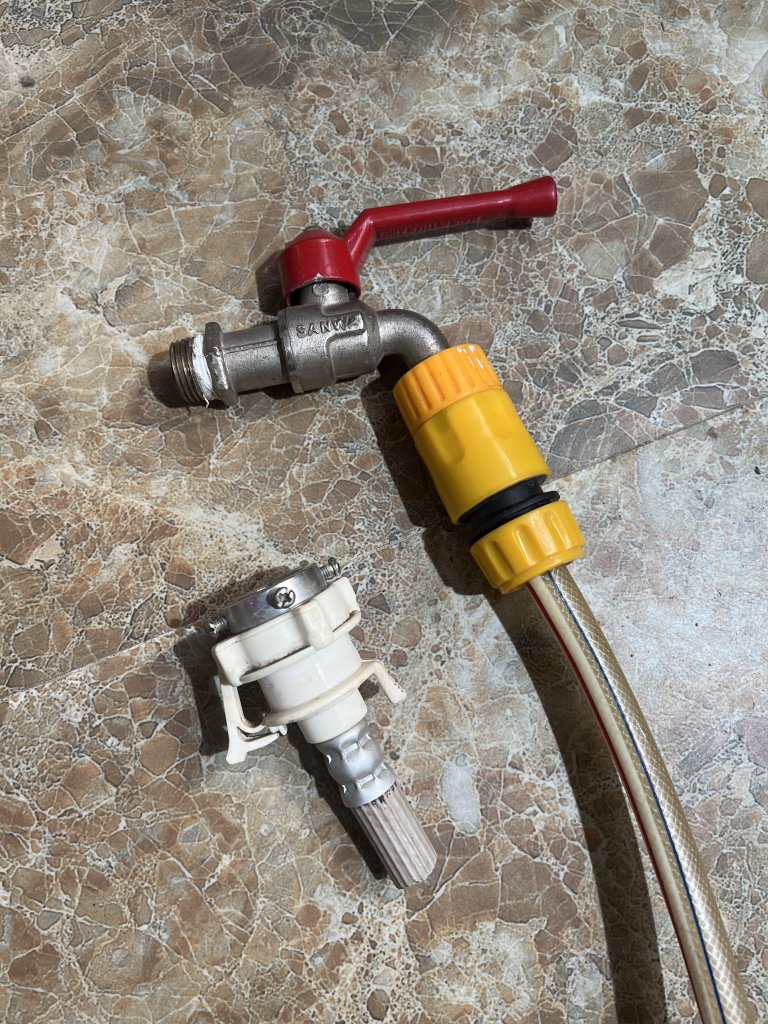

Cái dây cấp nước của máy giặt, cái đầu gắn với vòi là loại vặn 4 con vít chí vào đầu vòi nước, nhiều người loay hoay lắp loại này vẫn hay bị rò nước nếu cái dây mềm bị chạm vào đâu, nó nghiêng 1 chút là nước rò.

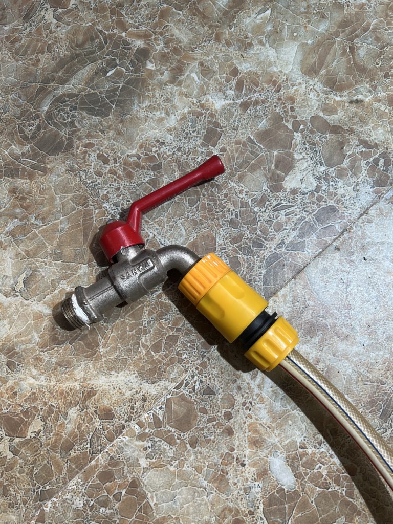

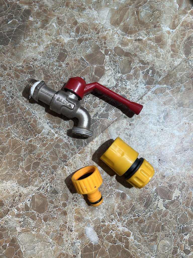

Giờ có thể chuyển sang đầu nối nhanh bằng cách mua bộ này( chỉ tầm 20k):
Rồi vặn đầu chup vào vòi, đường cấp dây mềm kết nối với đầu nối nhanh, rất dễ thao tác tháo ra lắp vào:

Chắc là mợ nên mới đăng đàn hỏi, theo kinh nghiệm của em thì phần gãy bỏ đi cũng đc, tháo bớt cái chốt xanh (đoạn này chuyển đổi từ vành to sang nhỏ) thì vặn vừa ren của phần vòi (ko cần đoạn gãy nữa)
