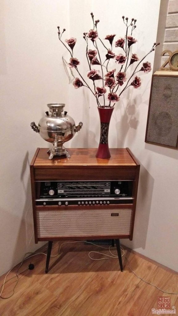

món của cụ dành cho nhà giàu mấy ai được hoài niệm, nhà em chỉ thích hoài niệm mấy món liên bang xô viết dạng lày thôi :D
Trước nhà em cũng có một cái này. Trông to vậy thôi nhưng mà âm thanh Mono. Em thường do đài tàu nghe chuyện, đài BBC nghe thời sự .... thi thoảng ghé mắt nhìn vào trong thấy dàn đèn điện tử sáng như thành phố thích mê.

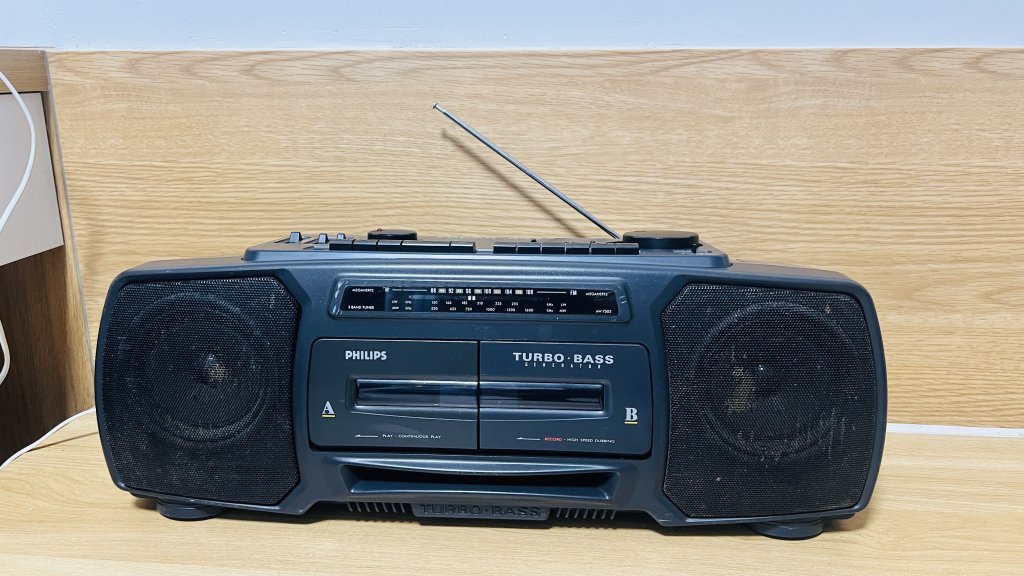

Em con đài Philip tình trạng bắt radio cực nét, cửa băng bật quay nhưng 10s do moto,triết áp to nhỏ không nhạy.TL800k

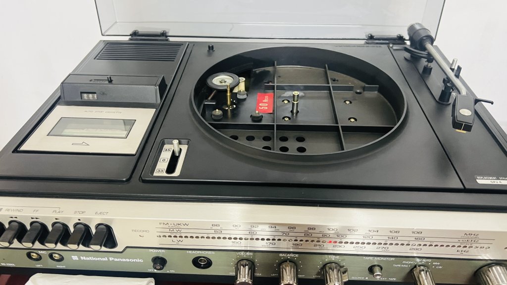

Mấy thứ này để sửa, thì 1 tiền gà, 3 tiền thóc.
Vì toàn bộ các chức năng gói gọn trong 1 thân máy, bao gồm cát-xét, receiver (radio + amply + pre), turntable, cho nên để xác định được khối nào hỏng và sửa thì cũng vừa khó, vừa ngại.
Ví dụ:
- Chức năng LP, nếu đơn thuần chỉ là turntable (cơ + cần + kim) thì có thể còn xác định được, tỉ như nếu cơ chạy DD thì xem xem tụ DC còn đủ trị số không --> motor quay không chuẩn/đạt tốc --> méo tiếng. Hoặc cần (tonearm) căn chỉnh có chuẩn không (Veri + Hori), antiskating/weight count, hoặc kim (cartridge) có setup đúng không (inner point + outer point) ... vân vân và mây mây. Đoạn này (e vừa gõ) thì cụ search và tìm tòi rồi nghịch thử xem.
- Nhưng nếu ở phần amplifier, thì lại phải rà tới đoạn mạch phono (trong trường hợp mạch công suất phát cho băng cat-xet vẫn ổn --> nghe cat xet ko bị méo tiếng). Phono của những con tích hợp kiểu này làm rất đơn giản, ở phần khuếch đại 47kOm chắc chắn chỉ có mạch RIAA, nhưng đám tụ, nguồn của nó mới phức tạp. Phức tạp ở đây ko phải là trị số sai, kiếm khó, ngc lại kiếm rất dễ, mà phức tạp ở đây là mỗi 1 board khi thay bất kỳ phần cấp nguồn nào cũng ảnh hưởng tới board còn lại --> lúc ấy lại phải thay đồng bộ --> tốn tiền.
- Cat-xet thì đơn giản hơn, như cái này chắc ko có auto-reverse, chỉ 2 đầu từ, có thể tháo ra vệ sinh chỗ motor, dùng đ/h vạn năng đo các điểm kết nối để biết đầu vào / ra cho từng mạch còn tốt không (cơ mà cũng phải search manual).
Theo e, thì cụ vệ sinh bên ngoài, cái gì còn chạy tốt thì cứ để thế mà chạy, vừa có tính năng nào đó, vừa làm decor cũng hay. Đừng hỏi e thêm nhá, vì e đek phải thợ sửa điện tử, chẳng qua e nghịch ngợm nhiều nhiều nên cóp nhặt tí ti hiểu biết vụn vặt thôi.

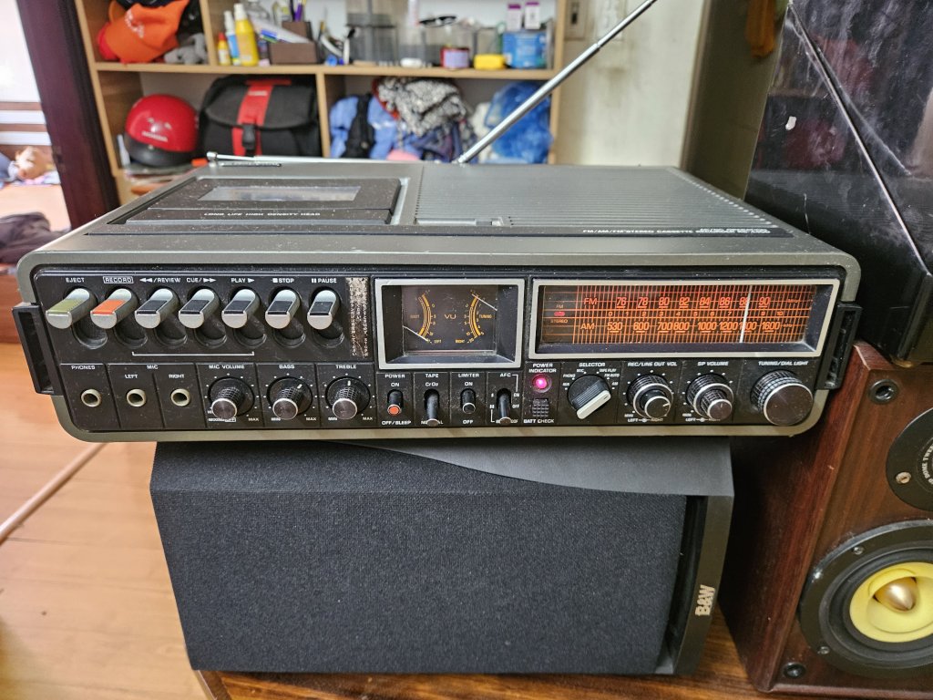

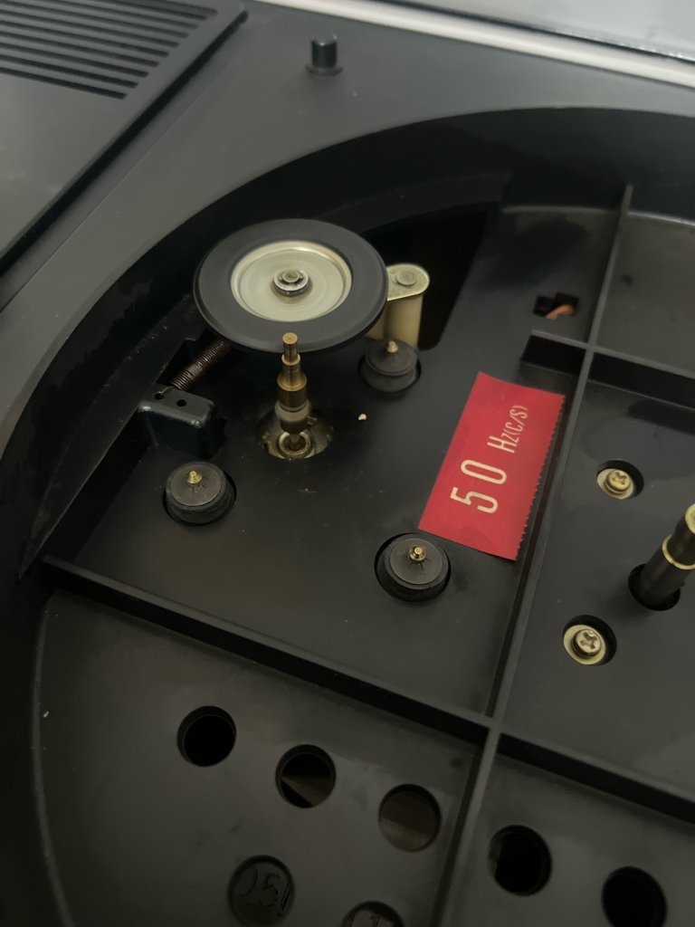

Em tự sửa dc rồi mày mò hỏi con AI nó hướng dẫn:
Do cái lò xo nó dãn bánh cao su ép ko tới , cắt 2 mắt ép có lực lại véo von
Ô, con cơ này chạy bánh tì, âm thanh sẽ hay hơn so với DD đấy, dày, ấm, mộc

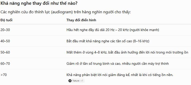

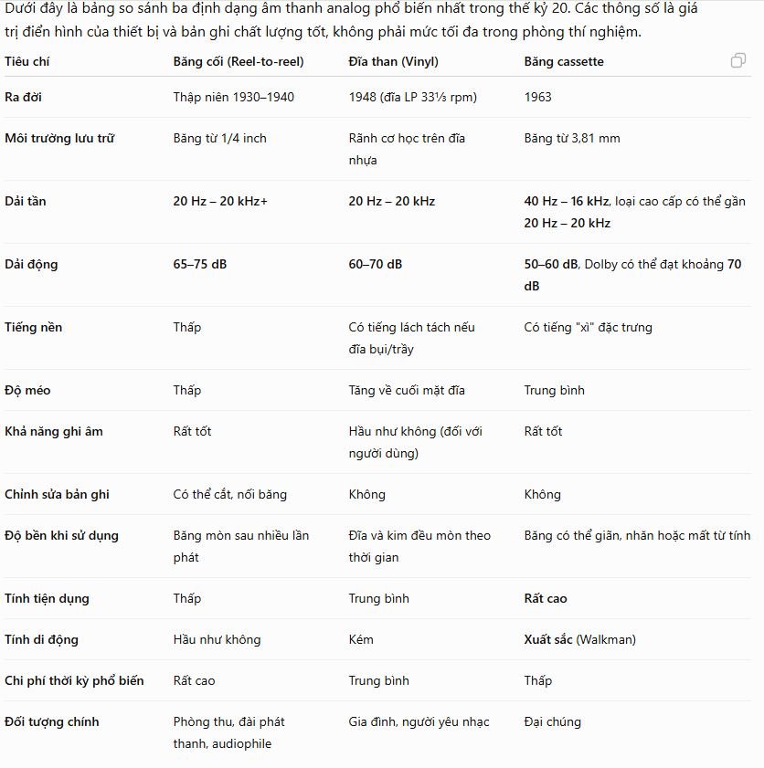

Thời đại thông tin mà em thấy các bác khổ quá:
Băng cassette có dải tần kém, dải động kém. (Dynamic range: càng cao càng tốt. Nôm na nó như một bức tranh có nhiều mầu sắc hơn ấy. Ví dụ hồi 1990 em xem ảnh xiếc định dạng GIF có 256 mầu thôi). Trong các loại bằng cassette có băng Metal (type 4) là tiệm cận được với băng cối về dải tần.
Thôi về ngủ đi các bác ơi.
