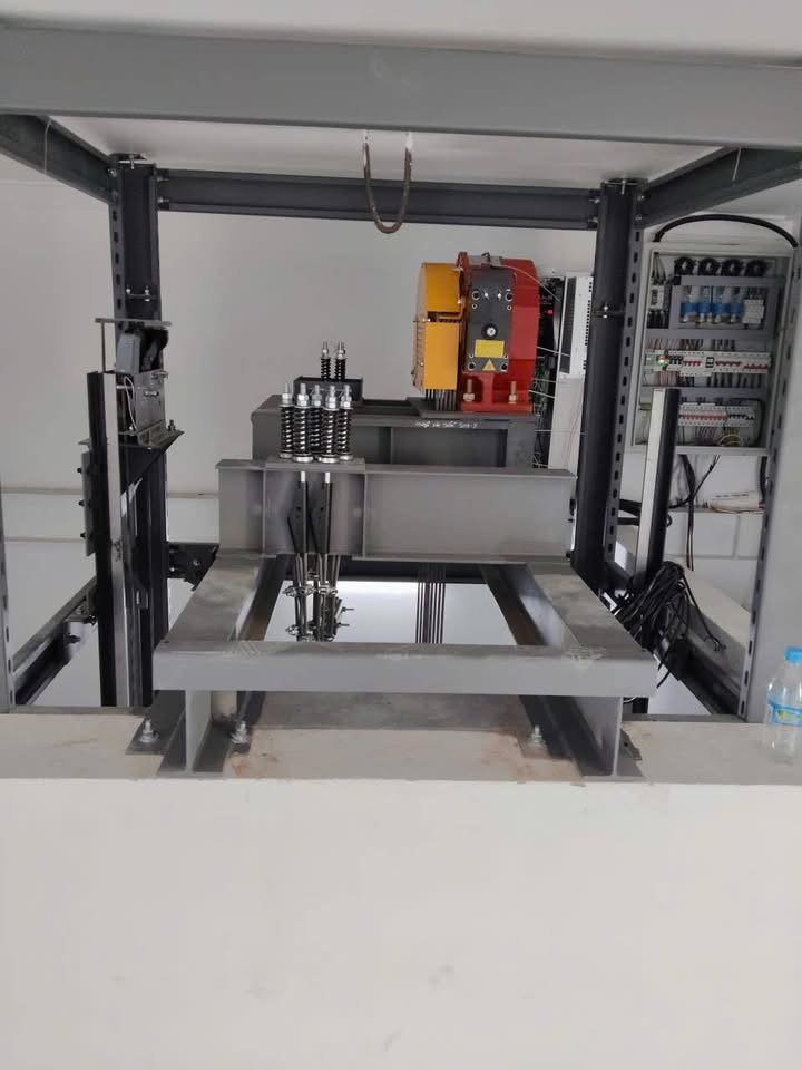

Ở một số dự án chủ đầu tư xây dựng sẵn nhưng không thiết kế thang máy. Trên nó nhà làm phằng và chủ đầu tư không cho phá phần nóc để cơi nới thêm. Vậy thì lắp thang kiểu gì để lên được tầng trên cùng ?
Chẳng hạn như dự án Vin Cổ loa. CĐT không thiết kế lỗ chờ thang máy, trên tầng 5 là mái bằng, không được đục mái ra. Vậy sao có thể lắp được thang lên tầng 5 này.

Thường nhà này cần cắt sàn betong, dựng khung thép và động cơ trên cùng dùng loại nằm ngang. Cabin đang 2300 đánh tụt về cao 2100 mm cụ nhé
