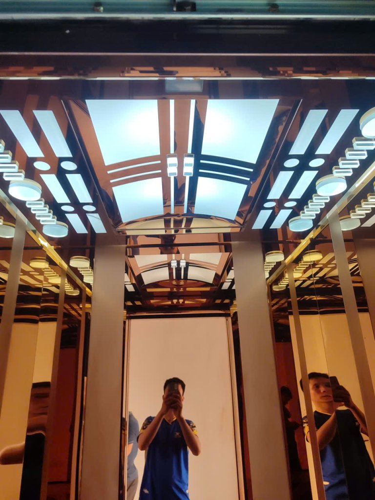

Thang máy: khi làm thang máy gia đình thì các bác không cần để ý đến tải trọng đâu. vì gia đình thì 300-450kg... đều đc, các bác đang thiết kế thì nên cần những thông số sau: 1. Cửa thang, phải cố gằng được cửa thang 800 nhé, đi lại, bê đồ thuận tiện.(khi cửa thang đc 800 thì buồng thang cũng là tương đối rộng) 2. Vật liệu inox hoàn thiện bên trong thang máy và cửa tầng: nó quyết định vẻ đẹp của thang. một lưu ý với các bác làm thang máy là không nên làm inox xước (đa phần các báo giá đều làm loại này) vừa rẻ vừa khó lau chùi, nếu có tí nước hóa chất bắn vào thì nó đen xì hết. 3. nên làm thêm hiển thị trán tầng 1 và tầng công cộng. 4. dùng đối trọng Gang nó đắt hơn chút nhưng nó bền và tăng được kích thước buồng thang. 5. cơ khí, nên dùng thang của Hisa, vì phần cơ khi của Hisa nó ổn định và chắc chắn hơn, hisa hơi cứng nhắc nhưng đó là ưu điểm để các công ty phân phối không can thiệp được vào các tiêu chuẩn của Hisa. 6. kiểm định thang máy: nên thuê 1 đơn vị độc lập với đơn vị cung cấp bán hàng thang máy, nó giống như chúng mình đi kiểm định oto.
Mục 1: Để được cửa thang 800 mm thì mặt tiền hố pit cứ phải 1700 mm. Mà kích thước hơi hiếm , trừ khách sạn, chung cư mini
Mục 3: Nhiều khách hàng họ y.c bỏ vì nhìn rối bác ah
Mục 5 hisa giá sẽ đội cao hơn và thời gian sx cũng lâu hơn.
