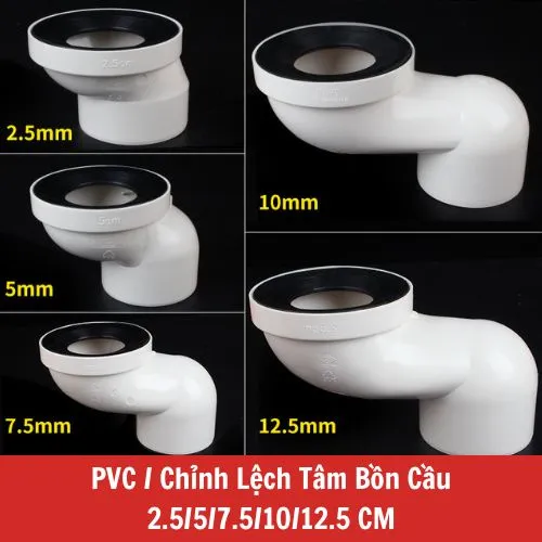

Thoát xí nhà em thợ đặt lỗi cách tường 41cm, giờ chống thấm, lát gạch rồi. Nên yêu cầu đục lỗ mới đi lại đường ống hay dùng cái lệch tâm như này cho dễ làm nhỉ? Nghe nói chỉnh lệch tâm này sau dễ tắc, đúng ko các cụ?
Vẫn nên dùng lệch tâm cụ ạ, đục lên làm lại tốn công hơn nhiều.
Thợ nước đặt lỗi vị trí thì phải bỏ công làm lại. Chống thấm, lát nền thì em trả thêm công, mà có đặt cái lệch tâm kia thì vẫn phải lát nền, chống thấm lại.
Quan trọng là đảm bảo chất lượng, cái lệch tâm kia em nghe đồn dễ tắc, có cụ nào rành cái này ko ạ? :)
