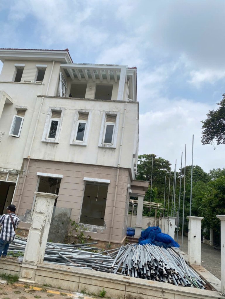

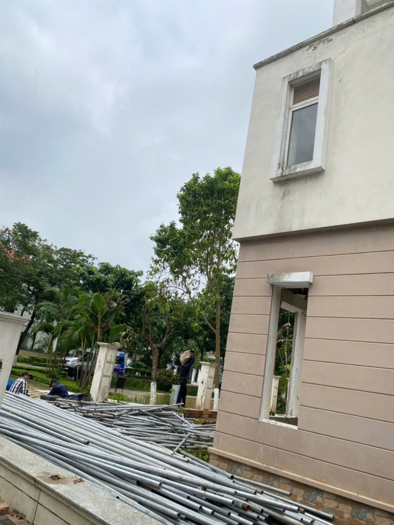

cụ cần alo em ạ, e đang làm trong spendora Bắc An Khánh đây ạ
1784342367158_5036194268931565606_5036194268931565606_4adf450561795eb5833ff163732b5cfe.jpg
1784342367212_5036194268931565606_5036194268931565606_75eaf7e35c01638b9579e9cc89395933.jpg

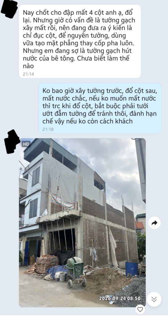

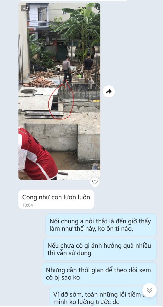

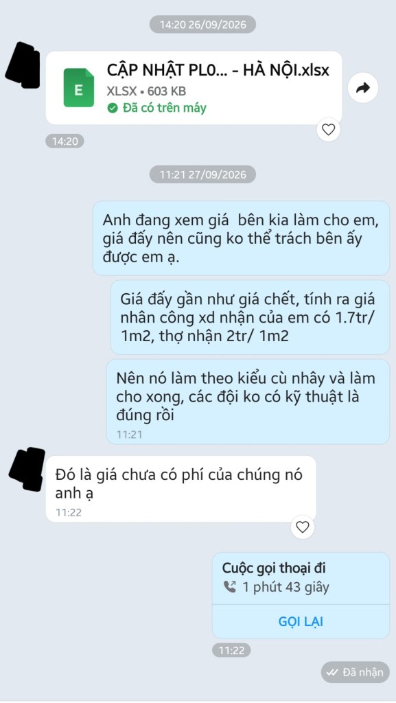

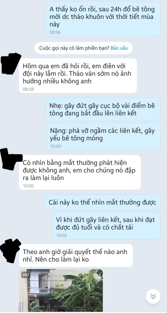

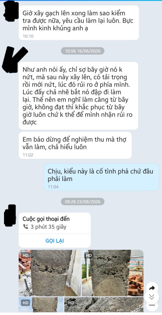

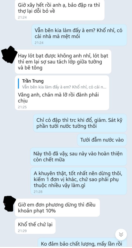

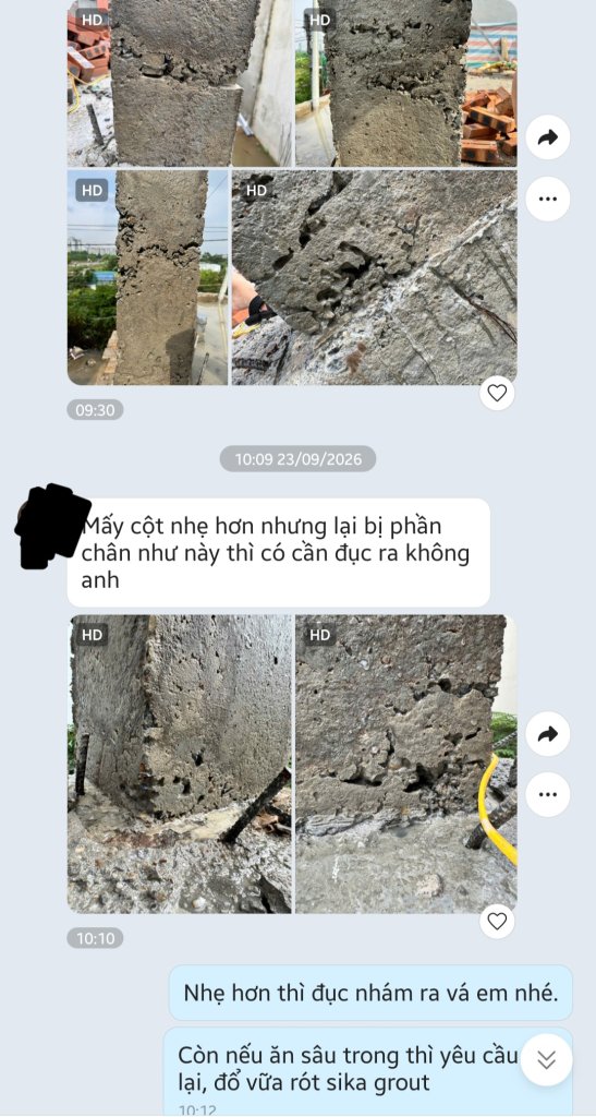

Lâu lắm rồi, nay mới lại có thêm 1 câu chuyện để kể cho các cụ/ mợ nghe về xây nhà.
1 căn nhà khoảng hơn 50m2, xây 4.5 tầng, em có tham gia báo giá vào cuối tháng 5/2026, và cuối cùng vì nhiều lý do, em chủ nhà chọn đơn vị " to và chuyên nghiệp" hơn.
Vào 1 tối mát giời, sau khi vừa hoàn thành bài chạy bộ, em bỗng nhận được cuộc điện thoại của em chủ nhà cũ nọ với nội dung:
- em nhờ anh qua nghiệm thu cho em phần thép và cốt pha móng ngày mai với được không?
Mình định từ chối thì e lại thêm câu
- em gửi 1,5 triệu anh uống nước, đành tặc lưỡi " thôi vì để sắm đôi giày chạy, nhận lời vậy".
Sáng hôm sau, đúng giờ hẹn, em quần áo chỉnh tề có mặt tại công trình, phải công nhận, đơn vị nhà thầu hoành tráng thật, công nhân áo mũ đồng phục in logo công ty, cbkt của công ty trẻ trung, năng động. Sau 1 hồi kiểm tra nghiệm thu thì thấy nhà thầu làm rất đẹp mắt, mỗi cái tội, bê tông dầm móng nếu đổ, chẳng còn tí lớp bảo vệ nào, nhầm ạ, còn chắc dc gần 1cm bảo vệ thép. Nhà thầu bảo
- không sao anh ạ, cái này cần sau khi đổ xong, thích thì em trát thêm bên ngoài, hoặc quét chống thấm ngoài, cho nước sau nó ko vào thép, làm nổ thép, phá kết cấu.
Bài này mình ko biết, ko dám ý kiến cao về chuyên môn xử lý của nhà thầu chuyên nghiệp, sau 1 hồi hỏi thăm về ranh đất, diện tích, bla bla các kiểu, vậy thì nếu đổ xong, em chủ nhà dùng hết đất rồi và chưa chuẩn bị thêm tiền mua 5cm của nhà hàng xóm.
Cuối cùng buổi làm việc khô cổ, nêu đủ các lập luận dẫn chứng... chốt lại là : Dỡ thép móng ra uốn lại các vị trí quá sát cốt pha, kê dc con kê 2.5cm là okie. Nhà thầu bảo để suy nghĩ thêm, hẹn 1 tuần nữa làm. Vậy là:
- Lần 1: không đủ chiều dày tối thiểu lớp bê tông bảo vệ thép, nghỉ 7 ngày, làm lại 3 ngày, chậm tiến độ tổng 10 ngày.
Đến ngày đổ bê tông, bê tông tươi gọi từ 7h sáng mà đến tận 2h chiều đúc sụt mới tạo khuôn. Thôi cũng qua được cái móng. Tặc lưỡi, thôi hết việc, lại cày cuốc thêm để kiếm giày chạy rồi.
Trưa hôm sau, bụng đang đói, thấy ông em chủ nhà gọi, hí hửng tưởng được bữa cơm mừng đổ móng, thì câu đầu tiên lại thấy: " Anh ơi, sau bao lâu gỡ được cốt pha móng anh nhỉ", giật mình liền nói luôn theo phản xạ, " 24h em ơi, qua a nhắc e và nhà thầu rồi mà"
Vậy là lại có câu chuyện về lỗi tiếp. Nhà thầu cố tình cho quân tháo cốt pha sớm. Sau khi xong, chủ nhà cho CbKT nghỉ, yêu cầu thay cả cán bộ và tổ đội.
Dừng tiếp công trình thêm đâu đó mất 20 ngày để tìm đội thợ mới vào làm hoàn thiện phần móng.
Vậy là từ khoảng giữa tháng 7, tôi và em ko còn liên hệ gì nữa, nghĩ rằng duyên đã cạn nên thôi cũng ko vương vấn làm gì, ấy thế mà, 2 tháng sau, lại 1 lần nữa em tìm đến tôi, không 1 câu hỏi thăm sức khỏe, em đã nói luôn:
- anh ơi cứu em với....bla bla.
Sau 1 hồi giãi bày tâm sự, thì e nhắn tin qua zl
Vậy mới biết, trong thời gian qua, em đã thay thêm 1 đội nữa của 8 cột tầng 1, khi đổ xong bị rỗ và phân tầng bê tông, sau 3 tháng, nhà e mới lên được đến tầng 2, và câu chuyện cột lại tiếp tục lần nữa.
Giờ e gọi, muốn nhờ tôi tư vấn làm sao để chấm dứt hđ với nhà thầu " to và chuyên nghiệp" nọ. Mà khổ cái, ngay ban đầu e nghĩ em khôn, nên ký ngay thỏa thuận, nếu bên nào đơn phương chấm dứt hđ thì sẽ bị phạt 10% giá trị hợp đồng, em tưởng chỉ có nhà thầu họ bỏ chủ nhà chứ em sẽ " chung tình" mãi mãi, em tin tưởng vào sự hào nhoáng bên ngoài, nên giờ e nuốt quả đắng. Không dám khuyên gì hơn, ko lại dễ bị nói là " baby 3", mình đành đá lại quyền quyết định cho em thôi.
Nên qua câu chuyện trên, cũng mong các cụ/ mợ, đừng thấy cứ to, làm nhiều, hoành tráng đã là tốt, đừng nghĩ nhà thầu lúc nào cũng có thể phạt, nên xem rõ và làm rõ các điều khoản hợp đồng, nhất là chấm dứt hợp đồng, chứ ko đến lúc như cậu em chủ nhà nọ, đi mắc núi, ở lại mắc sông, ko biết làm cách nào để có thể thoát ra được mớ bòng bong nọ.
saiback
OF-178660
26/1/13
1,498
301,652 Mã lực
www.saiback.com
