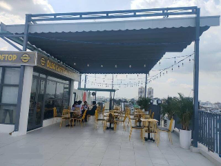

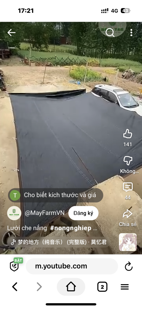

Có thể làm tấm lưới đen chống nóng sát, cách sàn khoảng 50cm có chống được nóng ko cụ. Khi cần dùng thì cất, cuốn đi thì vẫn có sân bê tông trên mái
noithatkientruc
OF-60837
3/4/10
3,345
469,980 Mã lực
3 Đình - Hà lội
Lưới thoáng gần sàn mái ko có tác dụng nhiều l , cụ làm bạt di động thì đỡ hơn. Còn cụ làm đc cái giếng khoan rồi tưới nước mái tự động là hiệu quả nhất

Lưới thoáng kiểu này ko có tác dụng à cụ.
Phải làm bạt di động như thế này à cụ?
noithatkientruc
OF-60837
3/4/10
3,345
469,980 Mã lực
3 Đình - Hà lội
Lưới nhìn từ xa như bạt thế cụ :) vậy tác dụng gần giống nhau nhung bạt chắc bền lâu hơn
