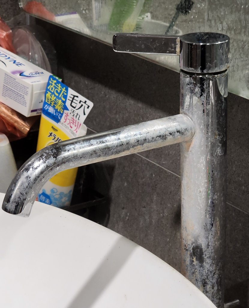

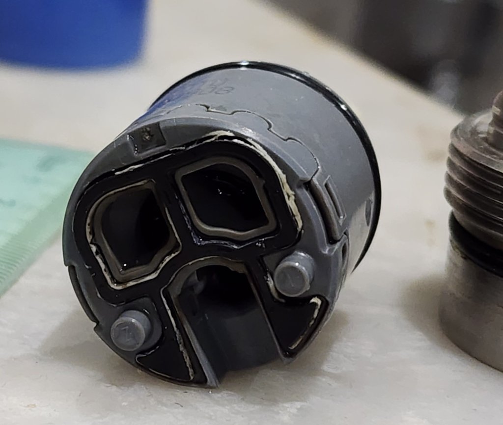

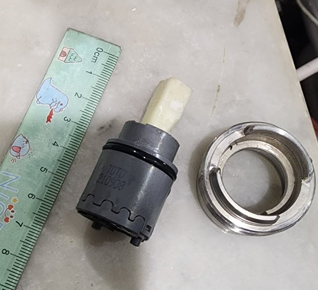

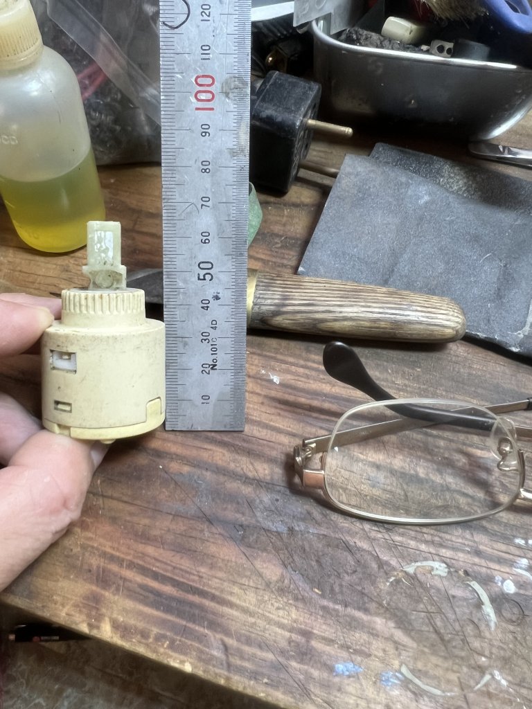

Cái vòi nước chậu rửa mặt nhà em nó bị rỉ nước chỗ tay gạt. Em đoán bị hỏng cái lõi vòi. Tháo ra mang đến mấy ô thợ gần nhà đều nói không thay/sửa được loại toto này, mua vòi mới thì hơi buốt ruột. Các cụ giúp em phương án với
Mòn gioăng phớt bên trong cụ ạ. Hoặc cái cơ chế đóng mở (2 miếng nhựa cứng tiếp giáp nhau - đóng mở lâu ngày hết bôi trơn nên bị bào mòn. Gây hở ra rò rỉ).
- Thay cả củ lõi hoặc "fixx" lại nếu có thể.
* Sao cái vòi nhà cụ trằng tinh thế kia nhỉ ? Sơn bắn vào hay cặn Canxi ta ?

Cặn canxi đấy cụ

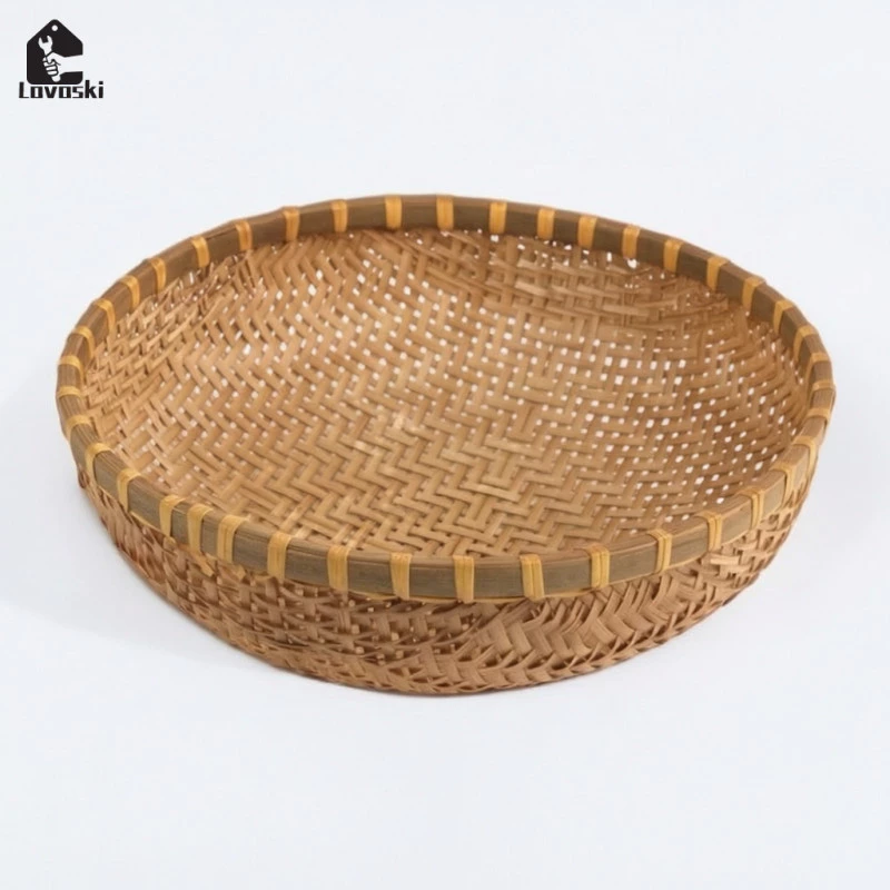

mấy hình này em nhặt trên mạng thôi chứ hình thật chỉ còn trong ký ức
và con dao pha

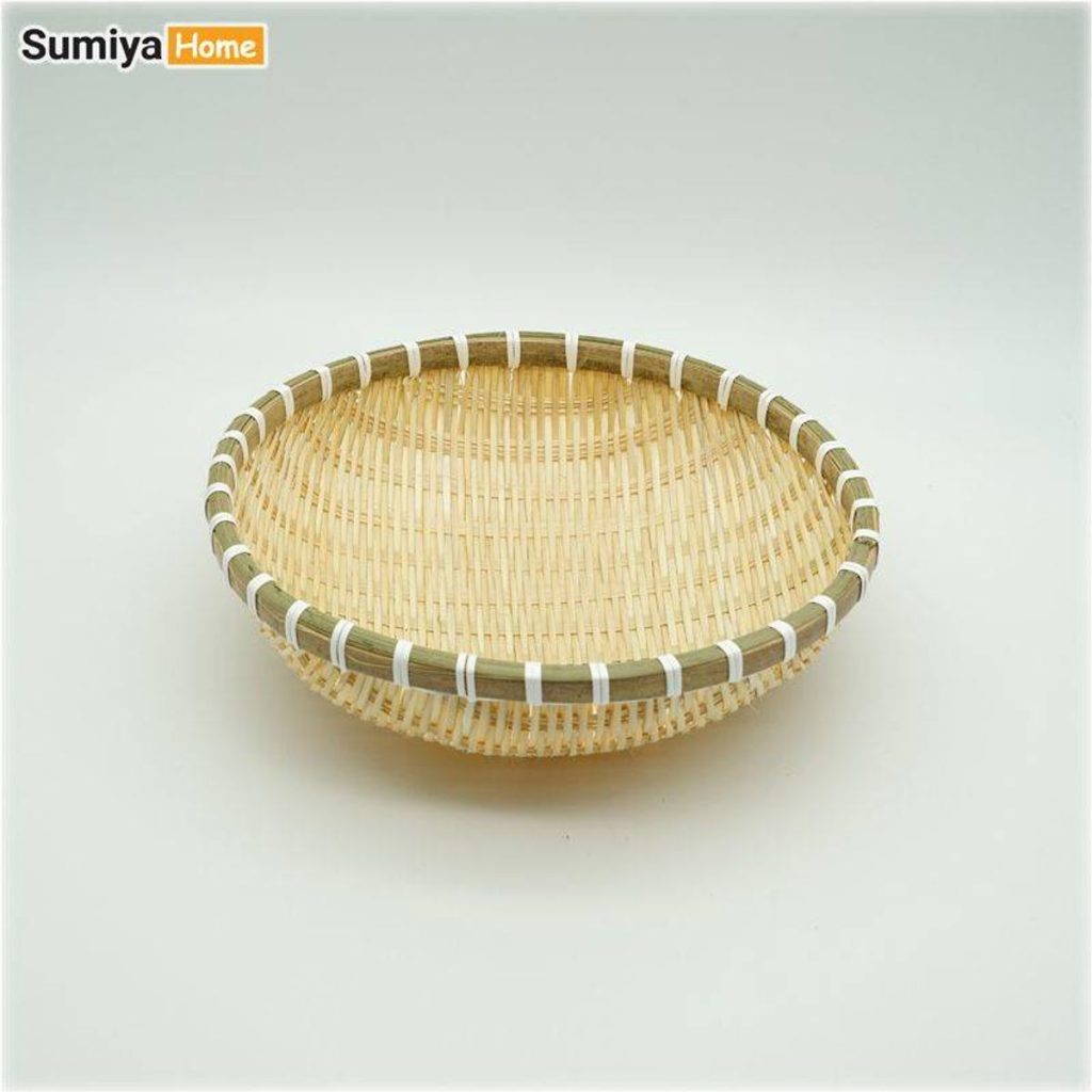

à cái rế tre cho cccm trẻ ít biết về

Ngày xưa em sơ tán ở Vân Đình, ở chính là thôn Trung Thịnh cũng có nghề làm rổ, rá, nong, nia,...
Hình như trong mô tả bác còn thiếu bước xông tẩy trắng và hun nâu (như mầu cái rổ trong ảnh). Em thấy thường việc hun khói được làm vào cuối giờ chiều.
Như ảnh cái rổ và cái rá bác đưa lên thì cạp của chúng được buộc bằng sợi ni lông chứ không phải bằng lạt. Thời đó giang còn nhiều nên lạt thường được làm từ các ống giang.

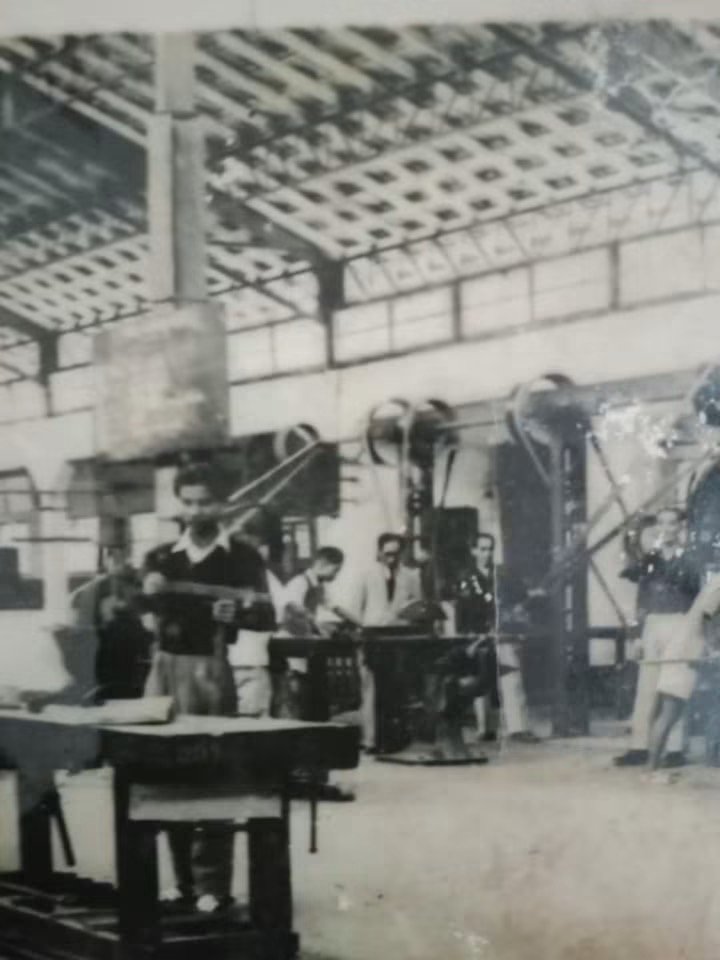

Ảnh ông ngoại nhà cháu đang hướng dẫn công nhân thực hành bên cỗ máy, lúc này trường chỉ là cơ sở nhỏ ở Hải Phòng.

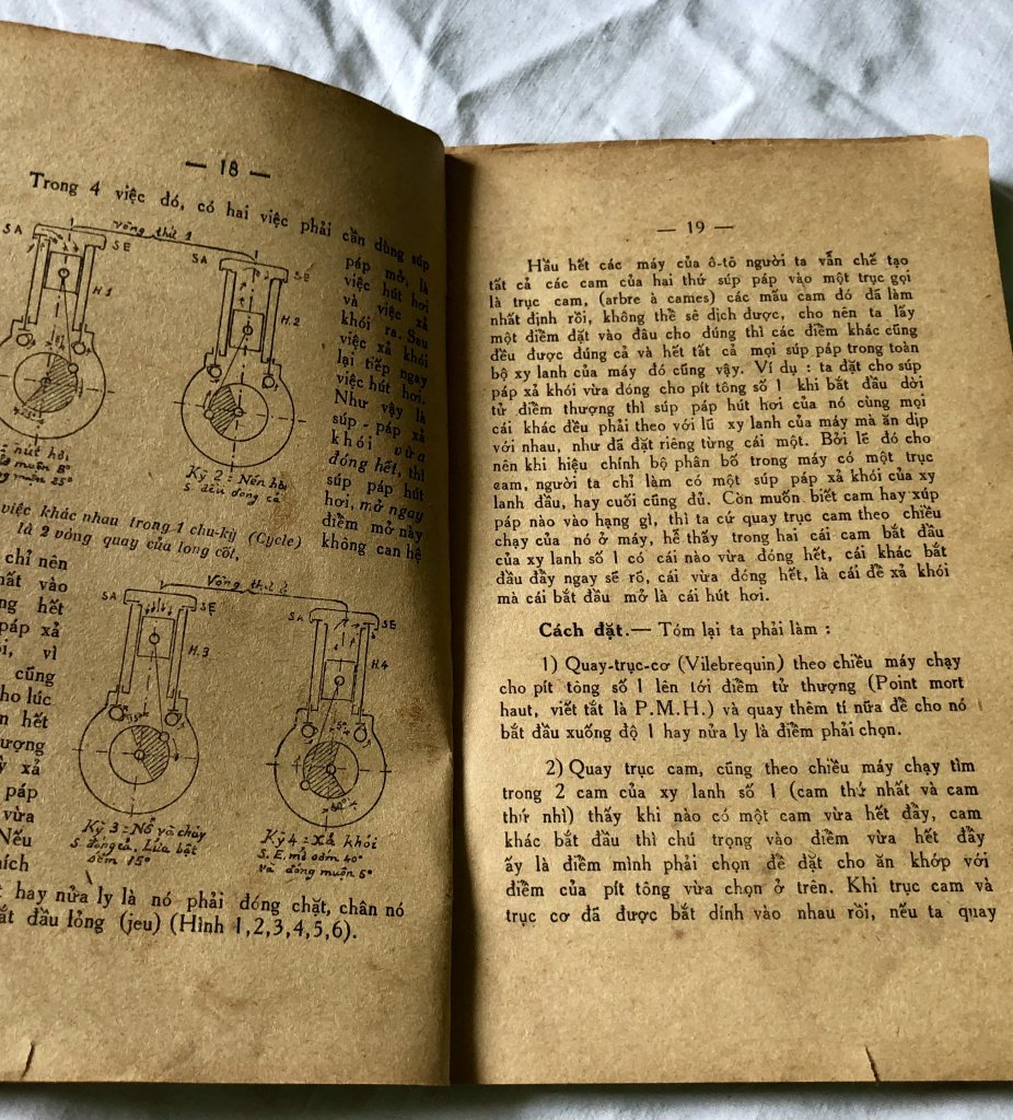

Sau này cụ nghỉ hưu, thời gian rảnh rỗi cụ viết 1 cuốn sách về các loại pan ô tô và cách sửa chữa, nhà cháu đọc qua thì lý thuyết cơ bản về các động cơ 2 kỳ, 4k rất chi tiết rõ ràng.

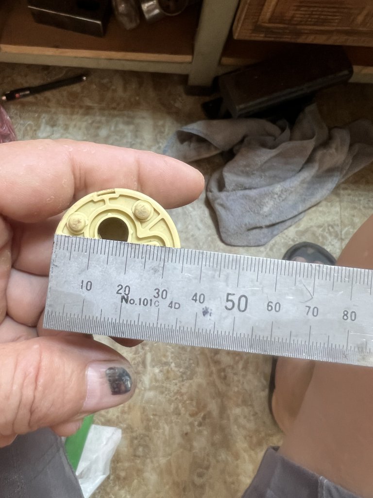

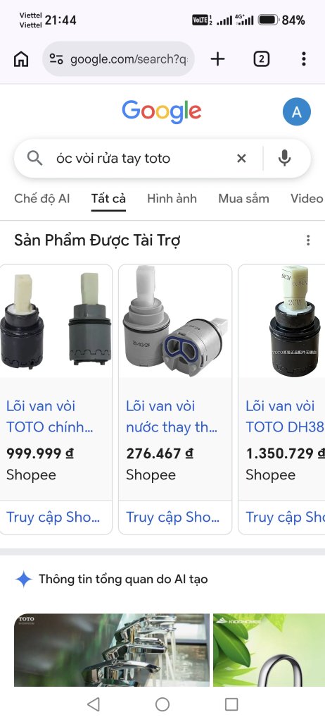

Em tháo thì nó thế này
Cái này gọi là óc sen, trên shopee bán đầy, hoặc có thể ra các hàng bán đồ điện nước, cũng đáp ứng đủ chủng loại.
Đợt trước nhà cháu nâng cấp lắp mới thiết bị, đồ cũ gọi đồng nát đến khuân, có tháo ở 1 cái vòi ra, cụ thấy kích thước giống cái của mình thì qua nhà cháu mà lấy về tận dụng:

Cám ơn cụ, em cũng vệ sinh nó rồi mà chẳng thấy thay đổi gì
Mấy cái óc sen/ lõi sen này thường nó hỏng do mòn vênh cái mặt trượt ceramic, nên rò nước thì thay mới luôn vì cũng rẻ, ko quá đắt. Đo chuẩn kích thước, ra hàng hỏi loại tốt tốt tí thì cũng chỉ dưới 50k, lắp dùng cũng 5 7 năm.
Cụ Payroll đo và xem chân, cẩn thận nhất là đem cái óc sen/lõi sen ra hàng hỏi mua nếu sợ mua nhầm trên mạng.
Sách thời xưa chú thích kỹ thuật vẫn là từ tiếng pháp
Gác bếp cụ ợ, em k nhớ vụ sấy hay nhuộm mầu, mấy cái rổ giá này rất hay bị mốc, phơi nănhg nhiều thì ròn, gãy.
