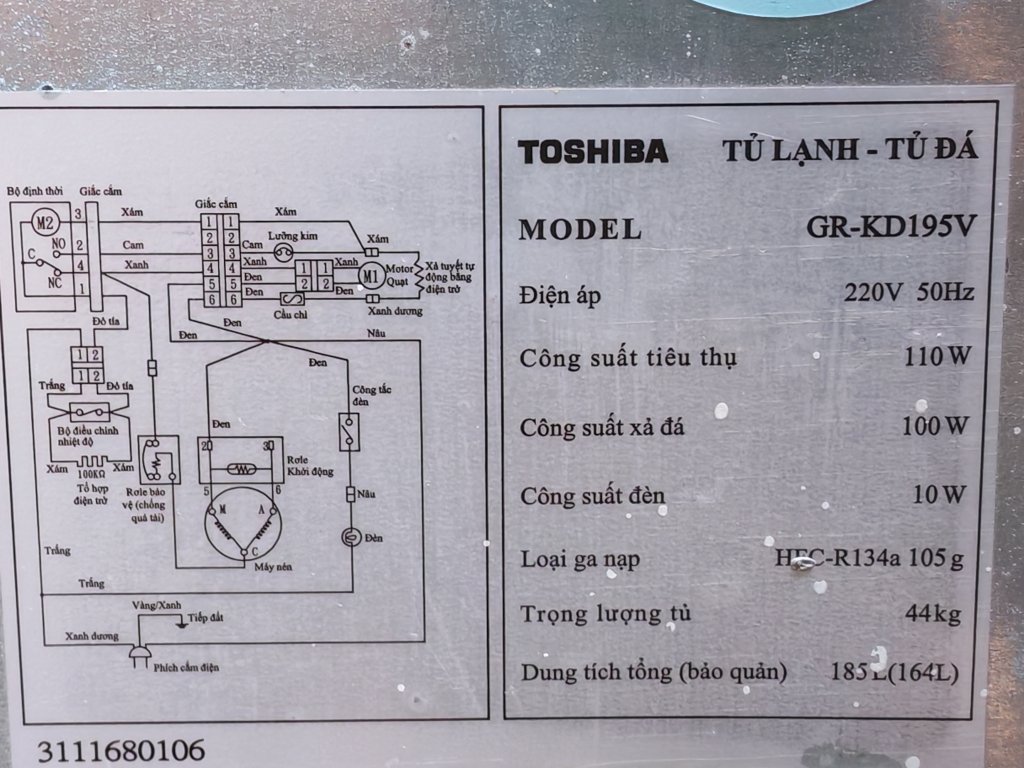

Mấy hôm nghỉ lễ em chọt con tủ tôshiba cũ, cơ mà chạy test 1 đêm h sau kẹt lốc, em cho cậu thợ chuyên điện lạnh luôn.
Không p cái nào cũng sửa đc :D.
Những đồ cũ kiểu này các cháu sv mua đồ cũ cũng nhiều rủi ro, mua cũ bh 1 tháng hoặc đắt hơn thì 3 tháng - xong 6 tháng 1 năm nó lăn ra hỏng thế lại sắm cái khác. Mua 2 lần bằng cái tủ mới.
