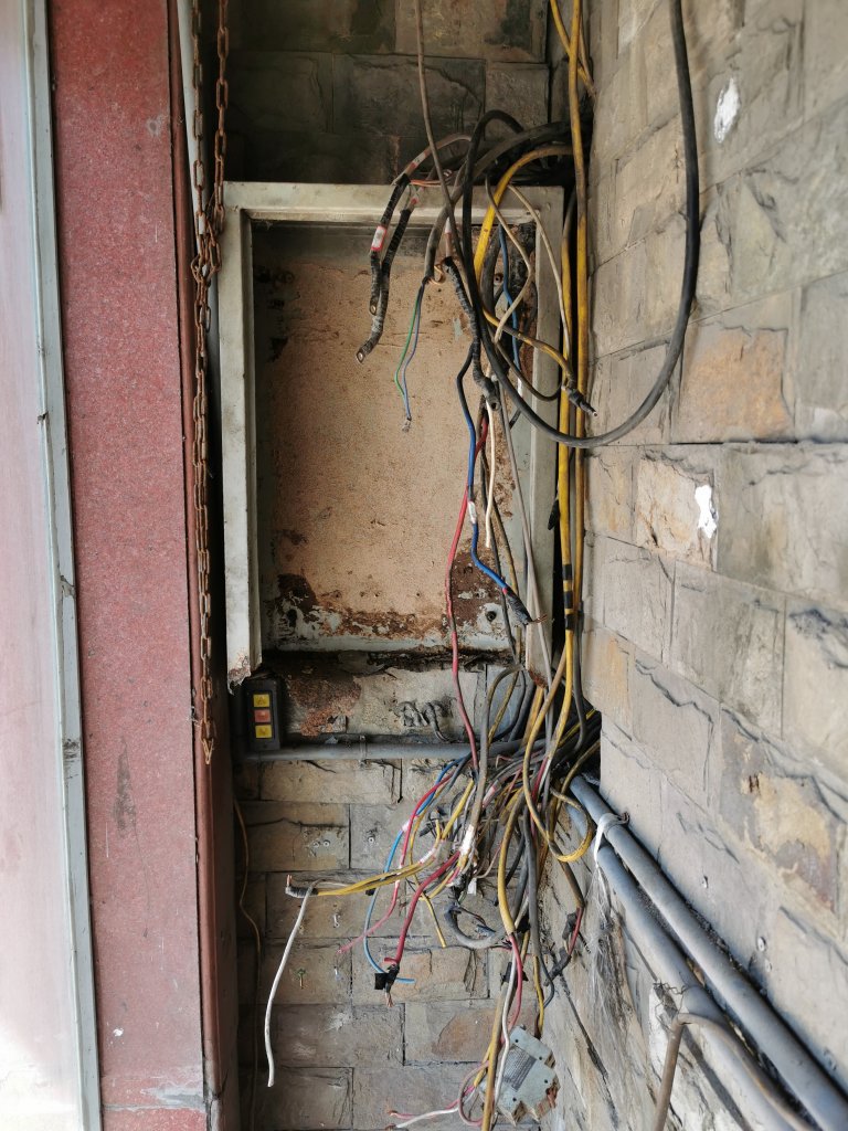

Lấy lại mặt bằng sau 8 năm cho thuê, thấy xuống cấp thảm hại, nhất là hệ thống điện vì khách thuê làm nhà hàng, cứ phát sinh nhu cầu là lại gọi thợ về câu kéo linh tinh. Cái tủ điện tổng bị ẩm, mối mọt han gỉ nặng buộc phải thay mới. Hỏi trong nhóm thợ quanh địa bàn thì các bác thợ đa số đòi 2.5tr- 3tr tiền công (vật tư chủ mua), thậm chí có người đòi 10tr, bao cả nguyên vật liệu.
Xác định sẽ mất khoảng 3tr nếu gọi thợ, đang lúc cơ hàn em tự lên gân rồi nói với nóc nhà "a làm 2 hôm là xong".

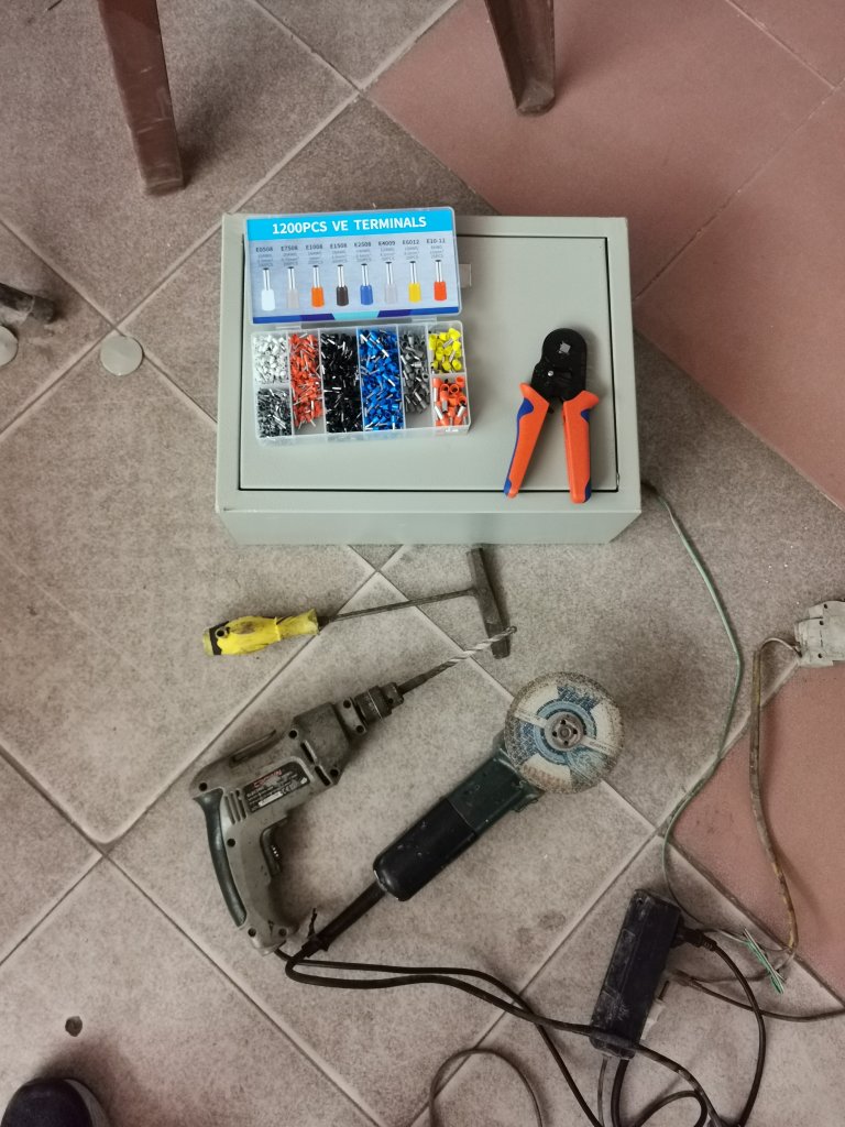

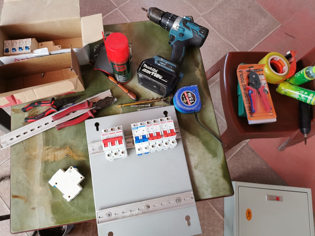

Rồi đặt đồ về gồm:
- kìm và 1 hộp cost trên shopee (sai lầm vì hầu hết k sử dụng cho công việc chính của em).
- 1 thanh cài at
- bó dây thít
- aptomat lấy trong kho của nóc nhà (tầm khoảng 750k cho toàn bộ hơn chục con aptomat từ 63A/3P -> 32A/1P)
- tủ at nổi MD 30cm x 45cm (200k).
Em làm theo kiểu cuốn chiếu: lắp tủ ap mới trước, loại bỏ 1 số chức năng của tủ cũ như cầu dao đảo chiều cho máy phát 3P và 1P, một số lộ cũng tạm thời đóng băng chưa dùng đến.
Mất một buổi chiều cho những việc chuẩn bị cần thiết.
Ráp trước cái tủ mới

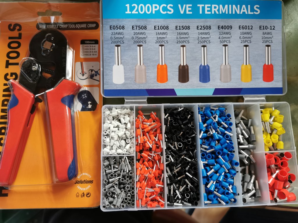

Kìm bấm cost và hộp đầu cost. Sai lầm vì chỉ sử dụng đc từ đầu 2mm -10mm. Đa phần còn lại k sử dụng đc vì quá bé. Cable nhà em 3x10 + 1x 6 mà đầu cost 10mm k vừa.

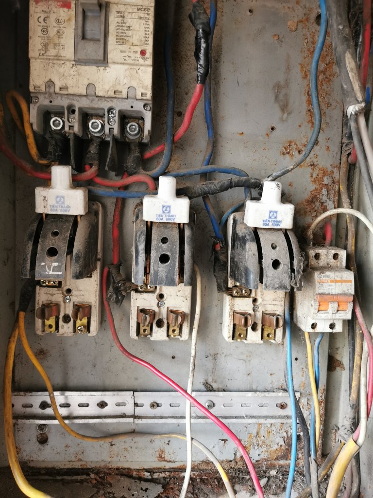

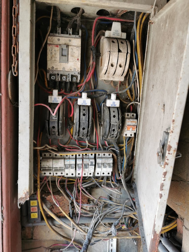

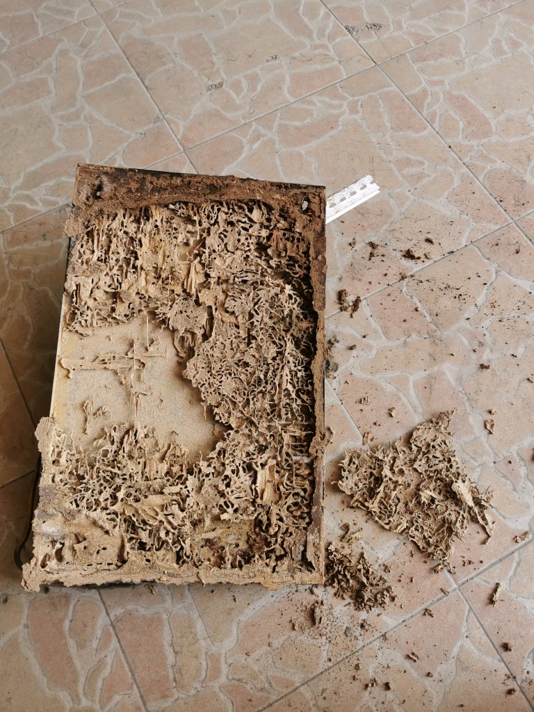

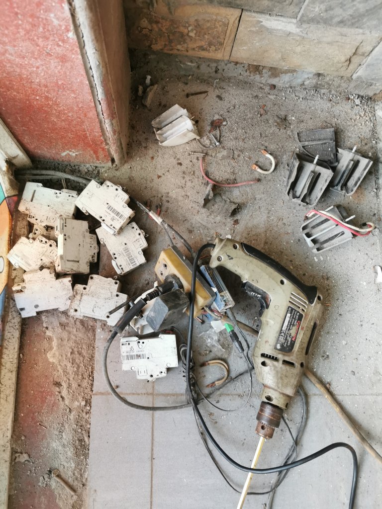

Tủ cũ: han gỉ do ngấm nước mưa và mối mọt. Nhìn thật kinh hoàng

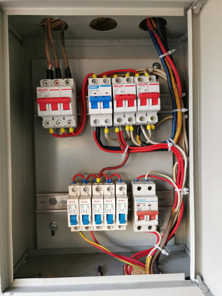

Bắt đầu làm từ 8g30, đến tận 1g chiều mới xong toàn bộ và xông điện an toàn.
Vì là điện 3P nên em để dây trung tính nằm ngoài aptomat và luôn đảm bảo đấu nối trực tiếp (em k dùng cầu nối) ở vài điểm cho an toàn.
Trước khi xông điện, em cẩn thận đo 400v ở đầu vào aptomat 63A/3P. Sau đó đóng con aptomat này và đo 230v ở các con aptomat 40A/2P. Đủ thông số thì mới đóng toàn bộ các nhánh.
Tổng chi vật liệu: aptomat 750k + tủ 200k + kìm cost 150k + 100k lặt vặt = 1.2 triệu
Thời gian: chiều 1/9 và sáng 2/9, coi như trọn 1 ngày.
Nếu tiền công thợ chính là 700k thì coi như tiết kiệm được 2.3tr.
Do đồ nghề của em chỉ là loại rẻ, dùng a-ma-tơ nên thời gian cũng bị kéo dài đôi chút.
Cụ chủ làm rất cẩn thận, chắc chắn nhưng đường dây đi chưa đẹp, nên gấp vuông các đầu dây nhìn sẽ gọn đẹp hơn ạ.
Ko sao đau Cụ. Nếu rảnh rỗi Cụ ấy kiếm miếng nhựa cắt vừa bên trong khung tủ điện rồi cắt (khoét) mấy lỗ vuông cho mấy măt Atomat lọt qua, phần dây bên dưới được che hết là đẹp ngay thôi. In thêm mấy cái nhãn dán cho từng At càng thêm chuyên nghiệp....
Nhắc mới nhớ, qua em lục tủ còn một tệp tag decal dán tủ at mấy năm trc em in với gửi file thiết kế cccm tự in
Cụ nào còn cần file tag điện nhắn em gửi cho nhé.
Trước đây E cũng đã biết thông tin này của Cụ, và cững đã định phiền xin Cụ giúp mấy decal dán tủ At các tầng ở nhà. Vì E mù tịt ko có nghề vẽ Corel như Cụ nên cũng ngại. Sau 1 lần dùng Office mới của MS thấy Word của nó chơi cả kích thước thực cho kẻ bảng (Table) và Text Box nên E chế và in luôn cái đám label này rồi dán vào tủ At thấy cũng vừa. Nếu có dịp cần chuyên nghiệp hơn E cũng xin phiền Cụ nhé...
Cụ chuyên nghiệp quá! Làm đc vậy thì đẹp thật sự cụ à.
Quá đẹp. Tiếc là cái tủ nhà em trông vậy mà phức tạp vì đây mới chỉ là cái tủ chính, sau 3 con MCB 2P kia là còn khoảng gần 10 cái tủ bé nữa. Bác thợ cũ chia và cân pha rất loằng ngoằng nên nếu có muốn làm decal thì chắc phải có 1 bảng chú thích dán ở cánh tủ mất.
