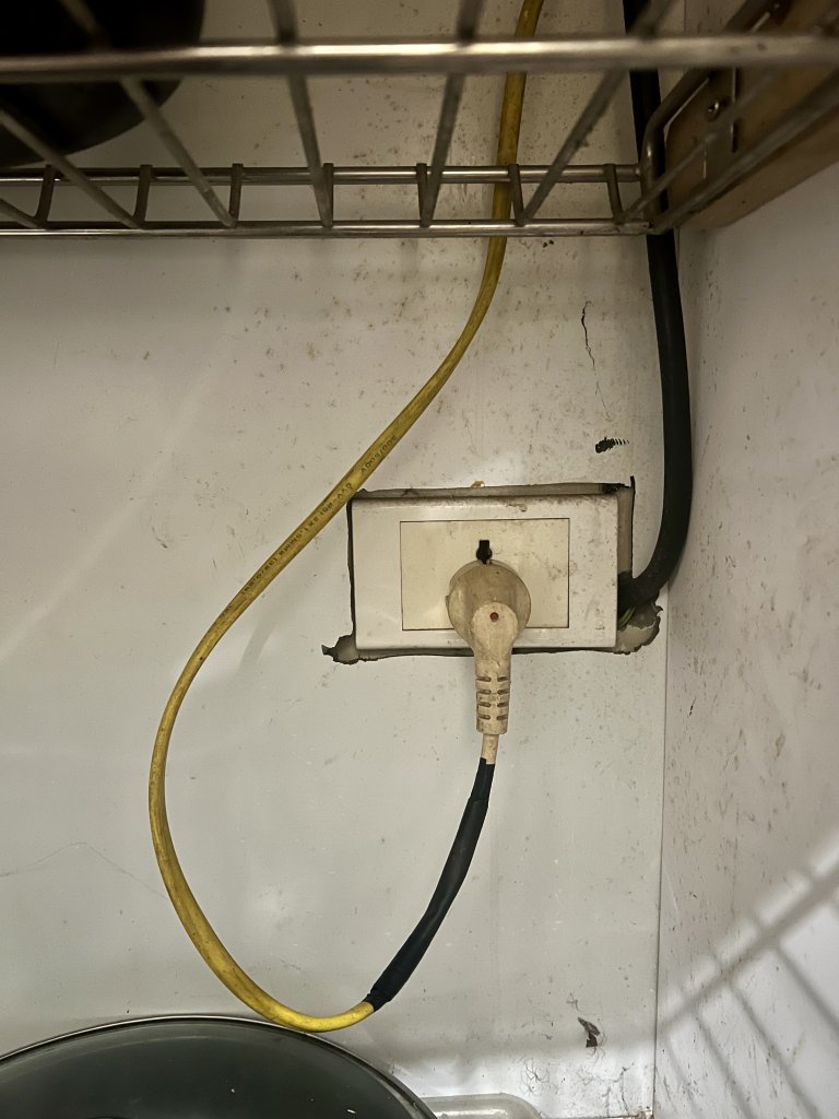

Em cần thay cái ổ cắm này để cắm bếp từ, mà ko thấy ổ nào ghi 30A cho an toàn các cụ biết loại ổ nào 30A thay thế lắp vừa ko

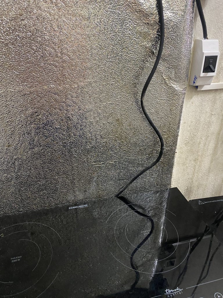

Cụ chụp ảnh cái phích củae bếp với thông số hoặc mã bếp
Mã bếp faster fs 2ce cụ ạ, hồng ngoại cs 2300w, từ 2000w. Mà bếp này hiện đang hỏng bên từ, nên chắc e sẽ mua bếp mới, xong nhờ thợ đấu trực tiếp.

Ổ này có at rồi, e chưa xem at bn A chắc cũng ok vig lắp riêng cho ổ chỉ để cắm bếp từ và hút mùi
Đấu trực tiếp chắc chắn hơn qua ổ cắm rồi, vì lá đồng ở ổ cắm nếu là loại không tốt, 1 thời gian là lỏng toẹt dẫn đến độ tiếp xúc không tốt. Nếu tiếp xúc không chặt, khi có tải, điểm tiếp xúc bị nóng, có thể gây move(đánh tia lửa điện), đây chính là nguyên nhân gây hoả hoạn.
Trường hợp của cụ nếu không cần ổ cắm thêm, cứ làm cái At 20A là ok. Còn của nhà cháu do cần ổ cắm mới đấu trực tiếp dư lày, thời gian đã 7 năm rồi, đã nhiều lần dùng bếp hết công suất luôn:
Ổ cắm này họ làm trong tủ bếp nên chỉ để cắm mỗi bếp từ, và đấu thêm với hút mùi và có at riêng cho ổ này rồi cụ ạ
uhm, đang hỏng chờ thay mới thì cụ cắm thẳng vào cái ổ hiện thời là xong rồi cụ, 1 bên có 2300w, dân phòng trọ còn chơi cả ổ kéo dài để cắm lẩu đc.
bao giờ có bếp mới thì có thợ thay lắp đúng kiểu ổ phù hợp
còn cái mặt hiện thời nếu nát quá rồi thì cụ mua ổ 3 chấu pana là ok
nao có bếp mới thì bỏ hết thay đồng loạt
em gúc mãi mới ra cái mặt sau của bếp faster- không phải mã của cụ, xong đầu dây là kiểu để chờ mà.
cụ đấu vào dây tường chứ cần gì phải cắm qua cái ổ trung gian nữa ạ.

Đấu trực tiếp ok hơn là dùng qua ổ cắm à cụ? Vì nhà em chung cư họ lắp sẵn ổ đôi đó trong gầm tủ bếp để chuyên cắm bếp từ, có at riêng cho ổ đó.
Có At riêng rồi thì đừng dùng ổ cắm nữa cụ ạ, dùng cái cầu đấu như này + bóp đầu Cos cẩn thận là ok
Tại bếp này là lắp sẵn của chung cư mà em thấy đầu cắm được nối và quấn băng dính điện nên chắc là đầu chờ như cụ nói.
Cái ổ hiện thời nó đang bị châp, cắm bếp vào là nhảy at cụ à. Nên em lúc đầu mới định thay ổ cắm. Nhưng vì bếp bên mặt từ cũng mới hỏng nên em thay bếp mới đấu trực tiếp chứ ko qua ổ cắm nữa.
thế là chập bếp chứ k p chập ổ, là bị ngay cái phích quấn băng dính đó cụ- khả năng này cao nhất,
muốn dùng bếp tiếp thì cắt ra đấu lại trực tiếp.
còn không để đó cụ lấy cái bếp lẩu đặt tạm lên mặt nấu là xong, bao giờ thay mới thợ làm cả thể,
nhà em bao giờ cũng có bếp từ đơn dự phòng tình huống bếp chính có v đề, và dùng để đặt lên bàn ăn với các món lẩu, món hấp cần nóng.
Ko phải chập bếp đâu, em đã cắm thử bếp vào ổ khác rồi, bếp (bên hồng ngoại) vẫn chạy bt. E nghĩ mô ve ổ cắm nên chập ở đó rồi
à , ok, hỏi lần lần thì cụ mới xì ra từng đoạn mà không mô tả đầy đủ luôn :D
vậy cụ bỏ luôn cái ổ 3 chấu, cắt bỏ đầu phích, mua cái cầu đấu để nối dây trực tiếp là xong.

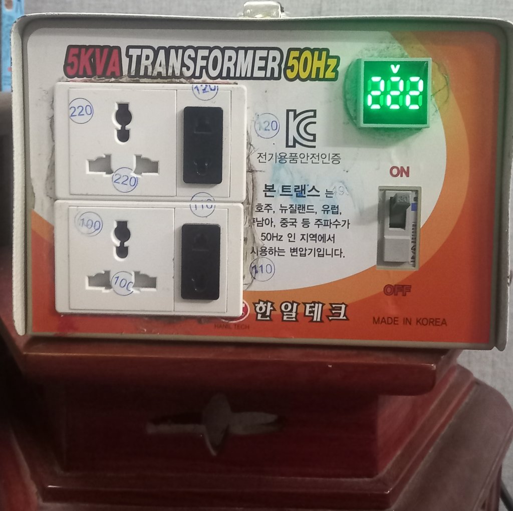

Ô Chợ Dừa, Hà Nội
Em cứ tự mình biến đồ Hàn Quốc để dùng phù hợp với yêu cầu của mình: thêm lõi sắt từ, bỏ hoàn toàn dây Nhôm để thay = dây đồng, chế cháo ổ cắm đa năng cho dễ sử dụng và thêm đồng hồ theo dõi điện áp. Từ biến áp tự Ngẫu nguyên bản dây Nhôm nặng 5kg, thành biến áp cách li dây đồng nặng 13kg.
