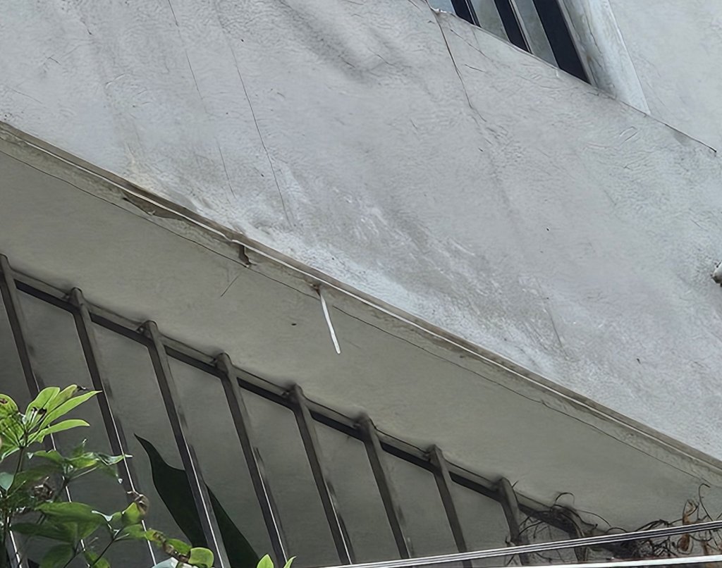

Các cụ cho e hỏi, cái chỗ gờ cắt nc nhà e nó có đoạn cứ rỉ nước (muối) xuống liên tục, kể cả trời nắng hạn cả tuần vẫn có nc rỉ (e đã kiểm tra bên trên khô ráo).
Chảy lâu nó thành nhũ luôn rồi, k biết nguyên nhân là gì các cụ nhỉ
Nếu bên trên giống dưới là đọng nước tưới cây, nước thoát sàn, thoát nc ngưng điều hoà.
Đọng ở sàn ban công r ngấm dần thôi.

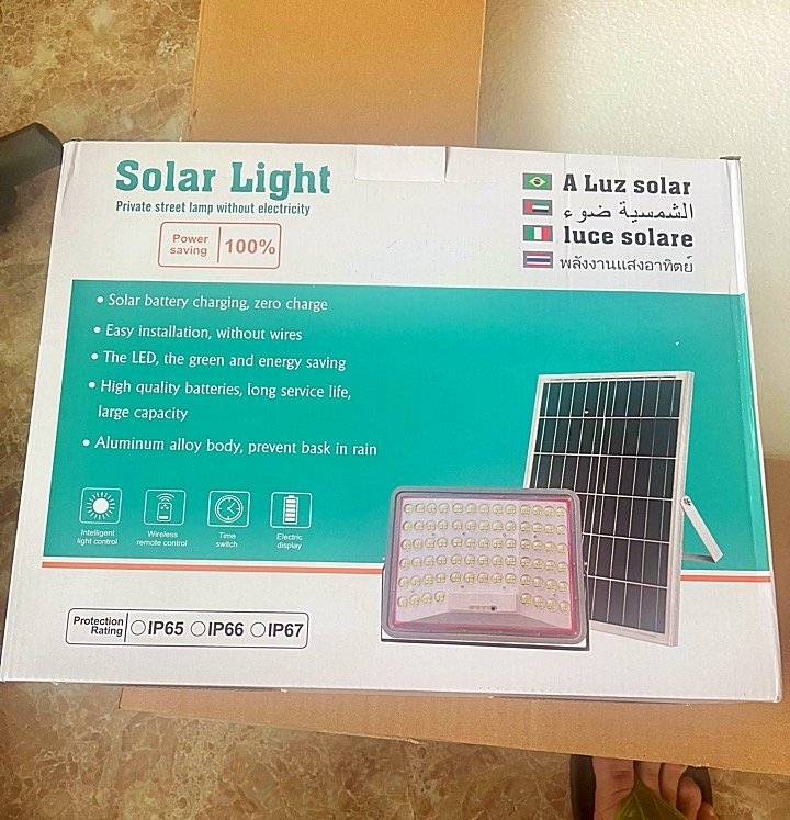

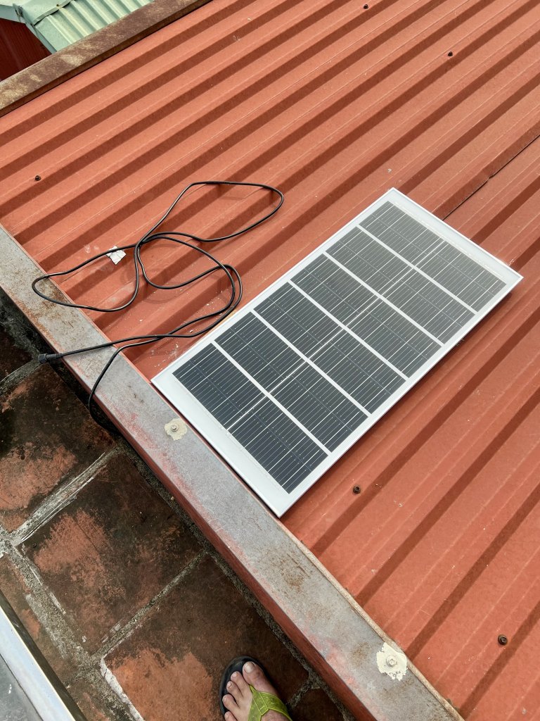

Hưởng ứng lời kêu gọi của CP, vận động người dân tự lắp đặt và sử dụng điện năng lượng mặt trời, đảm bảo an ninh năng lượng quốc gia. Nhà cháu vừa chuột bạch phát xem dư lào, rồi có thể nhân rộng thêm. :D
Do dây nguồn từ tấm panel đến đèn chiếu sáng chỉ 4 m, nhà cháu luồn qua mái tôn để đi qua trần xuống góc làm việc cho vừa.

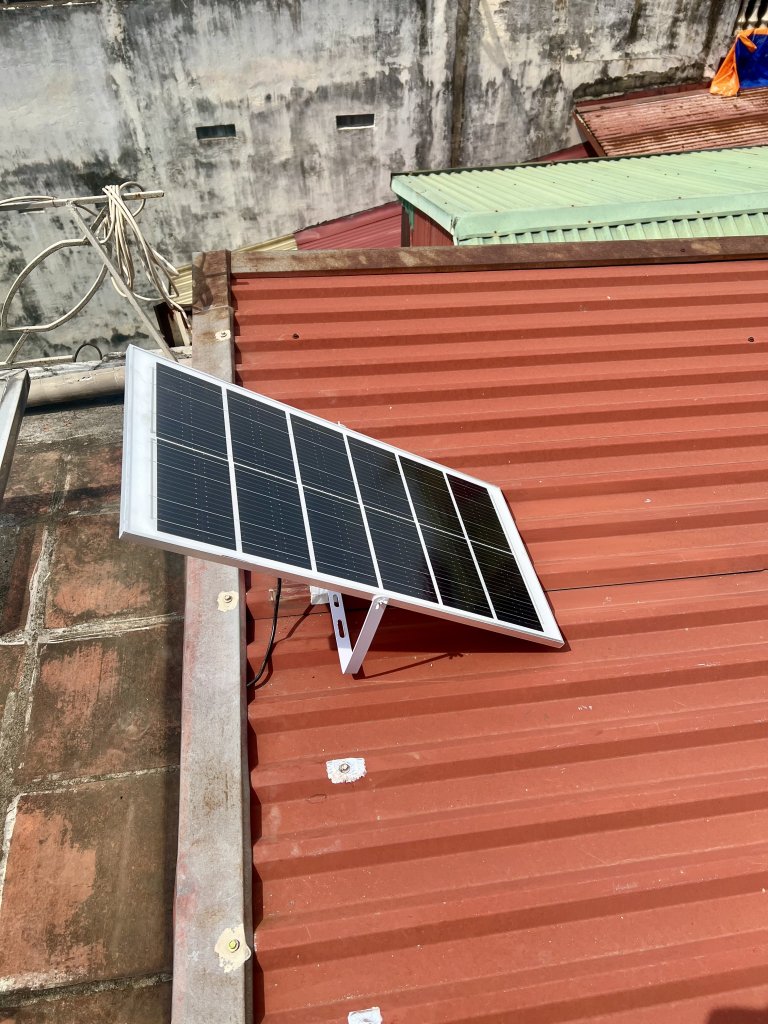

Đầu tiên tấm panel áp vào mái tôn dư lày:

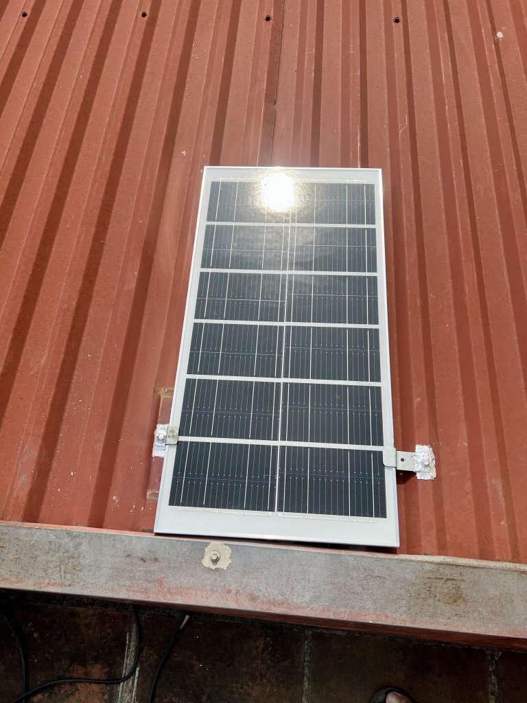

Sau thấy có vẻ sai sai khi tấm panel không có độ hở thông thoáng phía sau và nhiệt từ mái tôn phả ngược lên, trong khi năng lượng hấp thụ từ phía trên xuống có thể xung nhau làm hại vật liệu của tấm pin chăng, thế là nhà cháu phải nhờ AI chỉ dẫn. Y như rằng mình lắp thế là sai, lắp thế này mới chuẩn:

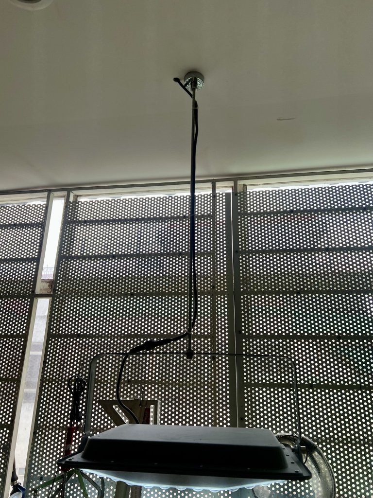

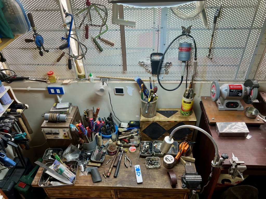

Thấy quảng cáo độ sáng bóng đèn những mấy trăm w, nhưng chắc chỉ tương đương với bóng đèn led 50w là cùng. Nói chung độ sáng cho góc làm việc thế này là sáng lắm rồi:
Trước nhà cháu dùng cái đèn bàn bóng compact chống cận của học sinh (hàng thải ra của đội F1 từ thời ơ kìa), để ở bàn chật và ánh sáng cũng không sáng lắm, giờ dùng cái này ánh sáng toả rộng hơn nên thấy rất ok.

này là đèn năng lượng mặt trời à cụ?
Hoàn toàn k có gì ở trên cụ à. Khô cứng luôn mà k hiểu chảy đâu ra
Cái vệt ngấm rất rõ ràng ngay chỗ nhỏ nước á cụ, vậy phía trên, dưới gạch lá- khô ron the mô tả của cụ là đọng 1 mớ to rồi.
Nước từ đâu thì e kê rồi: nước cấp, vòi xịt, ống trong tường
Nước thoát: điều hoà, phơi qa, tưới cây, miwa hắt...
Cảm ơn cụ. Để cuối tuần e check chỗ đó, khả năng theo xà chảy ra từ đâu đó chứ k phải ban công. Vì ban công e k trồng trọt hay xả gì, khố ráo lắm

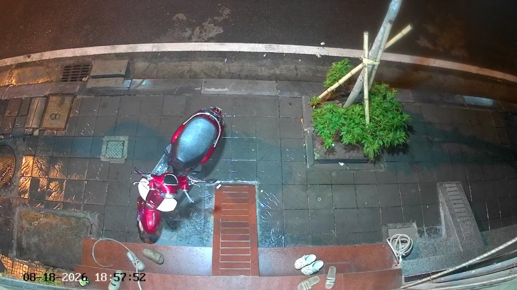

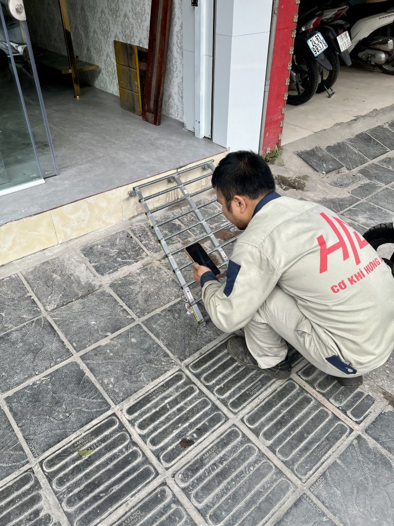

Nhà em lắp ngoài vỉa hè cũng vài năm nay rồi, hồi đó đắt vãi ra. Gần 2 củ, tính ra lắp bóng điện kinh tế hơn

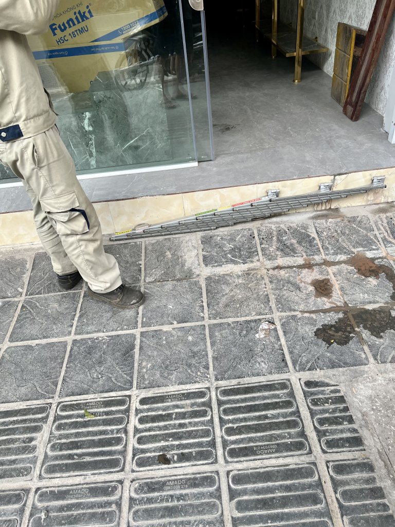

Vâng, bây giờ dòng đèn NLMT rẻ nên nhà cháu mới dùng.
KLQ: nhìn ảnh của cụ thấy khu vực nhà cụ CQ quản lý kém nhỉ, nhà nào cũng xây cái cầu dắt 2b đến 1/2 vỉa hè, chứ khu nhà cháu thì CQ bắt đập ngay, nếu ko đập để CQ cho thợ đến đập là mất xèng ngay.
Nhà cháu phải làm cái cầu di động dư lày:
