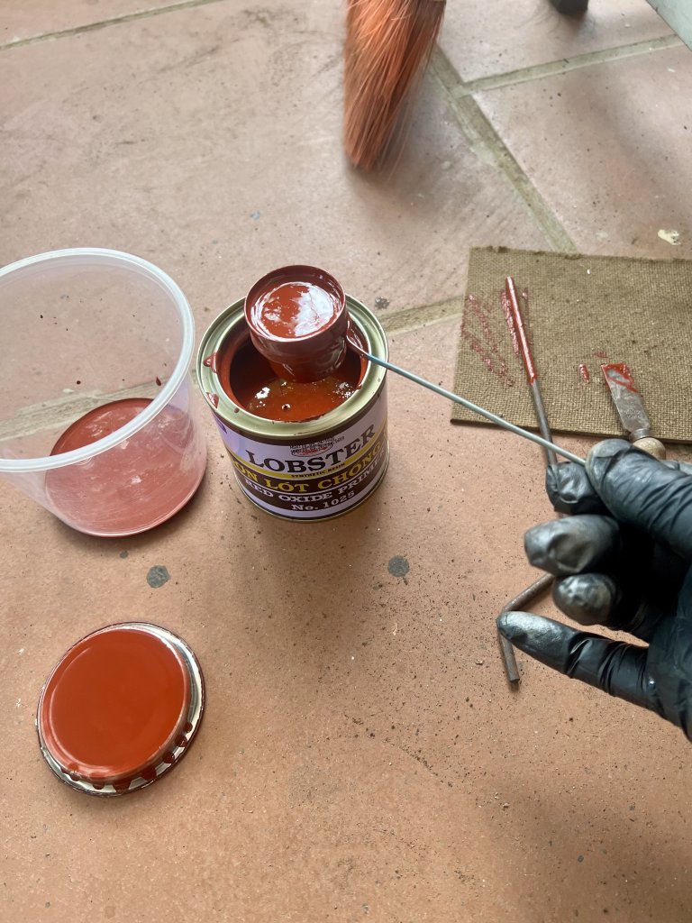

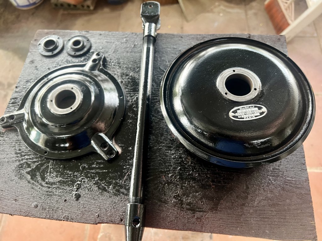

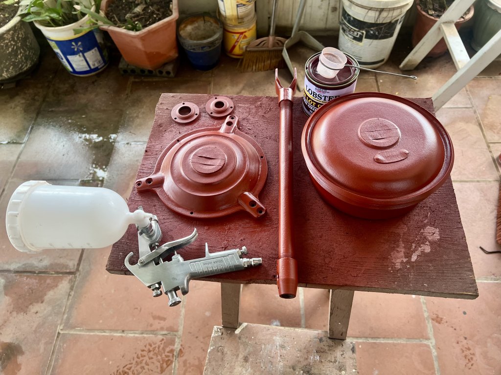

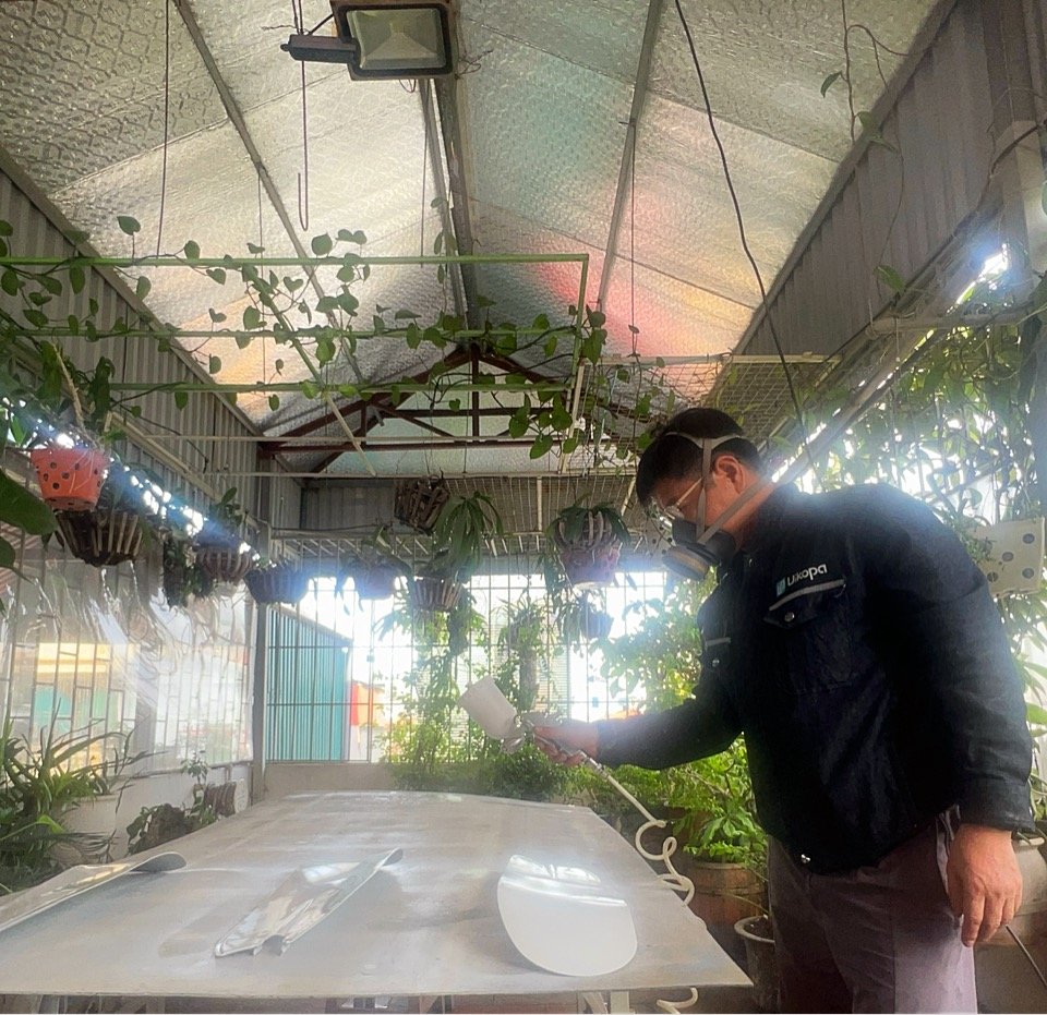

Nay nhà cháu tiếp tục vụ sơn. Mua lọ sơn chống gỉ 40k, sơn bầu và ti quạt chỉ cần 3 muỗng này là đủ( mỗi muỗng 25ml). Sơn chống gỉ ngoài trời này bình thường vẫn quét bằng chổi cọ hoặc con lăn, nhưng nhà cháu phun bằng súng cho đều nên sơn phải pha thêm dung môi để loãng bớt đi thì mới phun được:
Sơn thì nhanh, nhưng mỗi lần sơn ngại nhất khoản vệ sinh súng sau khi sơn. Nhà cháu thường sơn màu trắng, sơn màu rất hãn hữu, nhất là lần này màu đỏ đậm thế này phải vệ sinh ngay, chứ để sơn khô thì rất khó vệ sinh. Tranh thủ lúc đợi sơn khô, nhà cháu vs súng sạch sẽ dư lày:

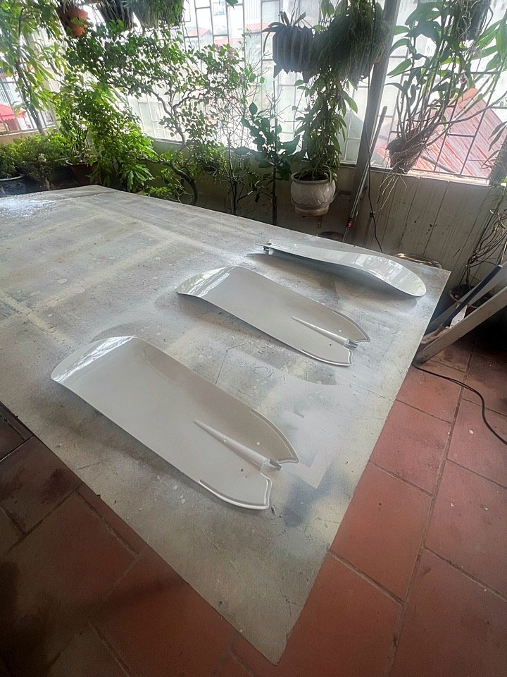

Sơn lúc tầm trưa, để hơn 3 tiếng nhà cháu mới phủ lớp sơn đen lên, sơn ATM bình xịt thôi. Sơn xong rồi mới thấy sơn bình xịt là sai lầm vì loại sơn này loãng toẹt toàn nước dung dịch nhanh bay hơi là chính, chứ lượng sơn rất ít và mỏng dính không như dòng sơn tự pha lấy. Sơn 2 nước mới ra thế này, hết ngay 1 bình:
Còn nhiều sơn thế này cụ tranh thủ phụt luôn con máy ảnh đang cầm tay cho nó đồng mầu ;))

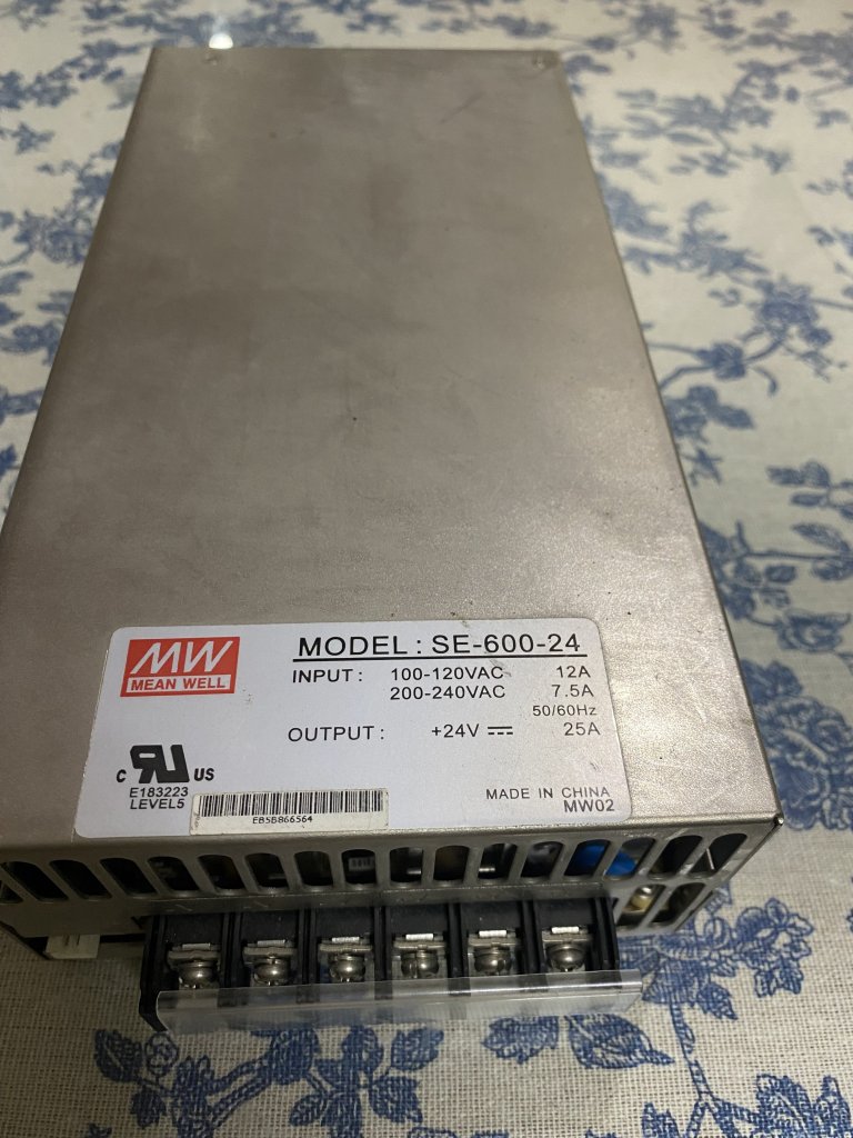

Bẩm các cụ có hai cái ắc quy 12v đấu nối tiếp thì ra được điện 24v vậy e có hai bộ nguồn máy tính giờ em đấu nối tiếp đầu ra để lấy điện 24v có được không ạ
quan trọng là công suất nữa. Cụ cần cấp cho cái gì? Như Em có cái 600W này

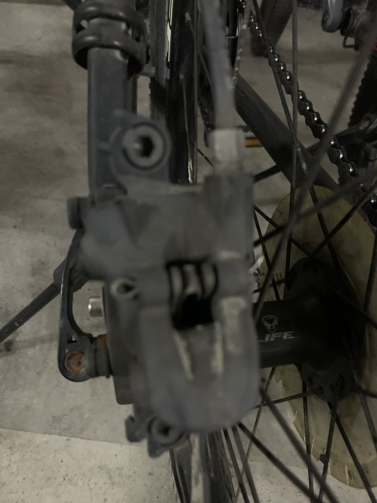

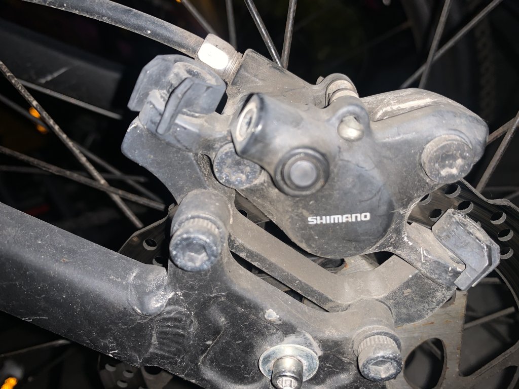

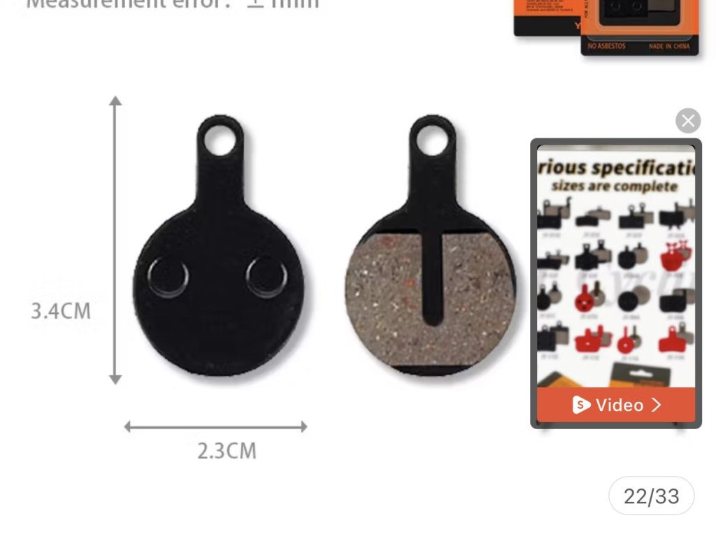

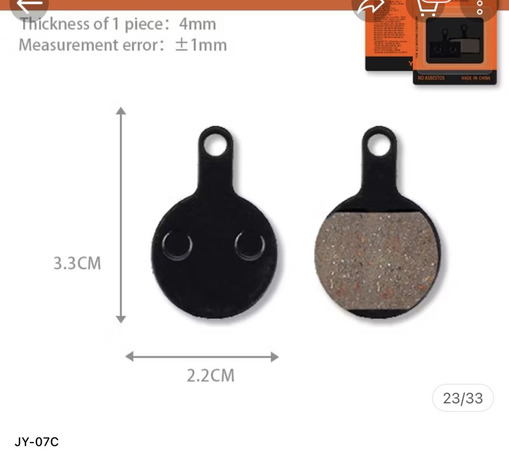

Có cụ nào thay má phanh xe đạp shimano này chưa.
E đang k biết nó dùng kích thước loại nào trong 2 loại phía dưới để còn đặt mua về.

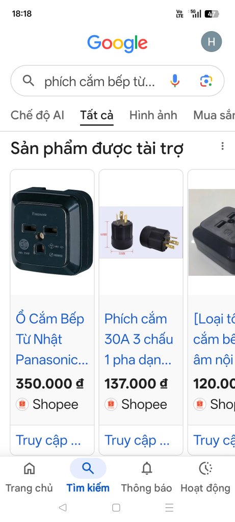

Kính nhờ các cụ giúp giải pháp chống giật khi dùng bếp hống ngoại
Năm ngoái em có mua cái bếp hồng ngoại ELBA của Ý, đun nấu thì OK mỗi tội thingr thoảng sờ vào núm vặn thì bị giật.
Bếp kiểu này ạ:
QueViet
OF-59533
20/3/10
2,361
580,805 Mã lực
Bếp kiểu này ạ:
Phải nối đất cho bếp cụ ợ. Phần lớn các chung cư đều lắp dây nối đất , màu vàng sọc xanh. Ở các ổ cắm thì phải dùng ổ 3 chấu, vất vả ở chỗ phải tìm mua loại ổ " to gộc" chịu dòng lớn tầm 30 - 40 A, dây cấp cho bếp dùng dây 4-6mm2. Ngoài ra, tại tủ điện nên lắp cầu dao chống giật tự động RCBO nữa.
nhanchauchau
OF-153466
21/8/12
2,748
1,102,408 Mã lực
Cụ tìm phích và ổ cắm công nghiệp. Hoặc loại dành cho bếp từ Nhật.
Đơn giản hơn là kiếm cái tủ điện bé bé, lắp con at là xong, đấu dây bếp từ qua at, dây tiếp địa nối trực tiếp với nhau.
Âm dương nối tiếp thì được ạ. Nhưng phần 12v nguồn máy tính dòng yếu nên không thay được cho ác quy đâu.

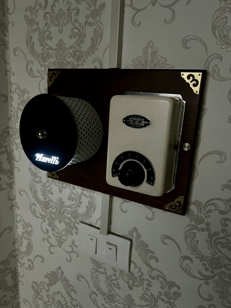

Nay nhà cháu thực hành theo chủ đề " Em yêu khoa học". :D

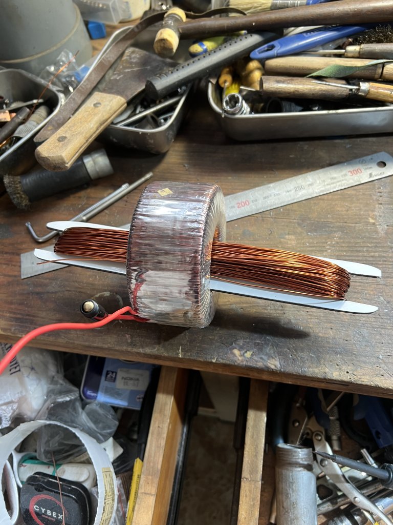

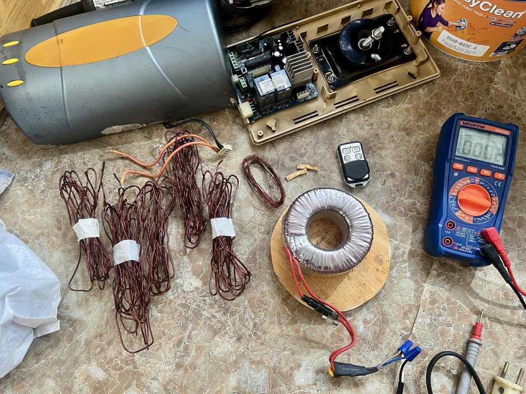

Vẫn xoay quanh vụ phục chế quạt cổ, các hạng mục phải xong đến 90%, giờ chỉ còn lắp đặt và treo quạt lên thôi. Tuy nhiên có 1 vấn đề hơi nan giải 1 chút là nguồn cấp cho quạt 110v ở khu vực nhà cháu để không có, chả nhẽ lại vác cái biến áp to tổ bố xuống dưới nhà, rồi dây rợ lằng nhằng. Chắc phải dùng cho nó 1 cái nguồn nho nhỏ lắp vào cái bảng cùng với hộp số thôi. Vào shopee lục tìm bộ đổi nguồn tầm 120w- 150w thì trên đó có rất nhiều, rổ giá loanh quanh ~300k với nguồn 100% dây cuốn bằng dây đồng. Giờ đồng đắt lên, nên giá khá chát, làm nhà cháu cứ lăn tăn mãi chưa quyết, kể mà mua được cục đổi nguồn 2nd thì quá hợp ví. :D

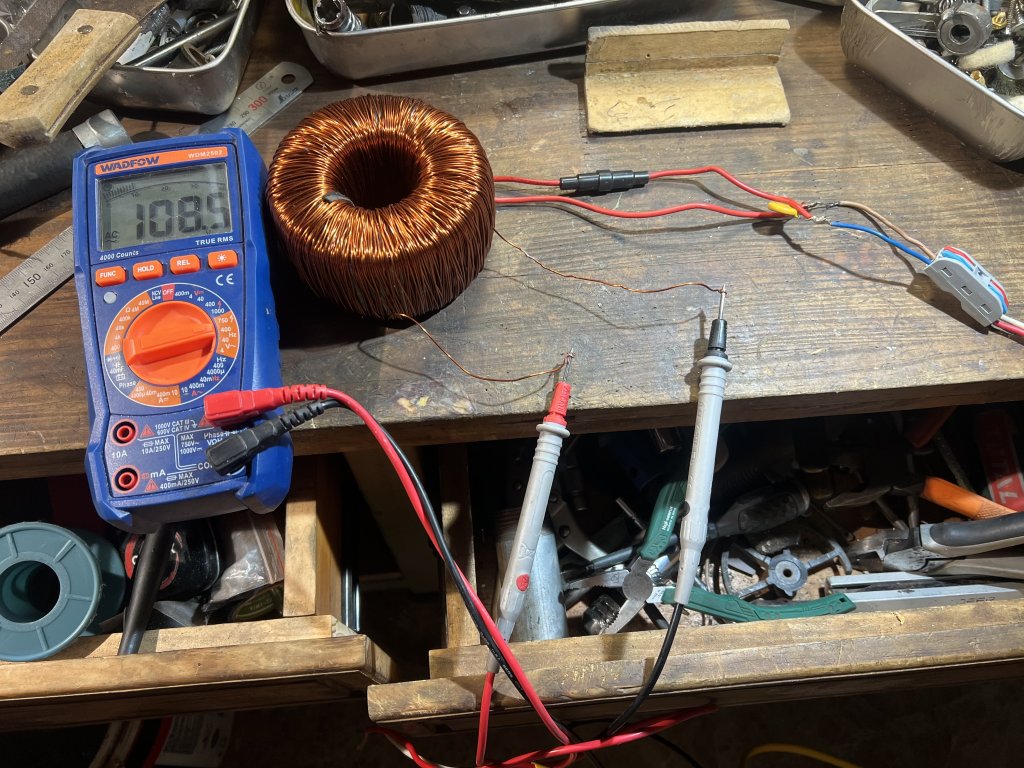

Bất chợt nhà cháu nảy ra ý tưởng, hay là tự làm lấy cái nguồn nhỉ! :)) Thế là nhà cháu chạy lên kho, lục tìm chiếc hộp điều khiển cửa cuốn, hộp này hồi trước nó bị hỏng mạch đk từ xa, thay hộp mới nhà cháu giữ lại. Nhớ trong hộp có cục nguồn tròn vòng xuyến, mở hộp ra thì nguồn nó dư lày:
Cục nguồn này dùng để cấp nguồn cho chiếc mô tơ cửa cuốn công suất > 300w, cuộn thứ cấp dây 1,7 li ra điện 30v:
Nhà cháu tháo cuộn thứ cấp này ra:

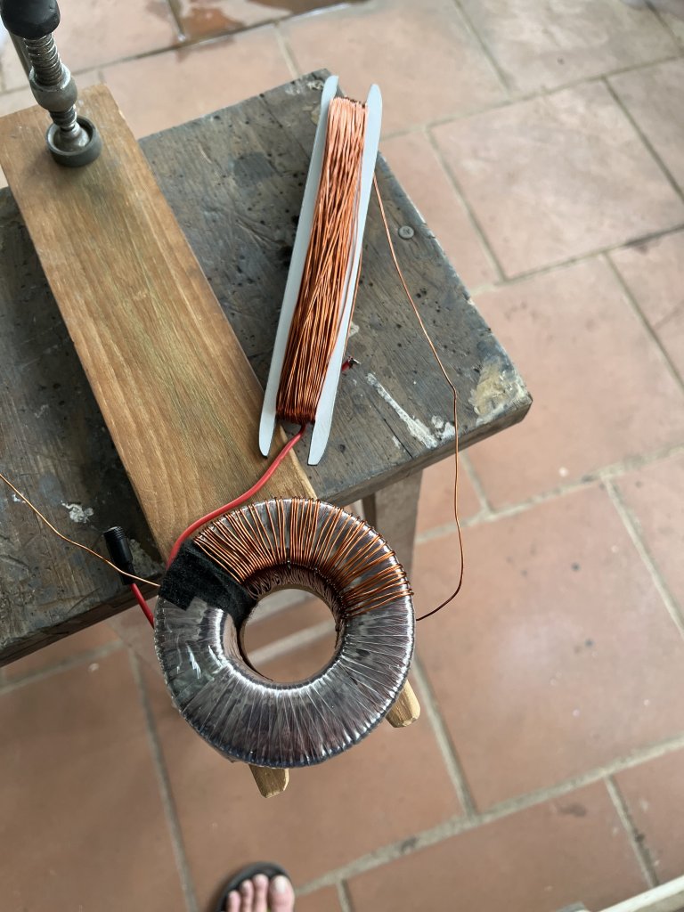

Vừa tháo vừa đếm số vòng, có tất cả 110 vòng, như vậy 110 : 30v = 3,66 vòng/1 von. Nếu nâng đầu ra lên điện 110v là: 110 x 3,66= ~ 405 vòng.
Cuốn thử 1 vòng vào vòng xuyến để đo chiều dài, nó ra độ dài 14,5 cm x 405 vòng = 58,72m dây + thêm các lớp vòng sau sẽ dài hơn, mua độ 60m dây là đủ.

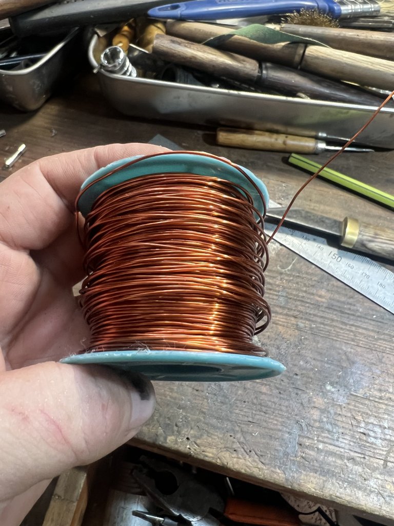

Nhà cháu nhờ ông bạn thân AI tính hộ xem công suất 150 w thì dùng dây size nào và size đó với 60 m dài thì trọng lượng bao nhiêu.
Sau khi có thông tin, nhà cháu phi ra chờ giời mua cuộn này 3,5 lạng, dây size 0,8mm hết 180k.
Cũng phải nói thêm 1 chút khi đặt lên bàn cân, cục nguồn của nhà cháu là biến áp cách li, còn nguồn bán ở thị trường là loại biết áp tự ngẫu. Nếu so sánh tính ưu việt của 2 dòng biến áp này thì loại cách li hơn hẳn, vừa chống giật vừa ra loại điện ổn định nhiễu giảm hẳn, an toàn hơn. Bảo sao loại biến áp trên shopee chỉ tầm 280-300k.

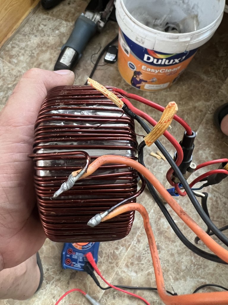

Chế món này để cuốn cho dễ:
Cứ cuốn được 50 vòng, nhà cháu lại đánh dấu cho nhớ. Để cuốn 405 vòng phải hơn 8 lần nhớ dư lày, cũng lâu phết đấy:

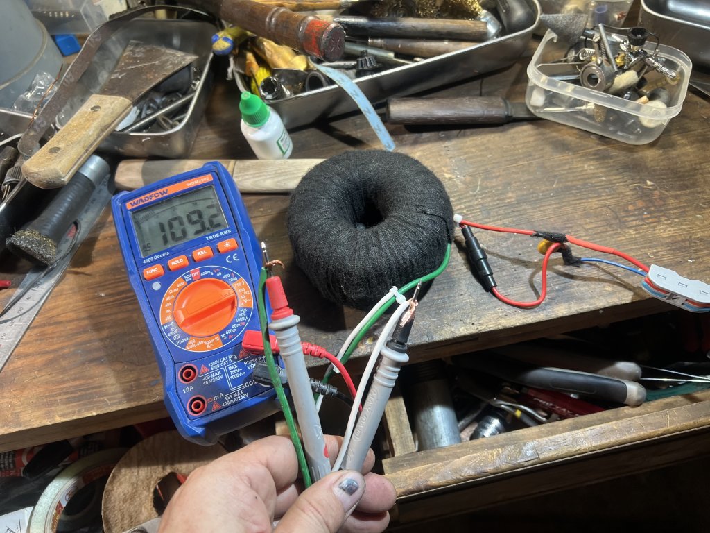

Cặm cụi luồn từng vòng một, hơn 2 tiếng mới xong 405 vòng. Đem vào check thử thì nó ra 108,5 von:

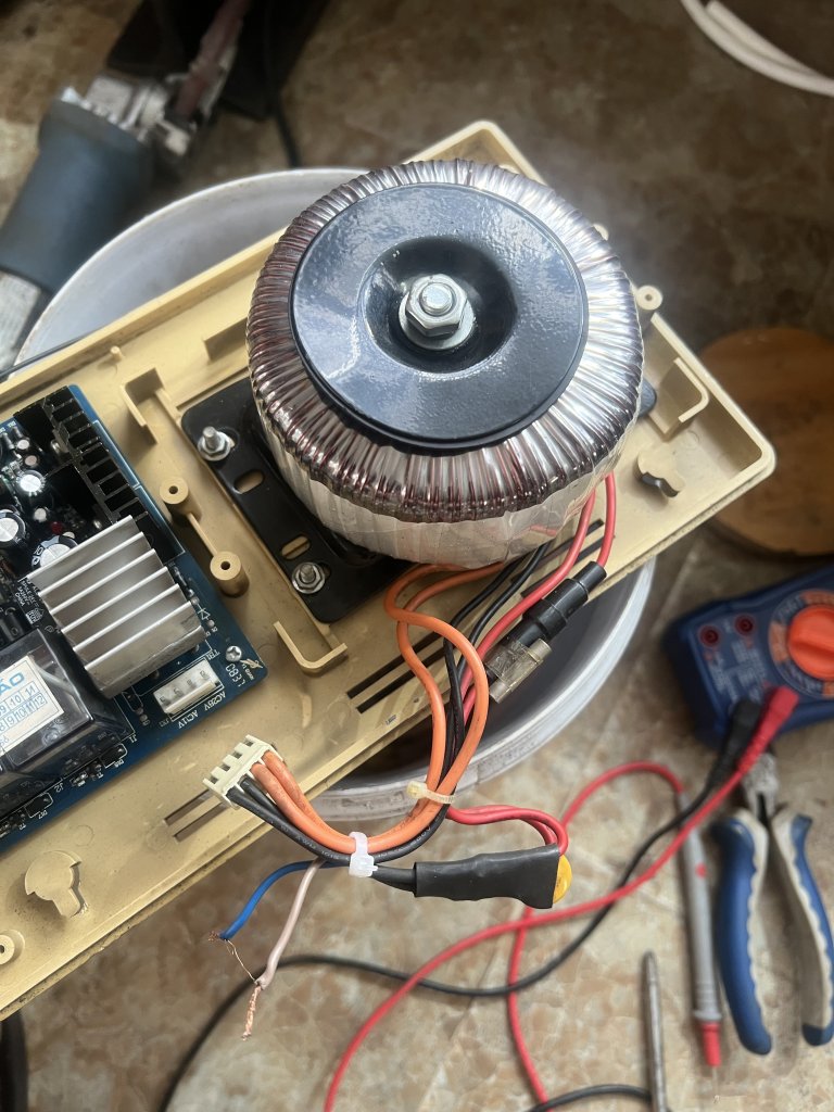

Bó bột cho nó bằng băng dính chịu nhiêt, đến khi kiểm tra lại thì ra 109v, thôi thế là OK rồi:

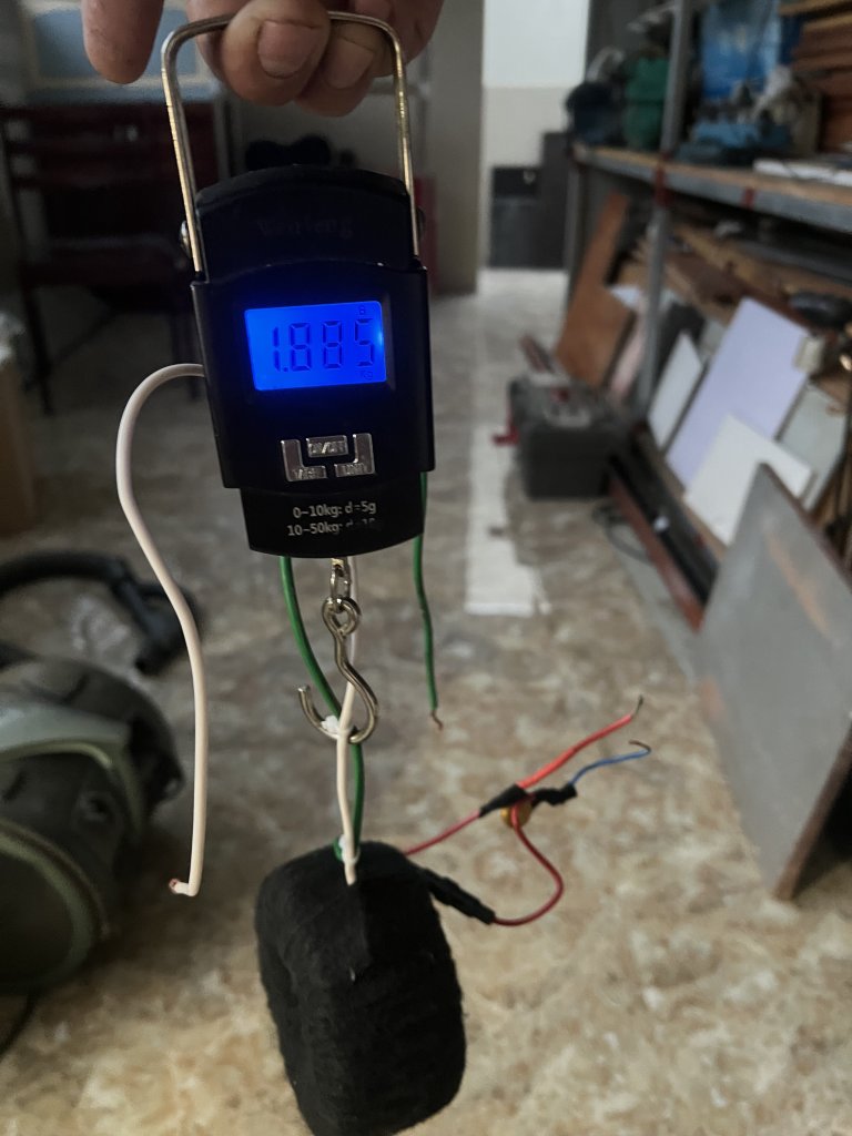

Xong xuôi nhà cháu vội cho tải thử xem thế nào. Tải trực tiếp vào quạt ngon lành cành đào, 30' tải sờ tay vào nguồn phải thật kỹ mới thấy hơi âm ấm thôi, chắc nó đạt công suất tầm 150-160ư. Và đặc biệt là không nghe thấy 1 tiếng động hay rung gì.
Cân cục nguồn lên, nó nặng gần 2 kg, trong khi nguồn ở trên shopee chỉ bằng 1/2:

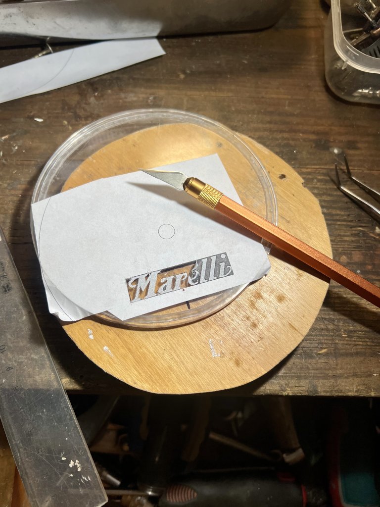

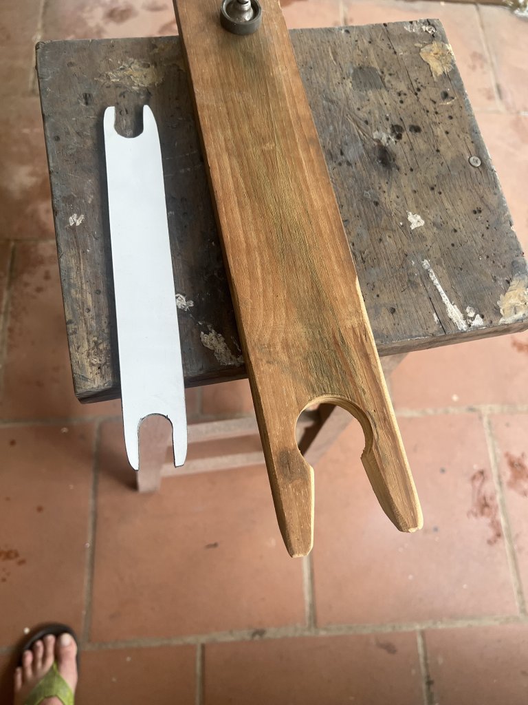

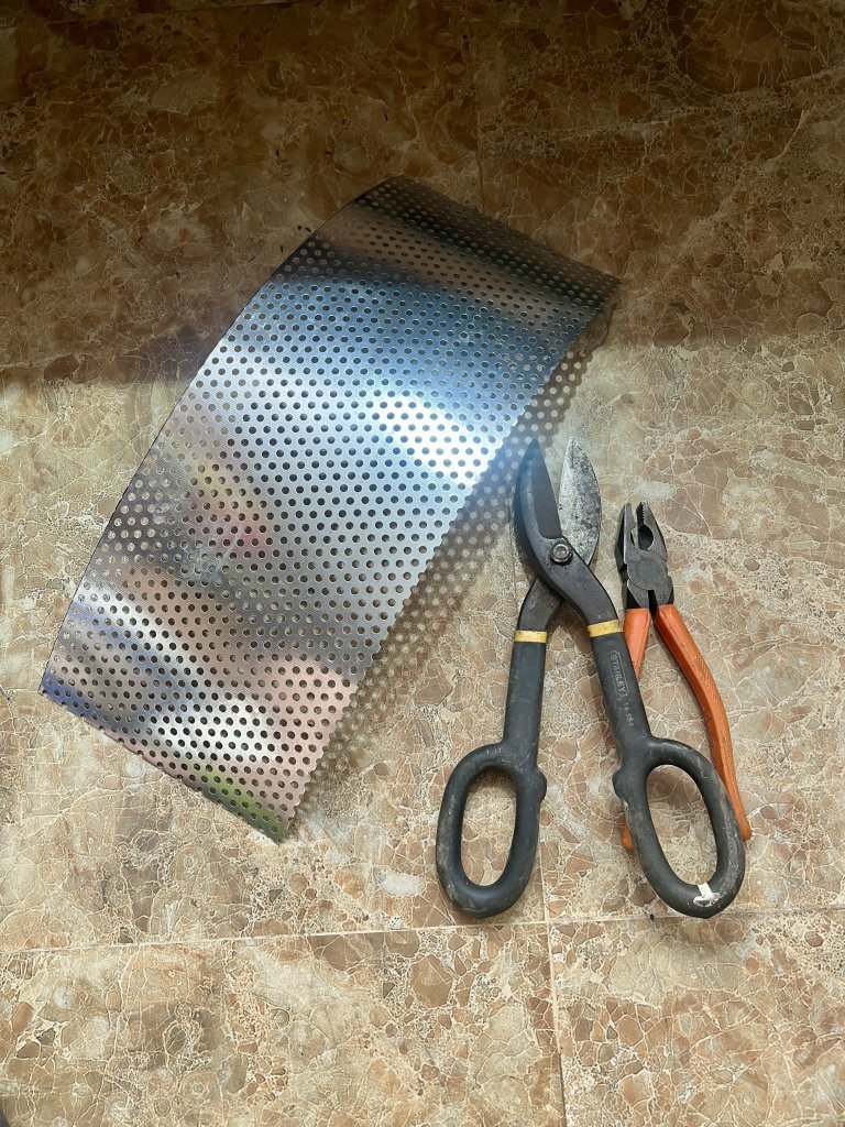

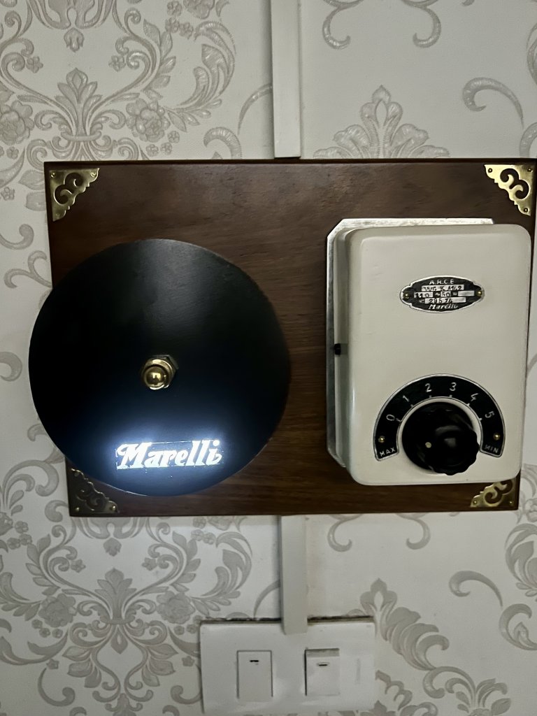

Giờ nghỉ ở nhà chả có việc gì làm nên nhà cháu thừa giấy vẽ voi bác ạ! :D

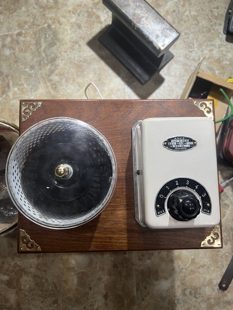

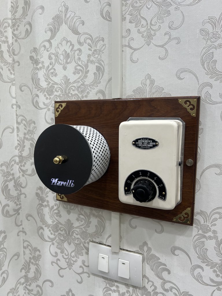

Như vụ cuốn xong cái biến áp, nhà cháu lại vẽ vời cho nó cái vỏ bọc thẩm mỹ chút.

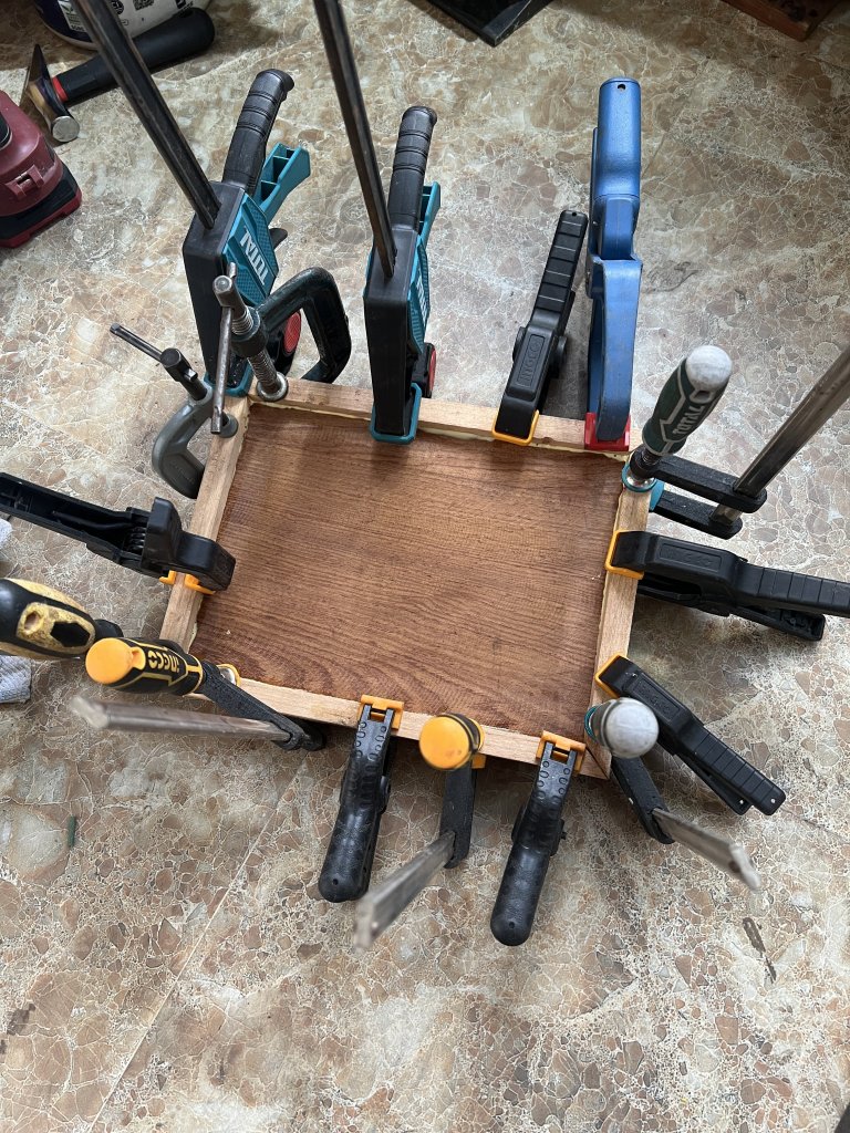

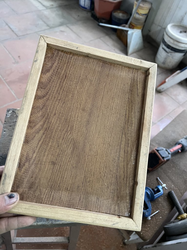

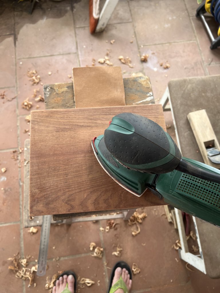

Hôm trước làm cái cửa sắt có thừa ít tôn lỗ, nhà cháu lấy ra làm:

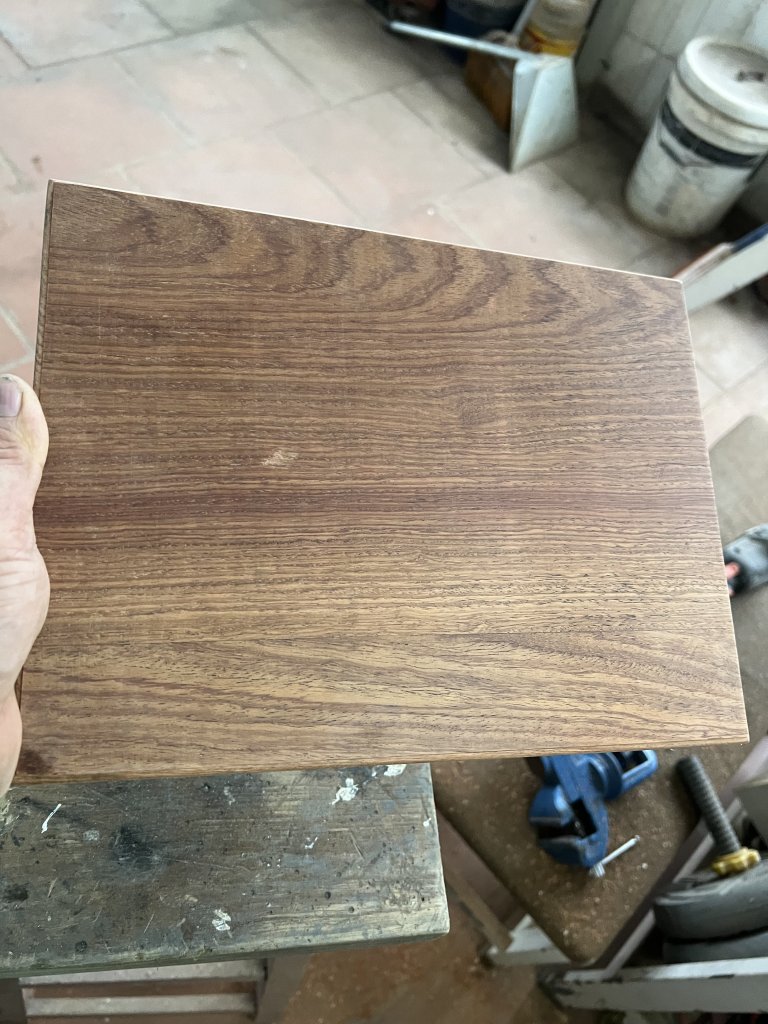

Cắt miếng gỗ làm cái bảng điện để hộp số quạt và biến áp:
Vỏ bào cả đống cứ như thợ mộc í. :D

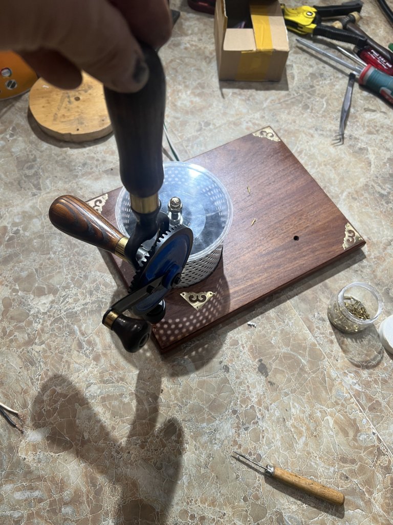

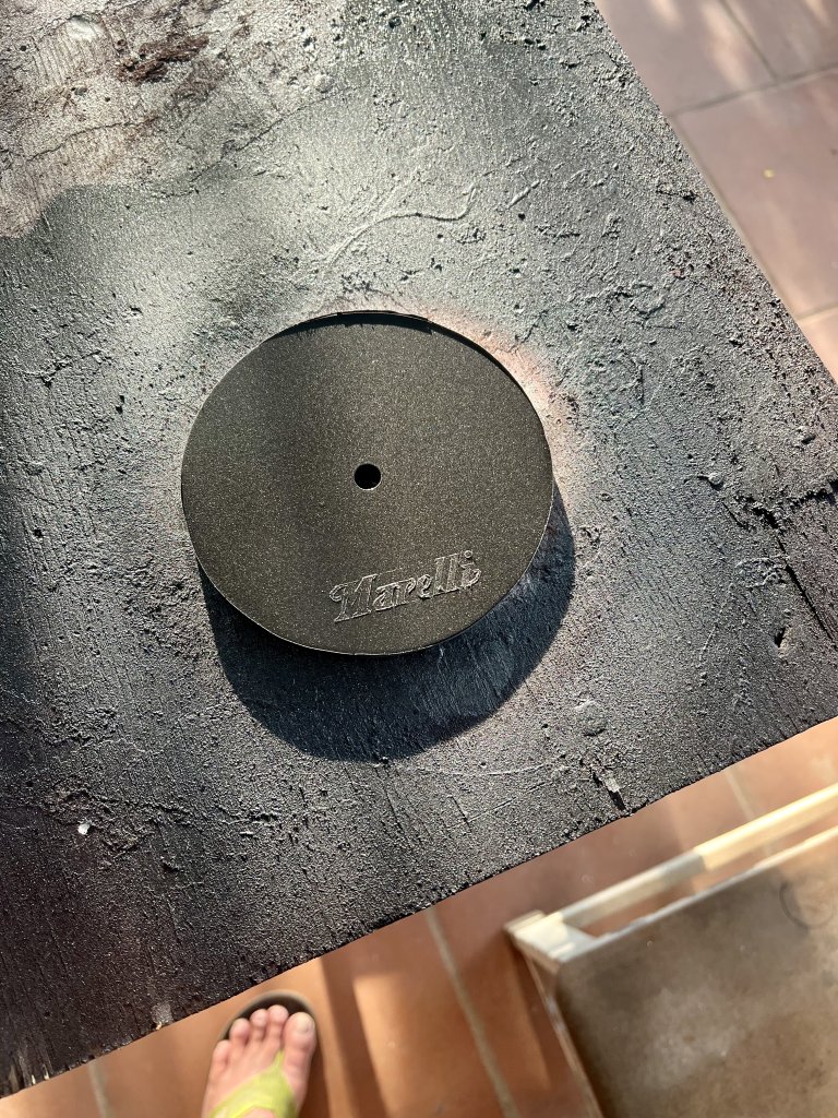

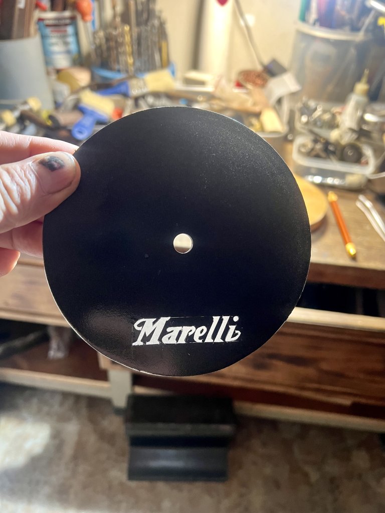

Từ hồi phục chế chiếc khoan tay, giờ mới việc để dùng đến nó khi khoan mồi mũi nhỏ hơn 1 li, khoan pin và khoan máy măng ranh đều không vặn chặt mũi nhỏ dưới 1 li.
Marelli phiên bản 2.0. :D

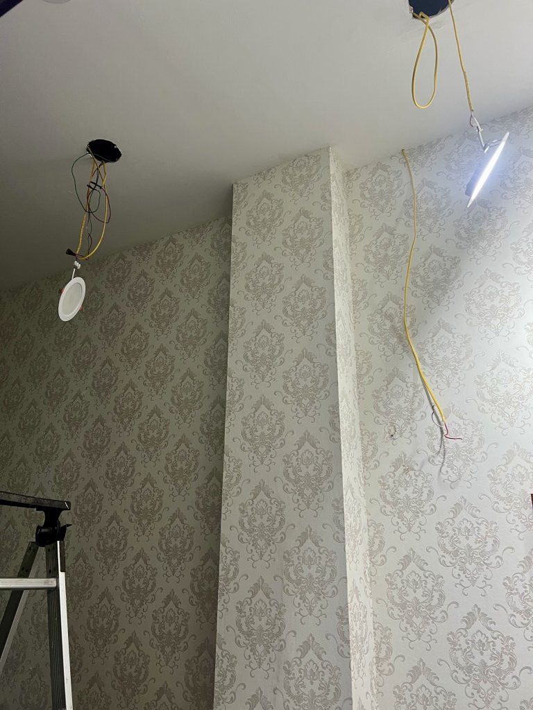

Giờ có tuổi, sợ nhất khoản leo trèo cao. Trần nhà cháu cao hơn 3m, phải lắp lại đường điện 110v đến quạt trần, bắc thang đứng trên nấc cao nhất cũng hơi ca mơ run. Ơn giời cuối cùng đã xong:
