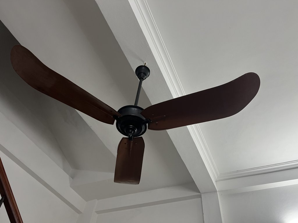

Màu nguyên bản trước khi nhà cháu sơn nó là màu đen rồi mà cụ:
Gần nhà cháu có nhà cũng có con giống của nhà cháu, nó cũng màu đen, cánh trắng kem, lâu ngày màu kem nó ngả sang màu tối luôn:
Quạt cụ màu đen nhìn đẹp nhỉ. Hay mai em cũng sơn cái quạt điện cơ màu xanh thần thánh sang màu đen cho sang cái nhà nhỉ

Nhìn cụ Pum sửa ngon mà em ngại quá. Quạt trần nhà cũng bắt đầu kêu, mà ngửa cổ nhìn lên, nghĩ chuyện hạ xuống đã ngại. Mấy món này giá mà nó bền hơn đời người, đỡ phải bảo dưỡng sửa chữa thì tốt :D

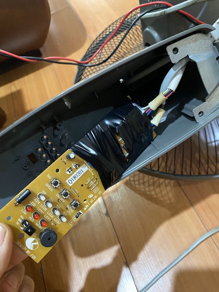

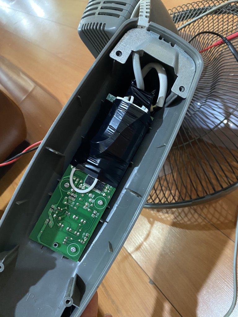

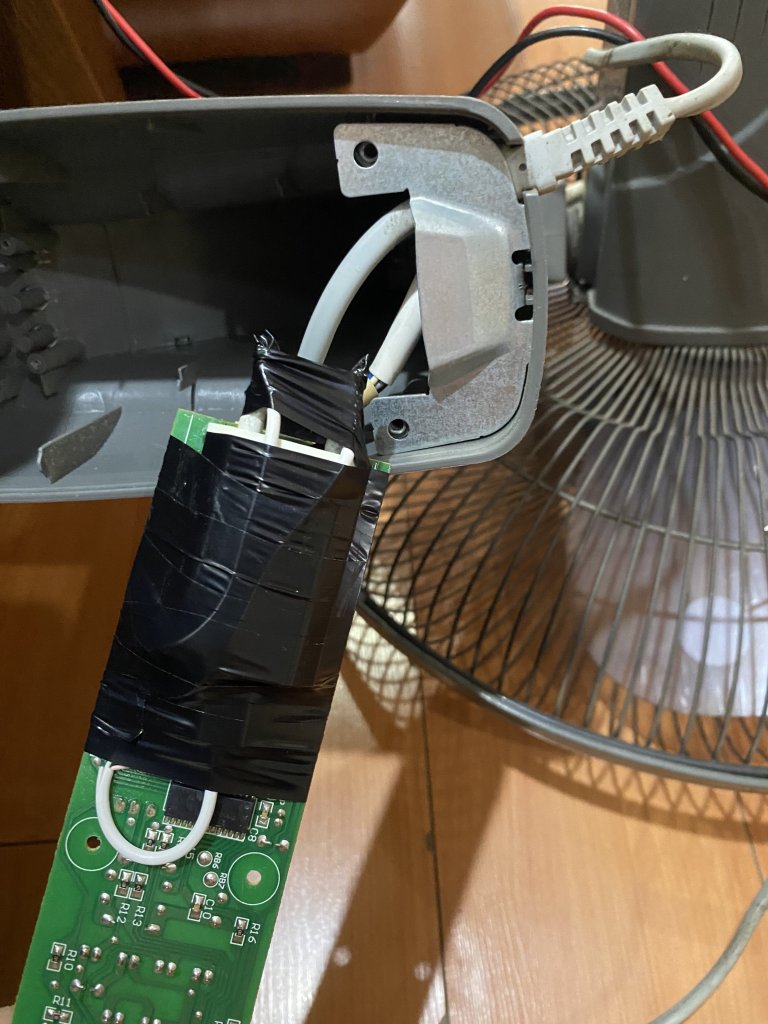

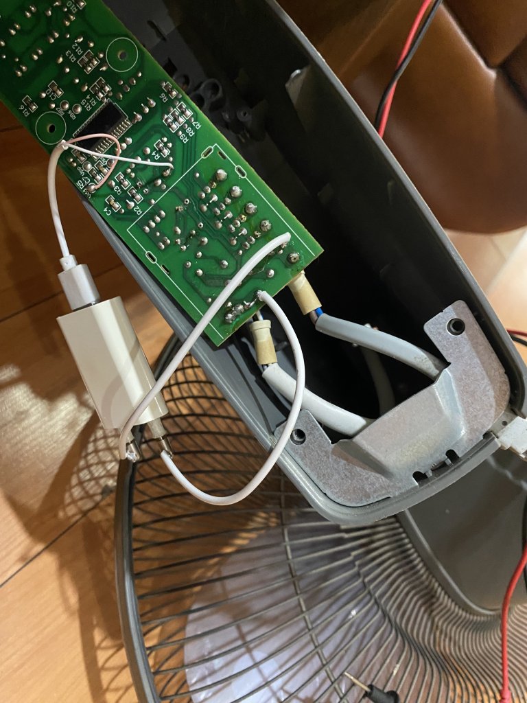

khoe với các cụ em sửa mạch quạt mitshubisi lần này là lần 2 rồi, lần trước cách hơn 1 năm vẫn chạy tốt. Quạt mitsu rất hay bị hỏng phần nguồn 5V cấp cho vi xử lý. Các cụ kiếm 1 cái củ sạc cũ chế vào như này thay cho phần mạch 220vac/5vdc.
nhớ tháo bỏ 2 con tụ to nhất và 2 cuộn cảm to nhất đi nhé.

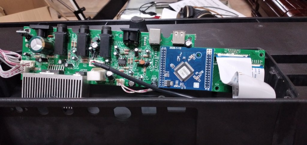

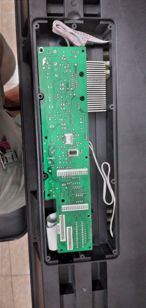

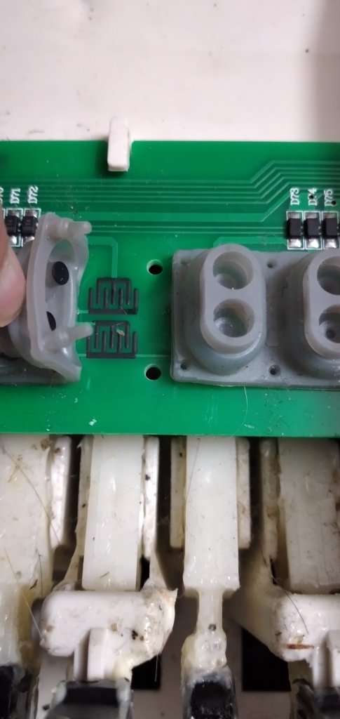

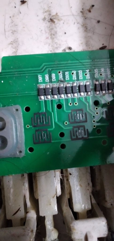

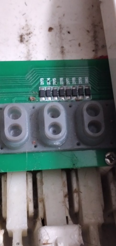

Em mới mua cái đàn piano điện trên này bị hỏng 3 phím review cho cc lòng mề 1 cái đàn piano điện cơ bản. Và cách sửa phím điện.
1. Mạch main chính
2. Cơ cấu phím bấm:
Piano điện có hệ cơ giả lập bập bênh, búa gõ - gõ vào hư không thôi.
Cơ cấu đóng điện cơ bản vẫn dùng 2 núm cao su đóng vào 2 mạch than. Chênh lệch thời gian 2 núm chính là touch respone- cảm ứng lực nhấn mạnh nhẹ - cái này y hệt các đàn điện tử từ đồ chơi rê tiền đến đàn organ đắt tiền - khác nhau độ bền linh kiện.
3. Kiểm tra diot nối mạch ok,
Kiểm tra núm phím và mạch than hóa ra núm phím bị lộn- nhấn mạnh quá nó lệch lên và k hồi về vị trí ban đầu nên k tiếp xúc đc, em vệ sinh sạch tiếp điểm và phím đàn h động bt.
Sau này hỏng lại em sẽ mua dãy núm cao su thay toàn bộ phím.
4. Kết luận: Nên mua đàn piano điện cho người mới tập không : nên mua đàn mới khi các núm phím còn tốt, mua cũ k biết sửa thì hỏng hết tay.
Hoặc mua đàn organ tốt, tập 1 dạo đam mê thì quất con đàn piano cơ cho đúng bài, k đủ đam mê thì bấm organ dễ biểu diễn hơn .
Cc có thể áp dụng cách sửa phím đàn này trên gần như hầu hết các loại đàn từ 200k đồ chơi đến đàn đi heo 1- 20 tr.
Hết review
ps: nếu cụ nào quan tâm chất âm thì âm của piano điện tốt hơn đàn organ cùng tầm tiền.

Em khuyên cụ nên thanh lý quạt trần kiểu Điện cơ 3 cánh cũ, thay vào đó làm cái quạt trần đèn 5 cánh động cơ DC êm nhẹ mà ít tốn điện, lại có thêm chức năng chiếu sáng. Tính ra tầm hơn 2 triệu cả công lắp (phải khoan trần để bắt vít nở, cắt móc cũ cho đỡ vướng)
Hàn 2 cái mối kia mới là vấn đề với nhiều người cụ ah
Nhà e có mấy mạch zin hỏng, e thay bằng mạch shope. Cụ có thể mô tả kỹ hơn được không? Để e theo sửa lại mạch zin của e ạ.

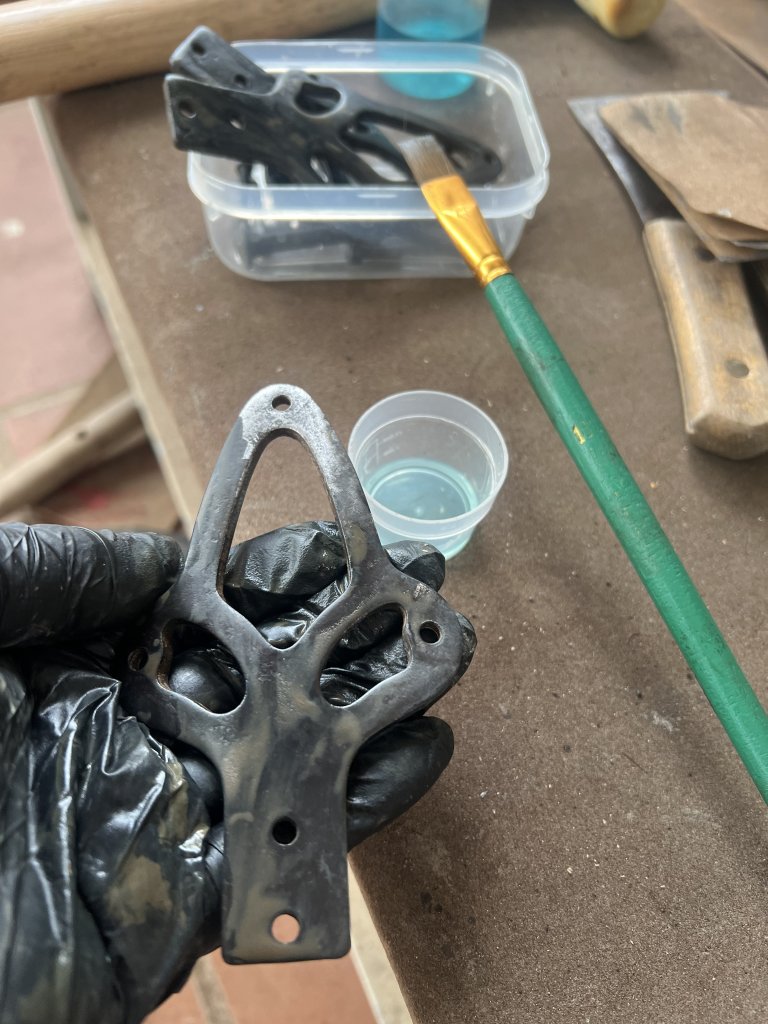

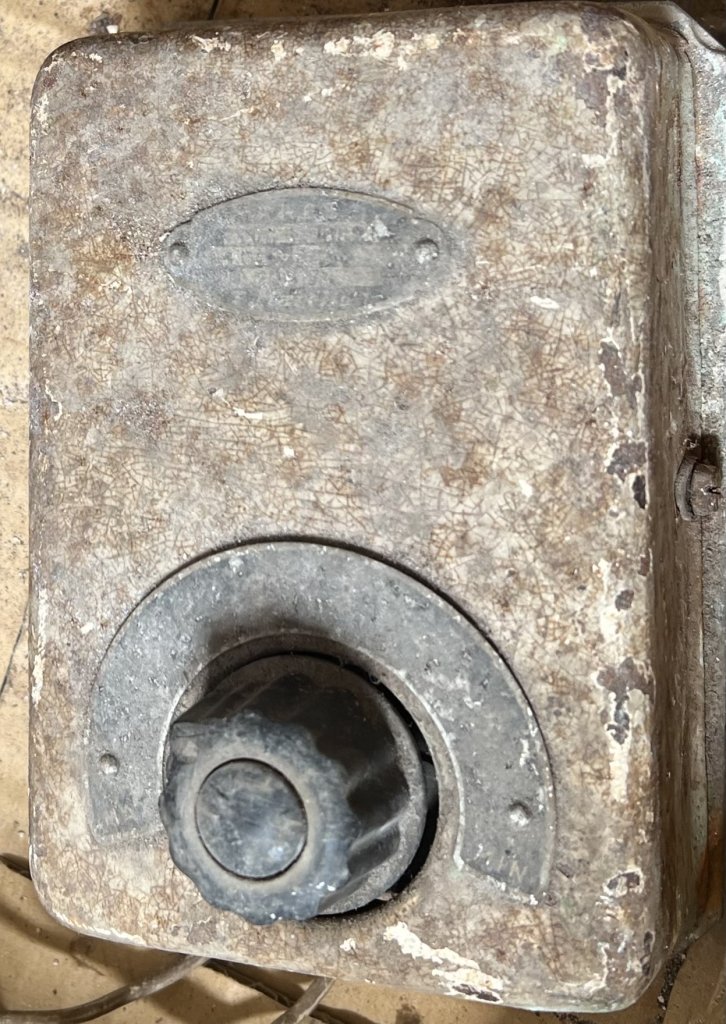

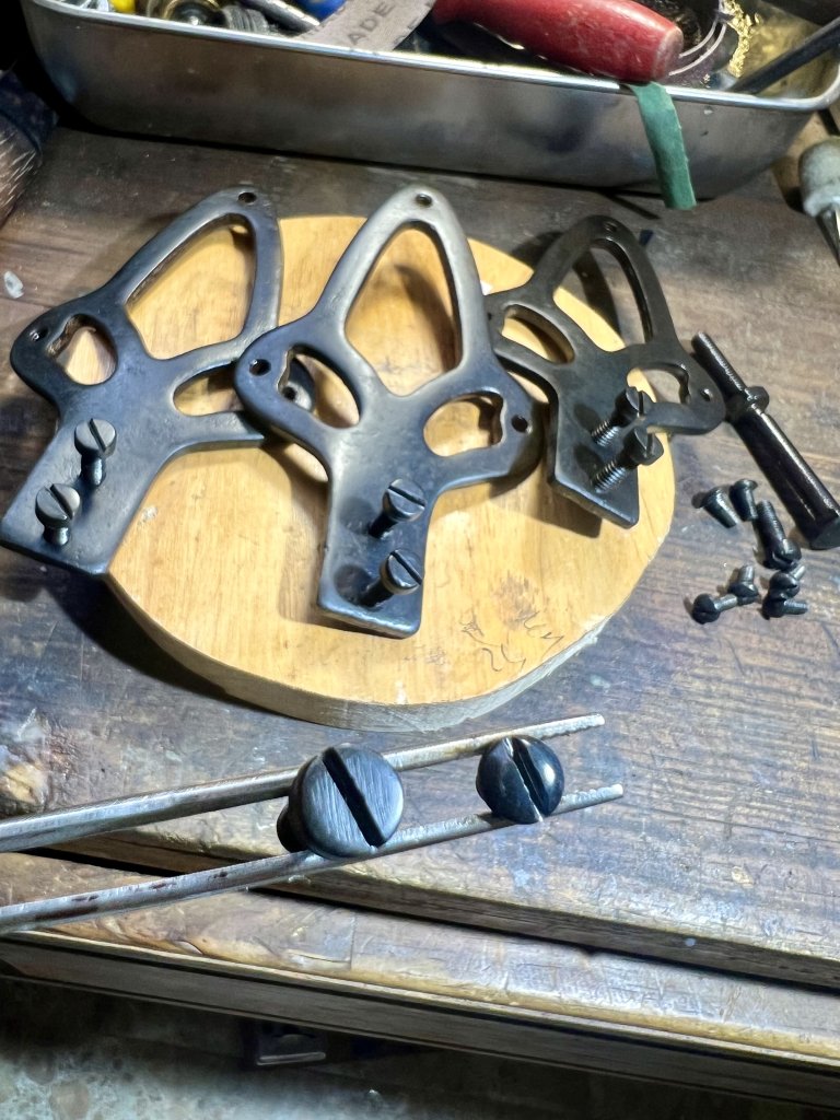

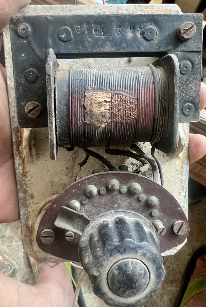

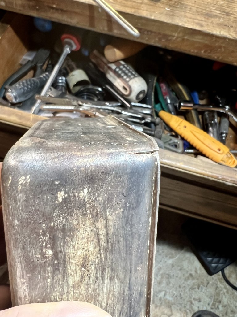

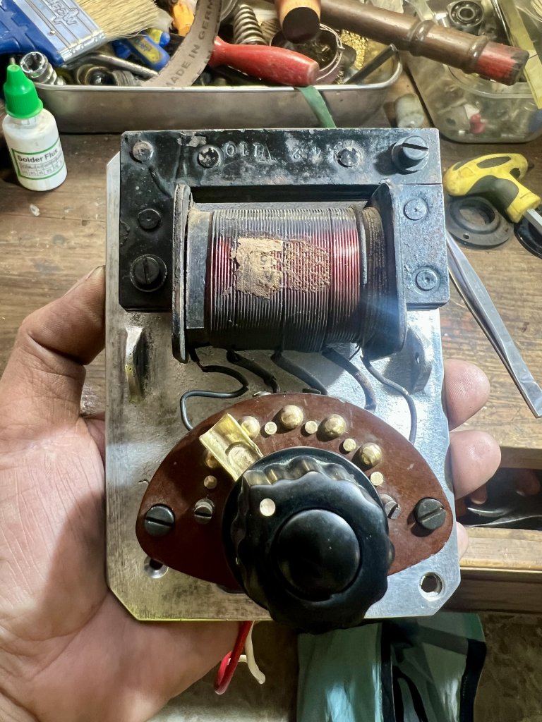

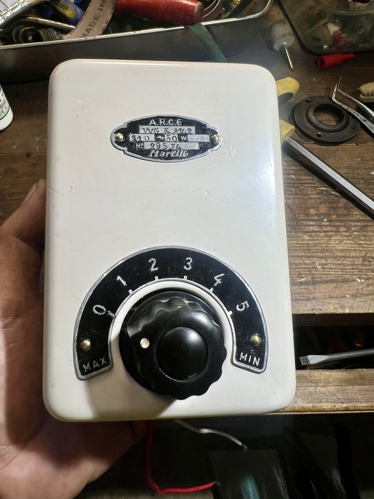

Tiếp tục món phục chế. Trong lúc đợi chờ cho sơn khô hẳn, nhà cháu làm mấy thứ lặt vặt.
Chiếc hộp số hồi xưa ông cụ nhà cháu đã sơn lại rồi, sơn quét tay nham nhở, giờ sơn đã rạn nứt hết:

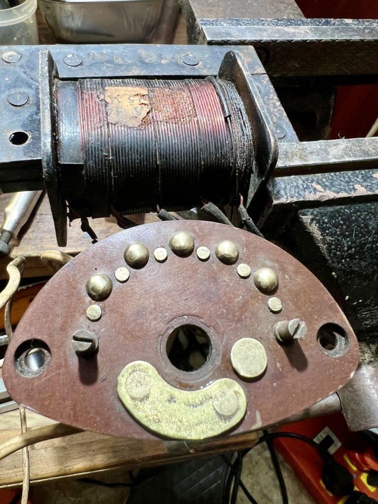

Các tiếp điểm bên trong bám muội đen, có thể gây tia lửa điện khiến quạt hoạt động chập chờn:
Tháo ra vệ sinh sạch sẽ:

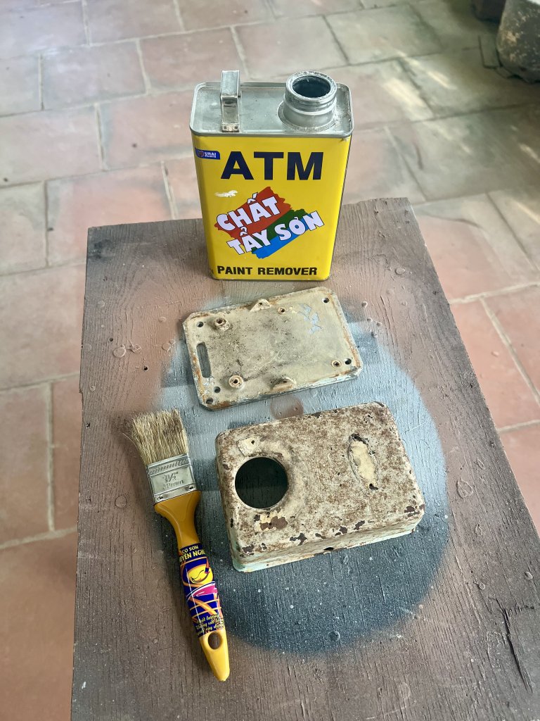

Vỏ hộp số thì bỏ ra tút tát lại, vẫn phải nhờ đến chất tẩy sơn ATM này mới nhanh, chứ cạo với dùng bánh cước đánh thì đến bao giờ.

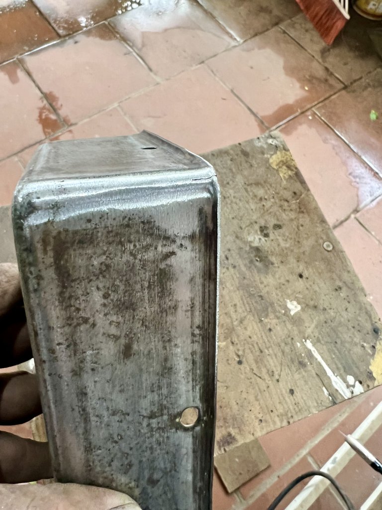

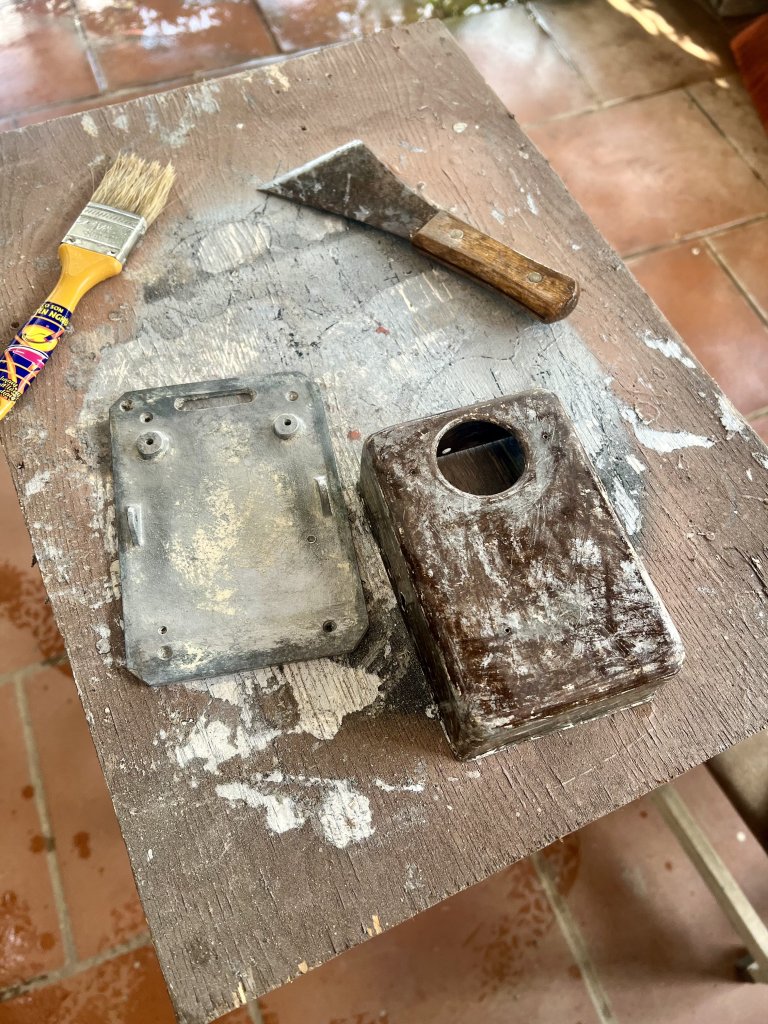

Tẩy sơn xong phát hiện cạnh của vỏ hộp nứt mất 2 cạnh dư lày. Chả hiểu sao vỏ hộp tôn dày thế mà nứt, cái hộp số thì để cố định 1 chỗ, có đụng chạm tháo ra lắp vào thường xuyên đâu mà nứt:

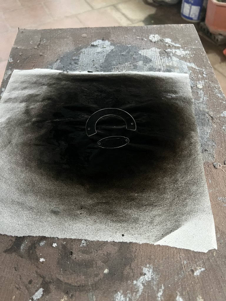

Đã gọi là phục chế thì phải tỉ mỉ làm lại theo nguyên bản từ đầu. Món này có lẽ là sở trường của nhà cháu. :D

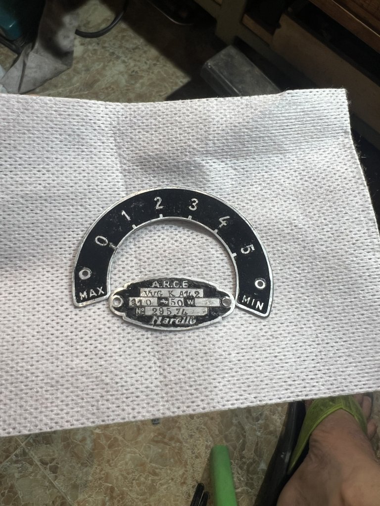

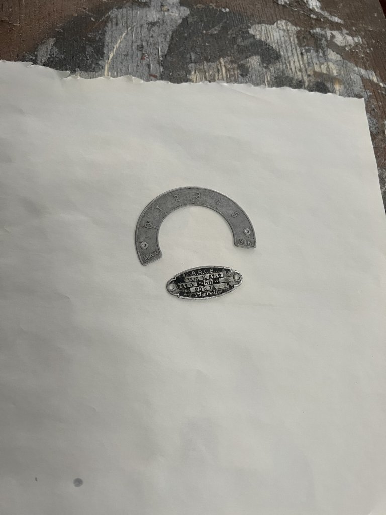

Làm lại cái tem nhãn :

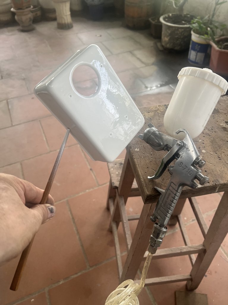

Sơn lại vỏ hộp. Để giữ màu ngà ngà nguyên bản của hộp số, nhà cháu dùng sơn Đại Bàng thôi, chứ dùng mấy loại sơn dầu xịn sò, nó ra màu trắng ởn nhìn lởm lắm:

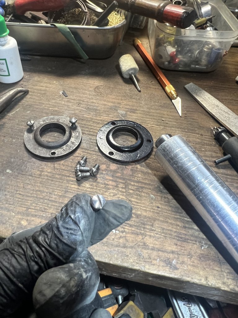

Cải tiến 1 chút, khi bóc, cậy cái tem nhãn nhôm trên hộp số, nhà cháu bỏ mấy đinh tán nhôm cũ đi, làm mới mấy cái đinh tán đồng:
Trong thời gian đợi sơn khô, trau truốt lại từng con vít:
Và nhuộm lại các chi tiết thành màu nòng súng:
Lắp lại thôi:
Hộp số giờ quay chuyển số kêu tanh tách như mới. :D

Amateur thôi cụ! Thú thực là đồ của mình mới dám mạnh tay làm, chứ đồ người khác đem đến nhờ lại ca mơ run ngay. Ko cẩn thận phù thuỷ đền gà mất! :D
Trong quá khứ nhà cháu phá cũng ko ít đồ rồi. Nhưng phải công nhận 1 điều, món kt này phải thường xuyên thực hành thì nó mới dần ra kinh nghiệm và mới lành nghề được.
mạch zin thường hỏng phần nguồn chuyển 220vac thành 5vdc. Thường nổ con ic 8 chân và chết 2 con tụ hoá to nhất, đồng thời sẽ cháy cầu chì. Giờ cụ bỏ cái mạch đó đi bằng cách tháo 2 con cuộn cảm L1, L2 và 2 con tụ hoá to nhất ra.
Tiếp theo với cái cục sạc điện thoại thì có 2 dây đầu vào 220vac và 2 dây đầu ra 5vdc. Dùng mỏ hàn (mua shopee) hàn đầu vào với 2 điểm 220vac; hàn 2 dây đầu ra +5v và 0v với 2 chân dương âm của con tụ 100uF16v ( tụ hoá có ký hiệu chân âm trên thân tụ). Vậy là xong thôi ạ
À còn cái cầu chì cháy mà không có thay thì lấy một sợi dây đồng trong lõi dây điện cuốn vào 2 cái trụ lắp cầu chì trên mạch là được
