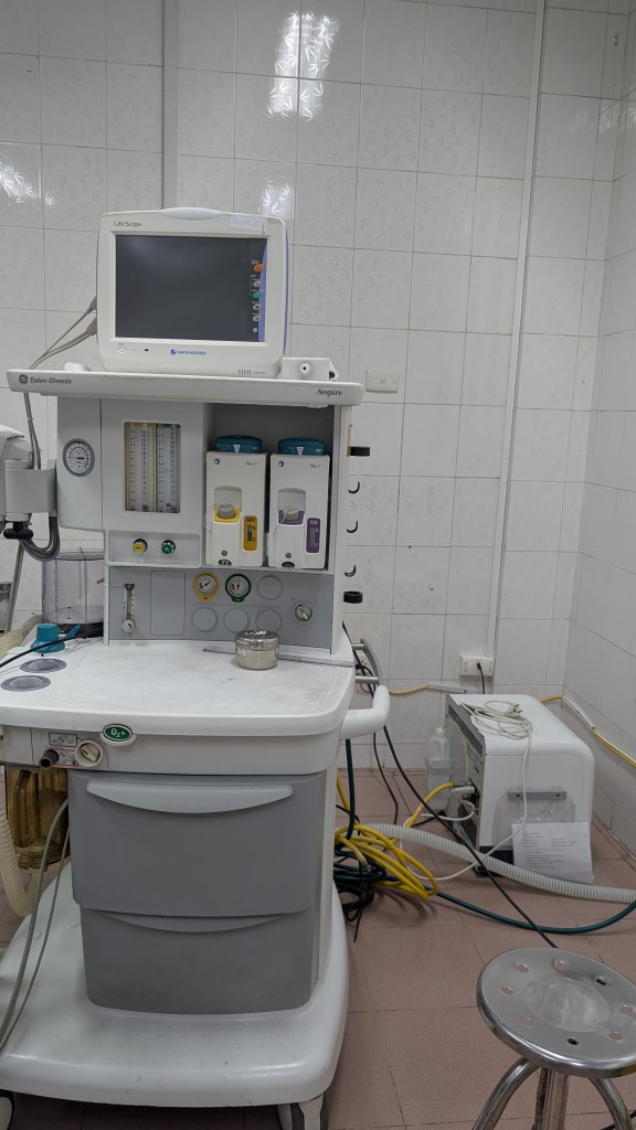

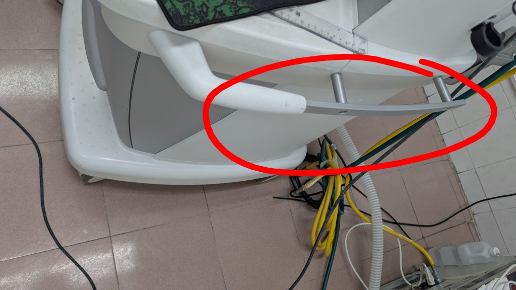

Các cụ cho em hỏi , e muốn gắn mặt phẳng để cái laptop lên cái giá e đánh dấu đỏ liệu có khả thi không ạ? Và phải làm ntn ạ. E cảm ơn các cụ

Chưa rõ ý đồ của cụ thế nào? Gắn mặt phẳng là gắn miếng gỗ lên hay gắn cái gì, và dài rộng của mặt phẳng đó thế nào? Mặt phẳng mà cụ muốn chế vào chỗ khoanh đỏ là cái gì thế? Nếu bắt buộc phải đưa miếng mặt phẳng vào đấy thì cái thanh cong cong đó bỏ đi để đưa thanh kim loại khác vào có được không?

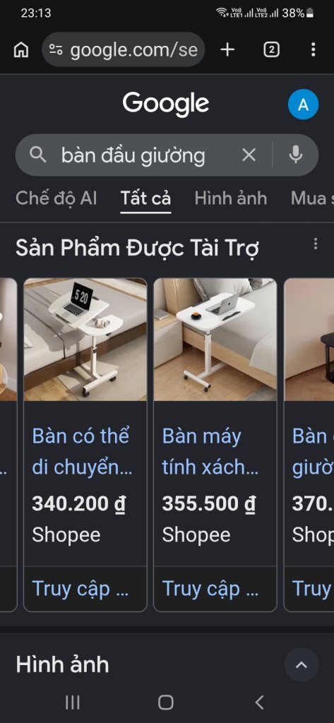

Cụ xếp thêm cái bàn đẩy chân cao chuyên ăn ở giường ý

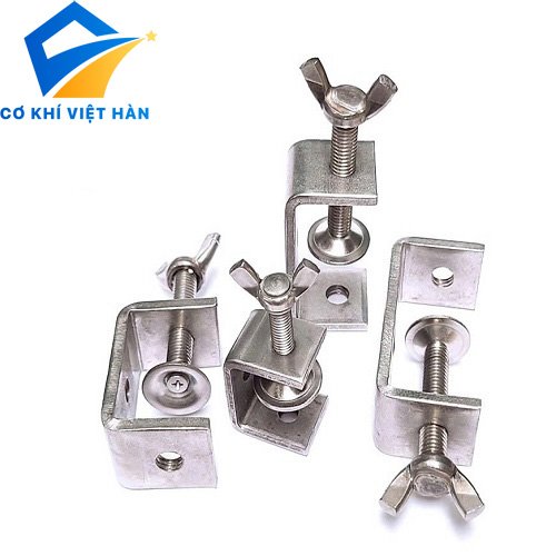

ra đặt quán cơ khí , nó hàn cho một tấm phẳng
một cạnh có kẹp C như ảnh .
khi tới ca trực thì gá lên cái tay nắm .
hết giờ vặn nhẹ , nhấc xuống .

Em định làm cái gá để máy tính cho phòng mổ gắn vào máy gây mê

Cụ có thể tự chế hay nhờ người làm, Kiếm miếng gỗ đẹp cắt sao cho phù hợp kích thước với cái tay cầm đó, kiếm thanh sắt dẹt dầy 3mm bẻ hình chữ U, làm sao cho thanh chữ U đó có khe vừa với thanh sắt tròn và làm kéo dài cái hình chữ U đó dài cỡ 6-8cm khoan bắn vít gắn vào mặt dưới tấm gỗ, khi dùng cụ đưa tấm gỗ ấy chỉ gài cái chữ U nằm dưới vào 2 thanh sắt tròn là nó tự giữ được trên tay cầm đó,Tháo lắp chỉ cần đẩy nó về trước và sau để cho cái chữ U gài dưới miếng gỗ rời khỏi thanh sắt tròn là xong, khỏi mất công xoay với vặn

Nếu 2 thanh tròn giữ cái tay vịn (phần nằm trong chỗ khoanh đỏ) tháo ra được thì cụ thử phương án: Lấy tấm gỗ đủ dày, khoan lỗ ngang tấm gỗ để sao cho lắp vừa hơi chặt 2 thanh tròn và gia công sườn tấm gỗ để vừa tay vịn -> kết quả cuối cùng sao cho tấm gỗ được cơ cấu tay vịn, 2 thanh tròn giữ chắc. Sau đó lắp bộ này lên.
Lưu ý: Kiểm tra kỹ xem cơ cấu chỗ tay vịn và 2 thành tròn ngang có đủ cứng vững trước khi thực hiện.
Nếu dùng máy tính bàn thì tìm thêm chỗ để case phía dưới gần đó (không mua phần giá đỡ laptop)

Cảm ơn các cụ tư vấn nhiều, e sẽ báo ks viện em lên xem có phương án khả thi ko ạ
