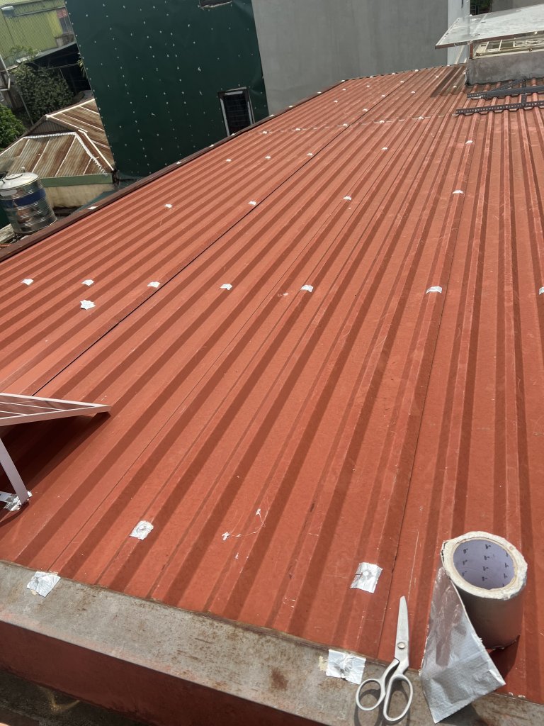

Hôm vừa rồi lúc lên mái tôn lắp tấm pin NLMT, khi mở vít bắt tôn vào sắt hộp, thấy phần nhựa gioăng đã lão hoá cứng đơ, thảo nào trần thách cao phía dưới có chỗ ố vàng( nước mưa thấm giọt ranh xuống). Nhân tiện nhà cháu dán băng keo bạc chụp lên toàn bộ các con ốc vít. Hà Nội chuẩn bị có đợt mưa to cũng yên tâm phần nào.
Dán cái này chỉ chống cháy chắc 1, 2 mùa thôi ạ
Pumzen
OF-184401
9/3/13
27,864
1,375,581 Mã lực
Sau nó bong ra hả cụ? Nhà cháu có chỗ dán 3-4 năm nay thấy vẫn chưa vấn đề gì. Hôm rồi dán đúng hôm gió to, mang cái khò ga lên mà ko dùng được vì gió thổi mạnh quá. Dán miếng này xong phải dùng nhiệt cho keo nó chảy ra dính chặt vào mặt tôn, lúc bóc chỉ có rách giấy bạc mà keo vẫn bám.

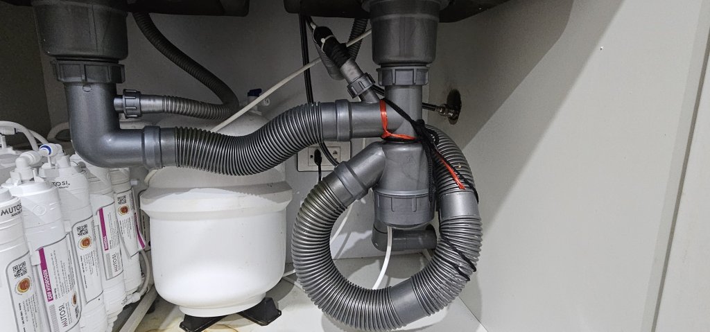

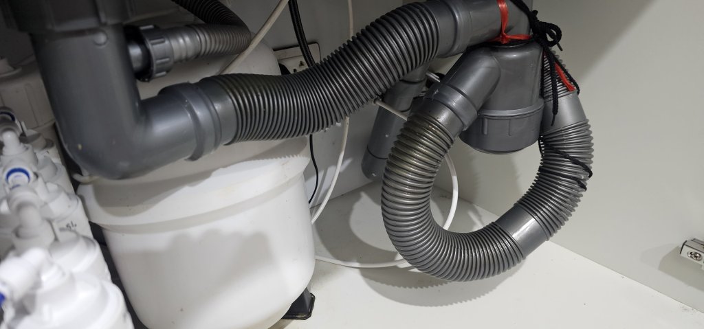

Quả siphong này nhà e oằn tà là vằn quá đâm ra hay bị mùi (tắc cũng có nhưng ít). Các cụ có cao kiến gì k ạ?
