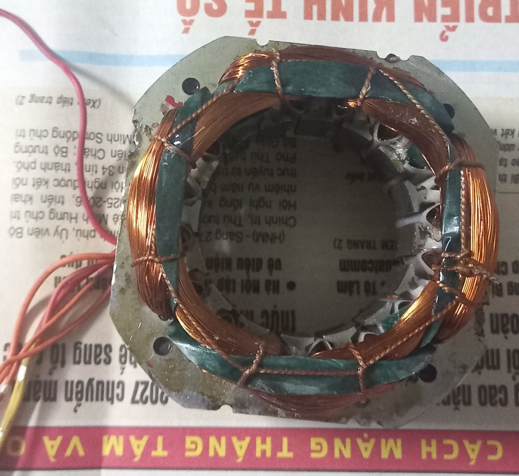

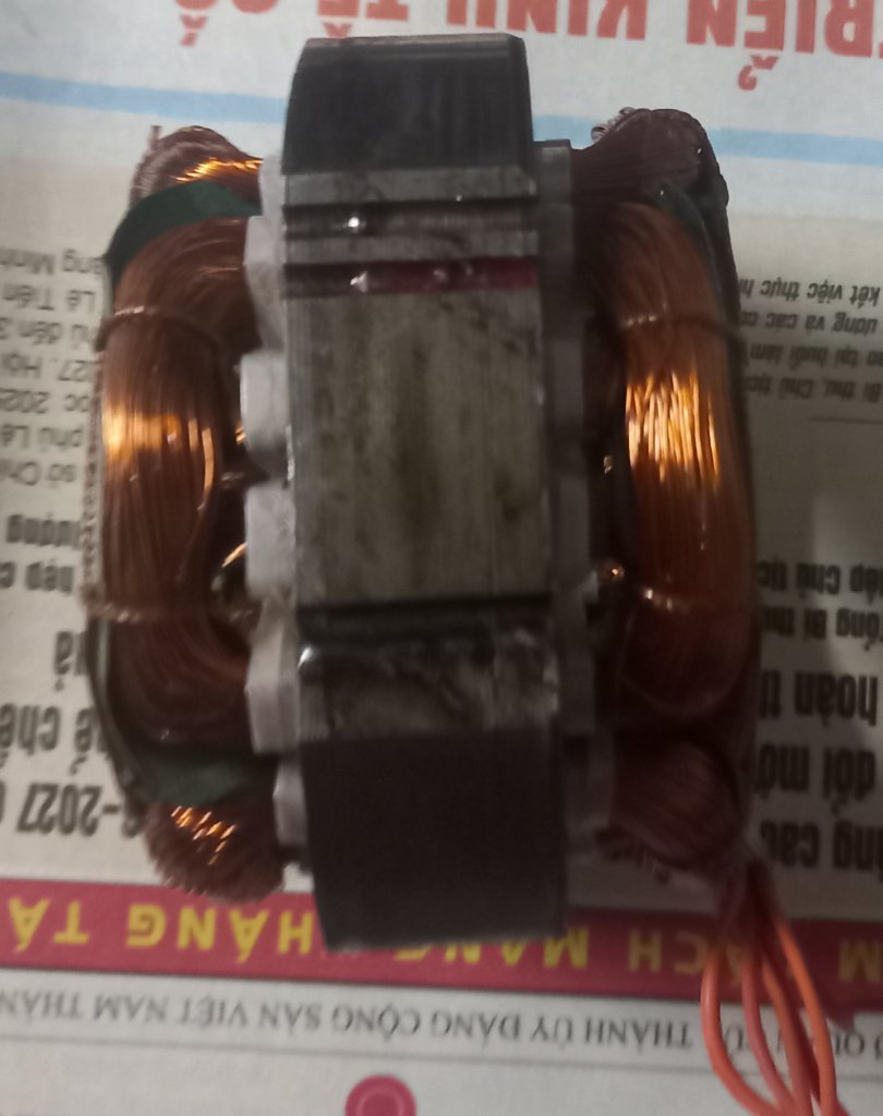

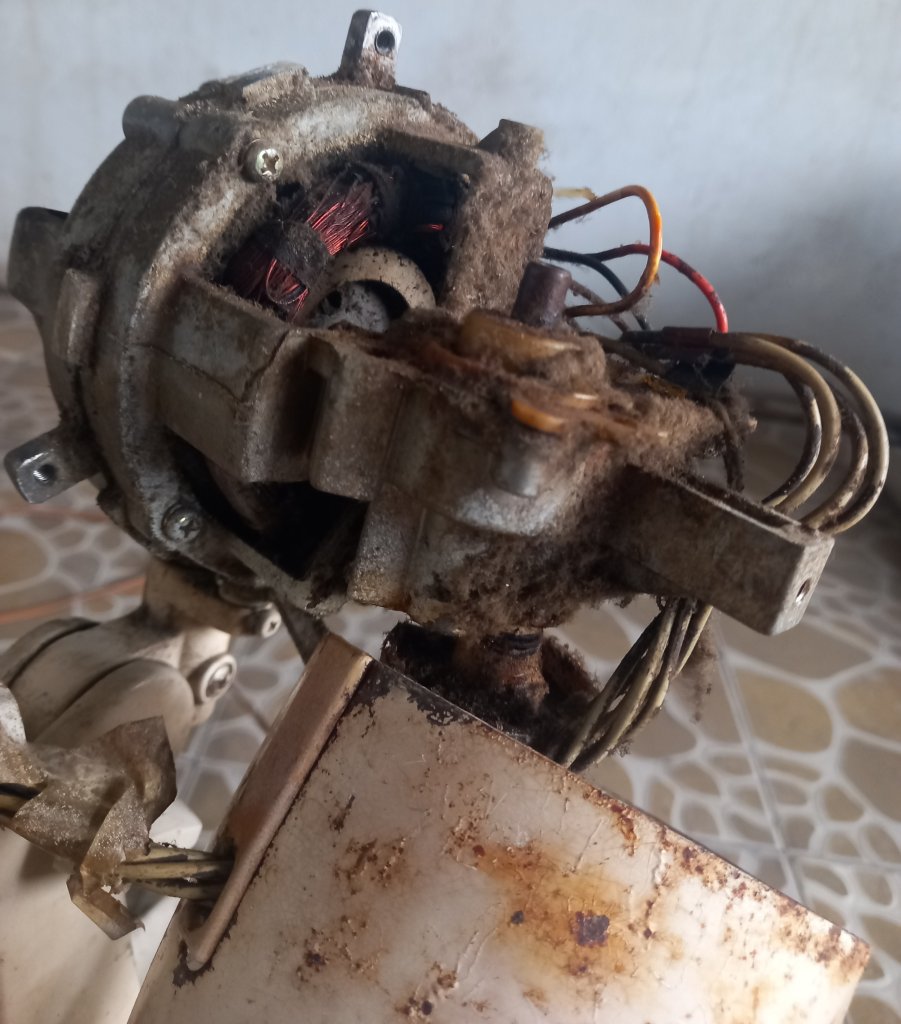

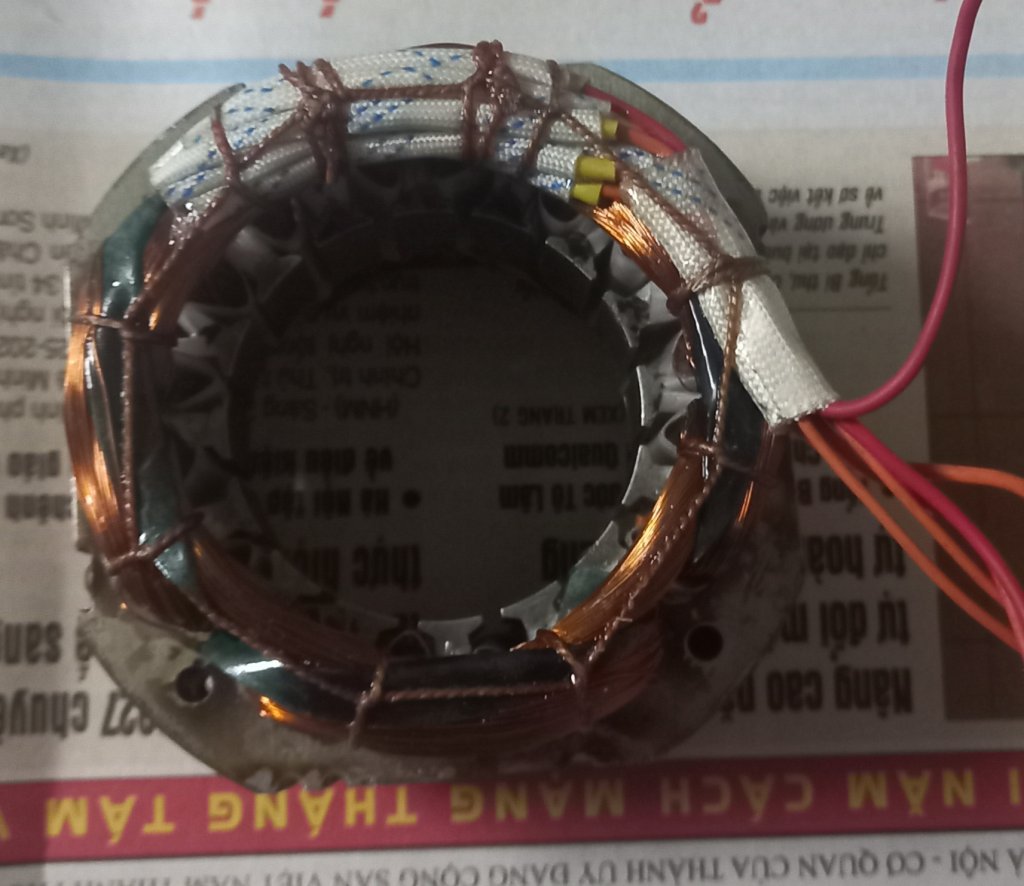

Do dây bị chập nên không chạy được, đã tháo tung và Quấn lại không khác gì thợ chuyên nghiệp.

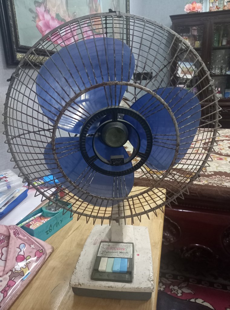

Giờ em nó đã được phục chế và sẵn sàng phục vụ chủ nhân.

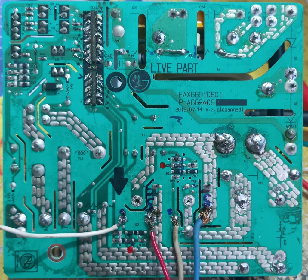

Đang sửa chiếc lò vi sóng inverter LG, gặp pha quá khó vì hỏng bo nhỏ tạo dao động cho cặp IGBT. Đã mua được cặp IGBT nhưng chưa lắp được vì chưa xử lí pha hóc hiểm là bo con tạo dao động.

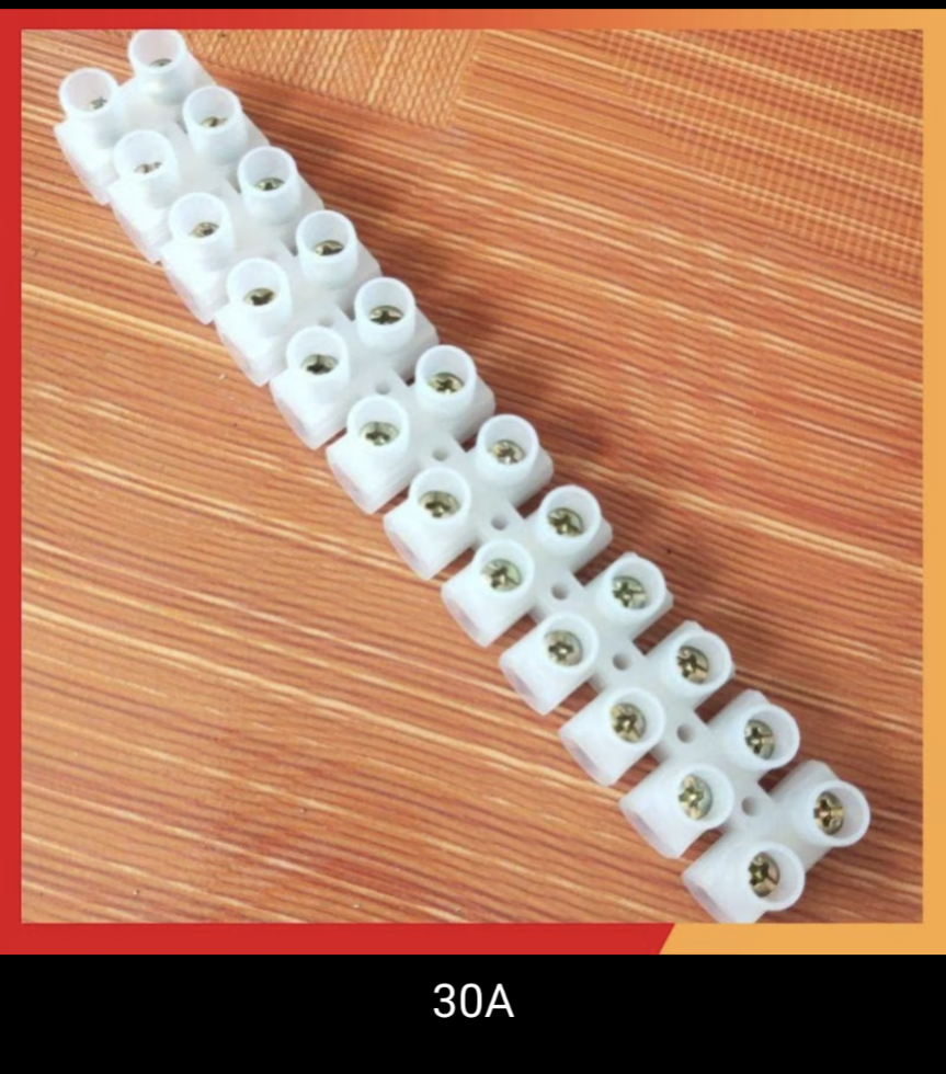

à , ok, hỏi lần lần thì cụ mới xì ra từng đoạn mà không mô tả đầy đủ luôn :D
vậy cụ bỏ luôn cái ổ 3 chấu, cắt bỏ đầu phích, mua cái cầu đấu để nối dây trực tiếp là xong.
Cầu đấu chơi luôn loại 30A này cụ nhỉ. E thấy thợ họ toàn đấu trực tiếp chứ ko cần cầu.

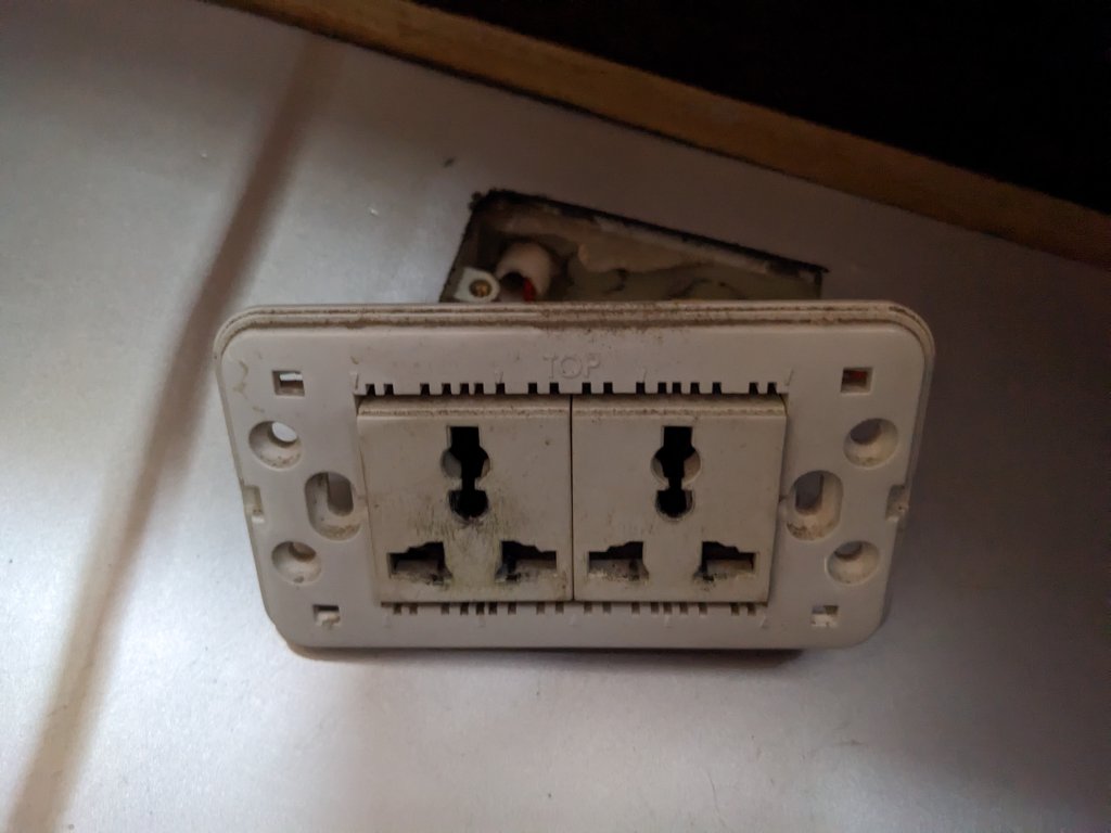

Em cần thay cái ổ cắm này để cắm bếp từ, mà ko thấy ổ nào ghi 30A cho an toàn các cụ biết loại ổ nào 30A thay thế lắp vừa ko
Bếp từ cắt đầu cắm đấu vào át, nếu có át riêng ở tủ rồi thì nối trực tiếp thôi cụ. Cắm với thiết bị công suất cao ko nên chút nào
