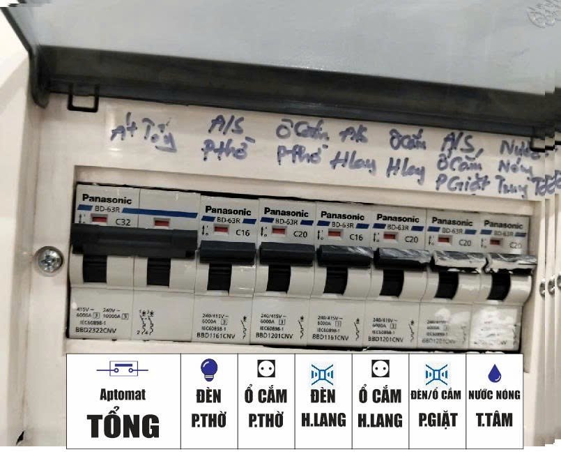

H trc t kế tem dán tủ điện giúp cụ donkiote.
Thì lâu lắc r em mới kỳ cạch t kể, hóa ra mình như tập làm, rất chậm, vậy cc em gửi sẵn t kế làm cũng sẽ rất mất công.
Rảnh em t kế, in sẵn nếu cụ nào chạy qua lấy được, cccm chỉ việc chụp ảnh tủ điện như hình, em t kế r gửi file in tặng cc.
Cccm cứ ib nhờ nhé, em làm cho k phiền gì đâu ợ.
hay quá, nhưng iem dót máy nó bẩu sợ lão xay, hic :D
mà cái này ở chung cư hả lão ? e nhà đất em có 1 tủ tổng: át tổng - át từng tầng - át từng phòng - át bình nl - át đh ... hết ạ
cụ cần làm bao tủ cứ chụp em làm cho a, đây em thí dụ 1 tủ.

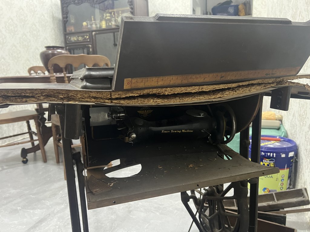

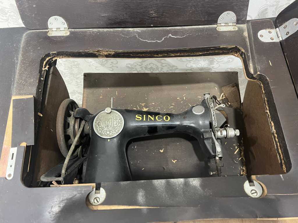

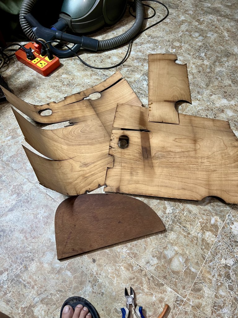

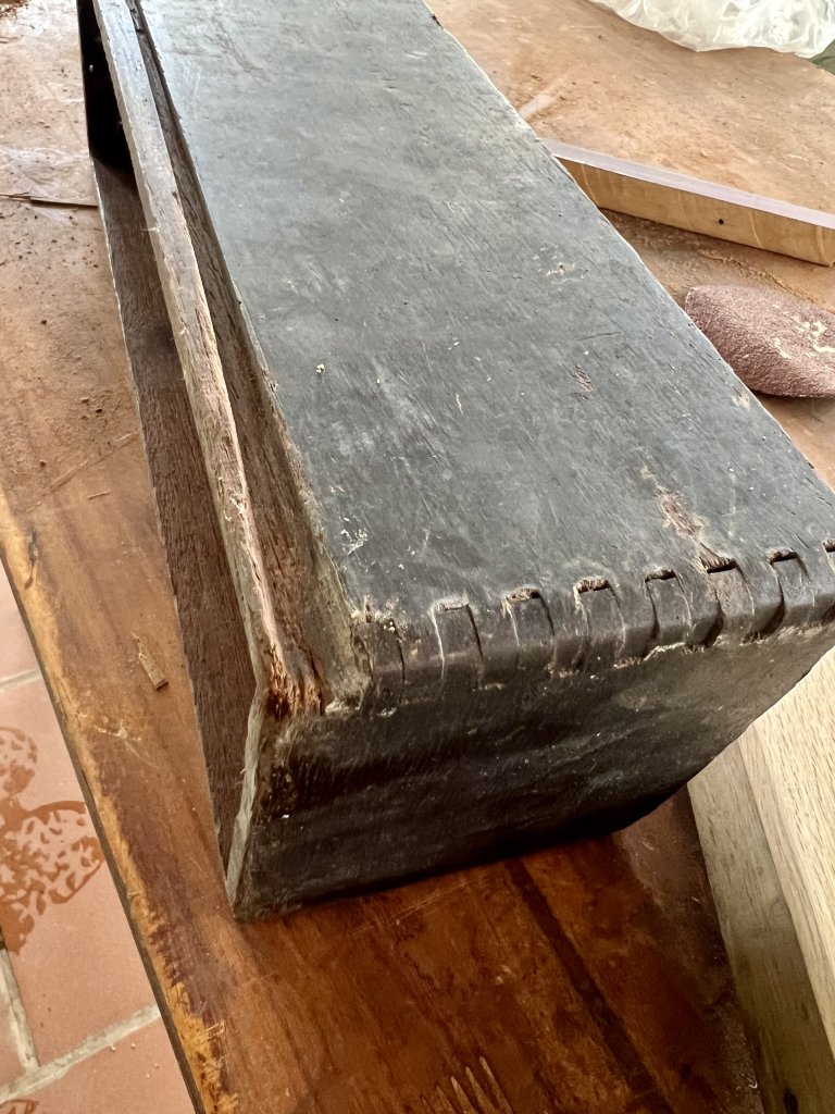

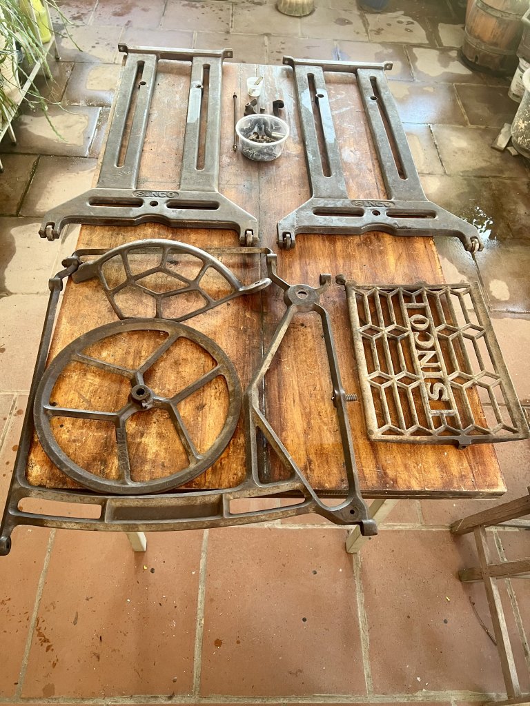

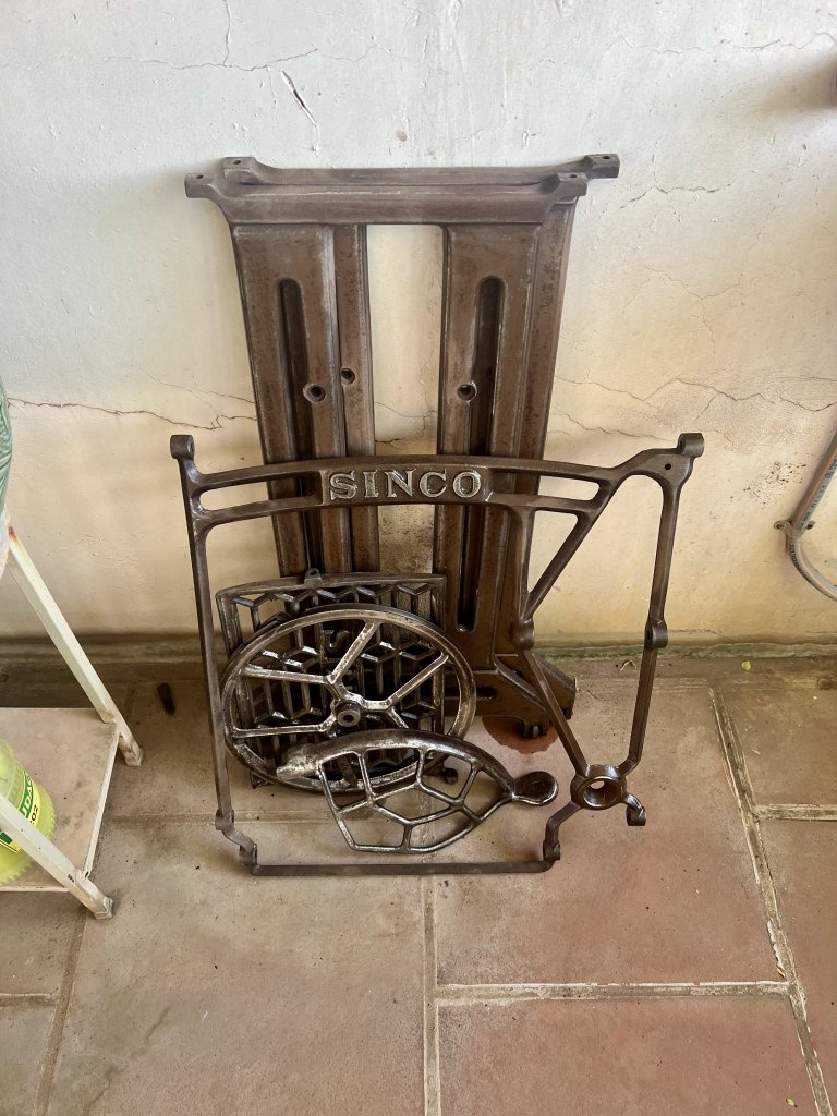

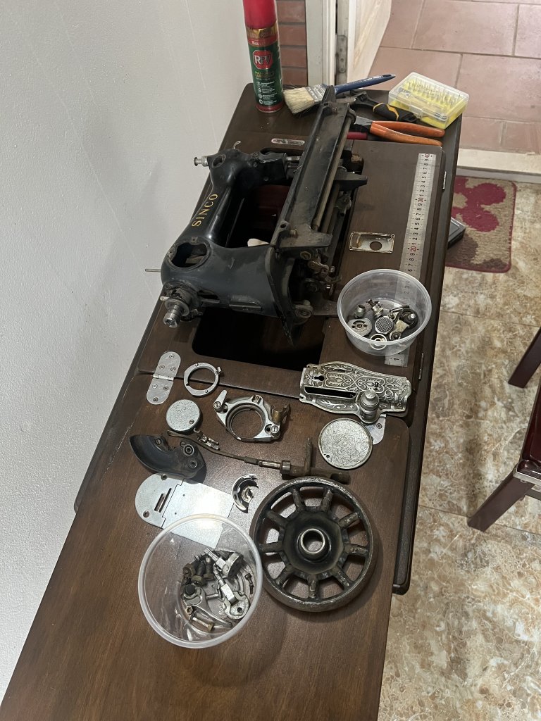

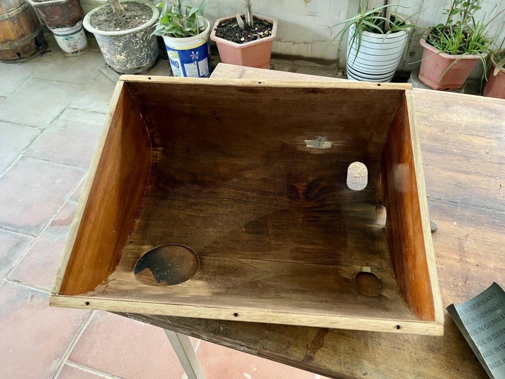

Đợt vừa rồi nhà cháu lại có vụ sửa chữa phục hồi lại món đồ kỷ niệm của gia đình. Đó là chiếc máy khâu Sinco Nhật, năm 1976 ông cụ nhà cháu vào SG và đưa nó ra sau 1 chuyến xuyên Việt bằng xe Gaz- 69. Cách đây mấy năm nhà cháu có chuyến xuyên Việt 12 ngày bằng 4b, tuy nhiên nếu so sánh với chuyến đi của ông cụ nhà thì đúng 1 trời 1 vực. Sau khi đi về, ông cụ kể đã suýt bỏ mạng ở đèo Hải Vân vì chiếc xe cà tàng này, chưa kể vài lần hết xăng giữa đường và chỉ có may mắn mới về được đến nhà sau 1 tháng trời. Kể thế để thấy chiếc máy khâu nó như 1 nhân chứng lịch sử với cụ già nhà. Ngoài ra thì giai đoạn thời bao cấp, đỉnh điểm của khó khăn từ 1978-1981 nhờ có chiếc máy khâu, nó như 1 chiếc "phao cứu sinh", nói thẳng ra là chiếc cần câu cơm giúp nhà cháu có chi phí ăn học, khi dùng nó để làm dịch vụ sửa chữa vá víu quần áo cho dân hàng phố hoặc gia công may cờ cho cơ quan.
Giai đoạn từ 199x chở đi thì chiếc máy khâu đắp chiếu để trong kho. Do bàn của nó là gỗ công nghiệp, để trong kho hơn 30 năm, nó mục nát dư lày:

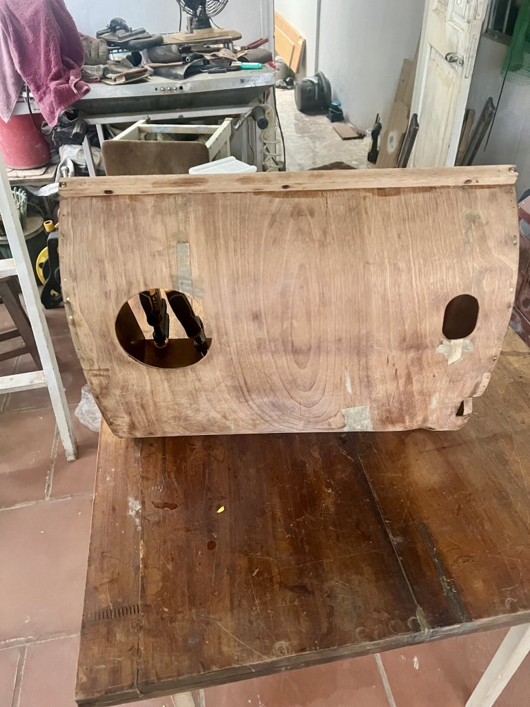

Nhà cháu bắt tay vào phục hồi sửa chữa. Về cơ bản thì cố gắng giữ lại đồ nguyên bản nếu khắc phục được, còn mục nát quá phải thay thế đồ mới.

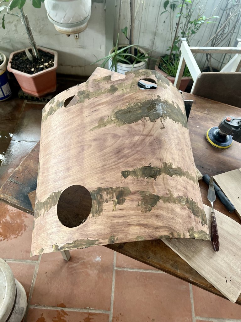

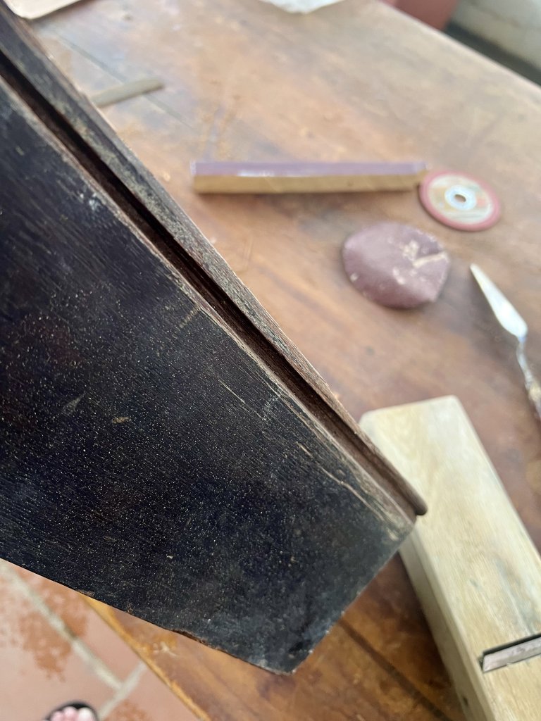

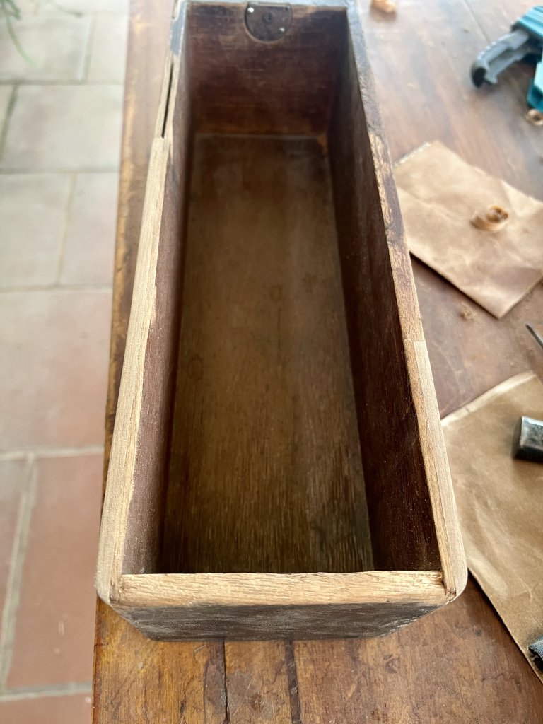

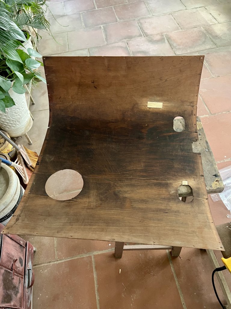

Như cái bầu phía dưới, gỗ dán vẫn còn khá tốt chỉ bị bong mấy lớp, chịu khó ngồi ép dán lại là được:

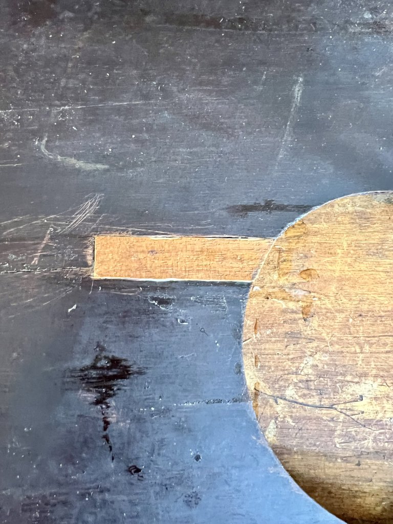

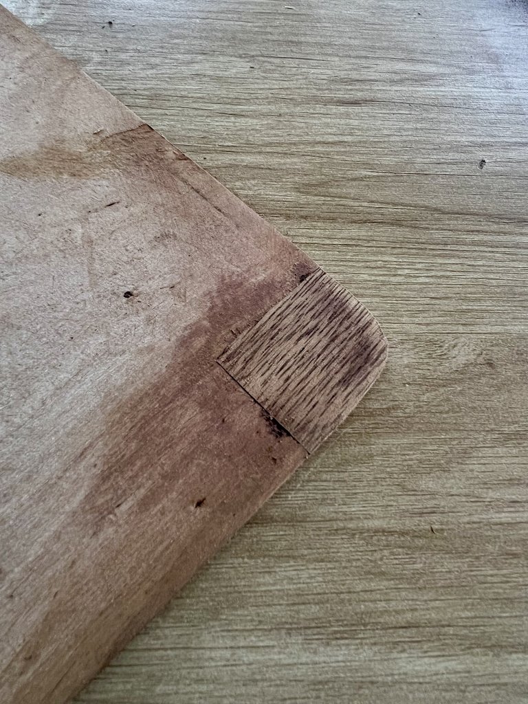

1 số mảnh nhỏ bị nứt vỡ rơi rời thất lạc, đành phải ghép từng mảnh nhỏ mới vào:
Cắt lại 2 miếng hồi bằng gỗ thịt, thay thế miếng hồi nguyên bản là gỗ dán đã bong các lớp mỏng:

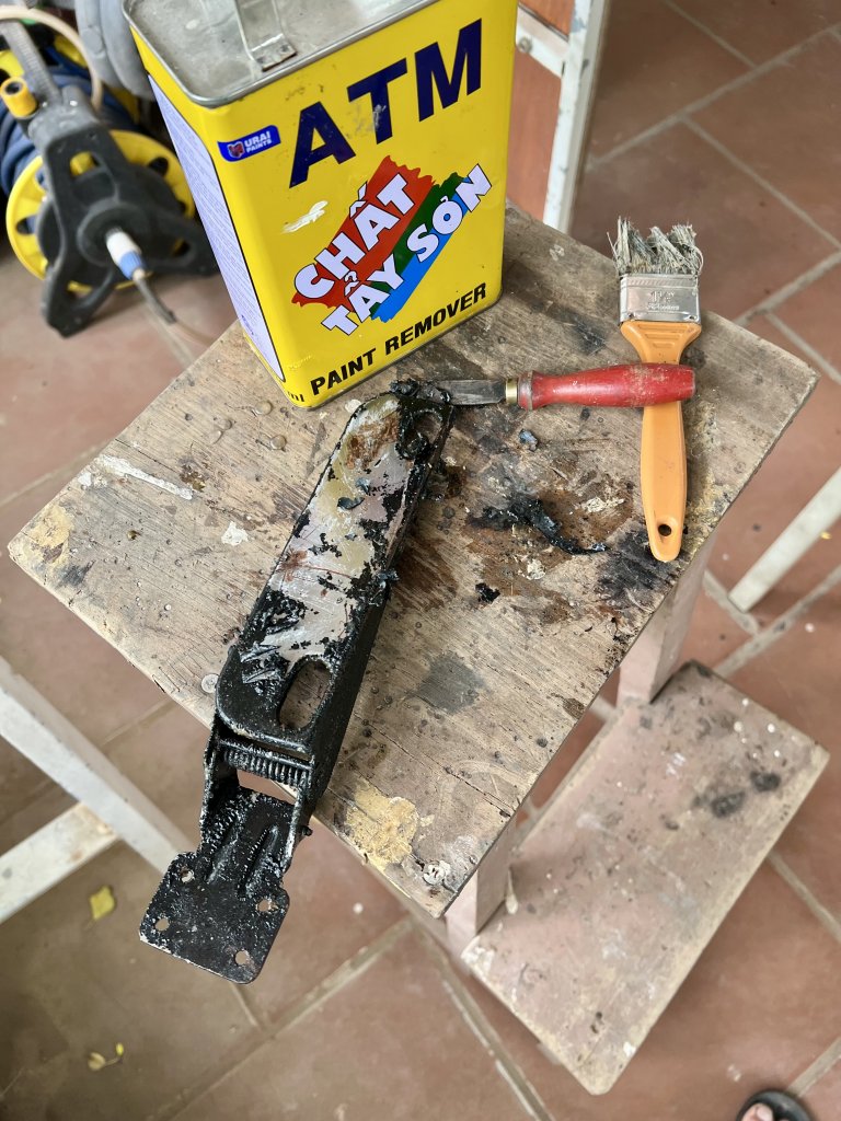

Tẩy sạch lớp sơn cũ rồi bả keo trét gỗ, trám vào các vết nưt, khe giáp ranh vá víu:
Xong xuôi ghép vào 2 miếng hồi để dứt điểm hoàn thiện từng hạng mục. Ghép vào xong, bầu hộp chắc chắn hẳn.
Pumzen
OF-184401
9/3/13
27,860
1,375,561 Mã lực

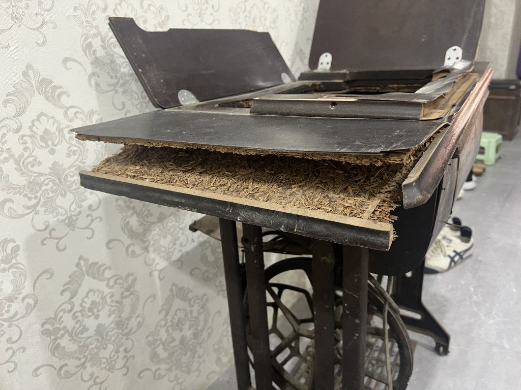

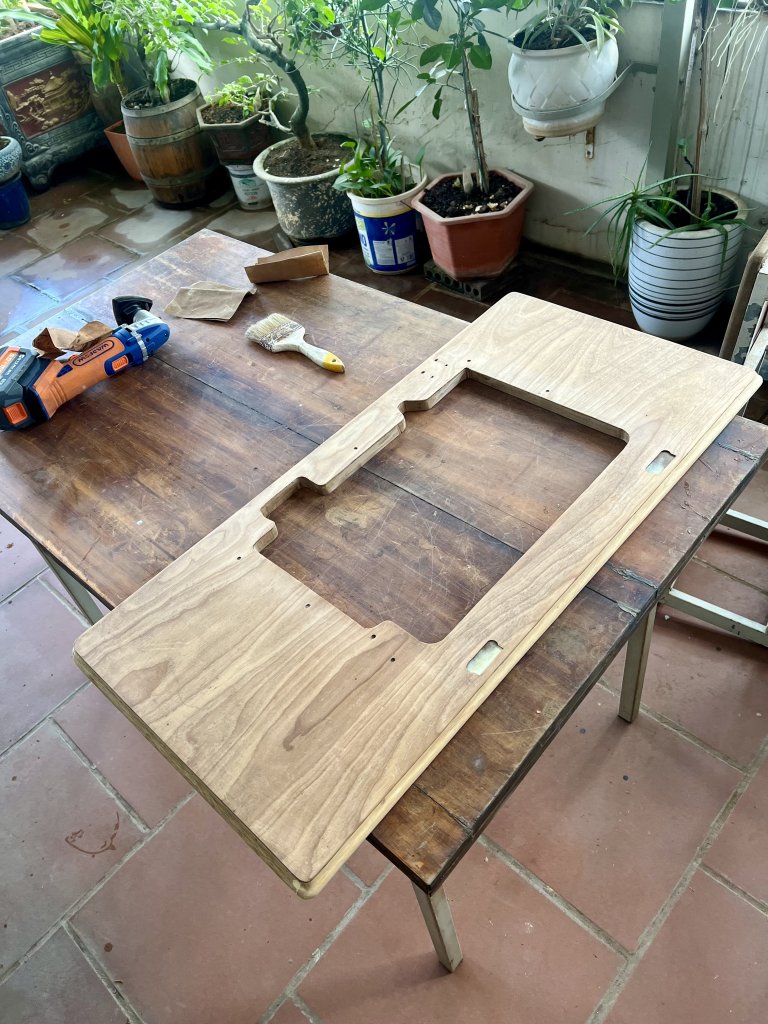

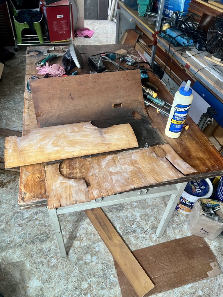

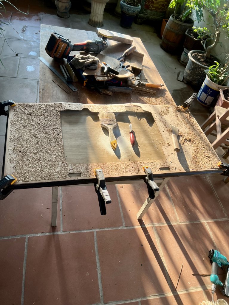

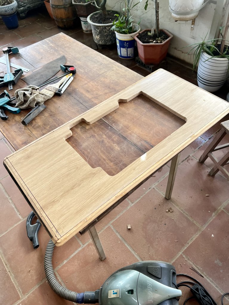

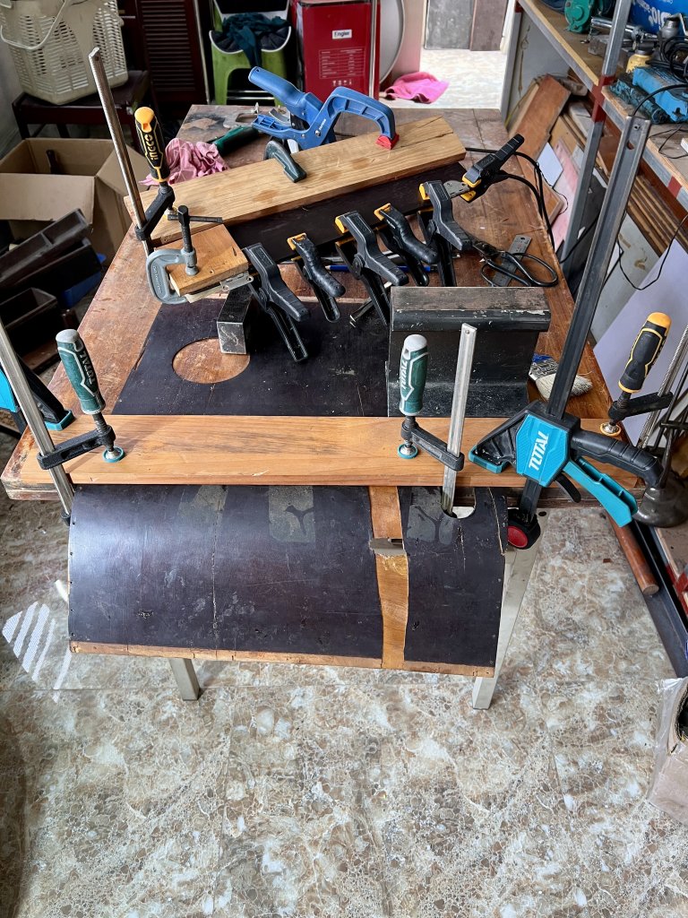

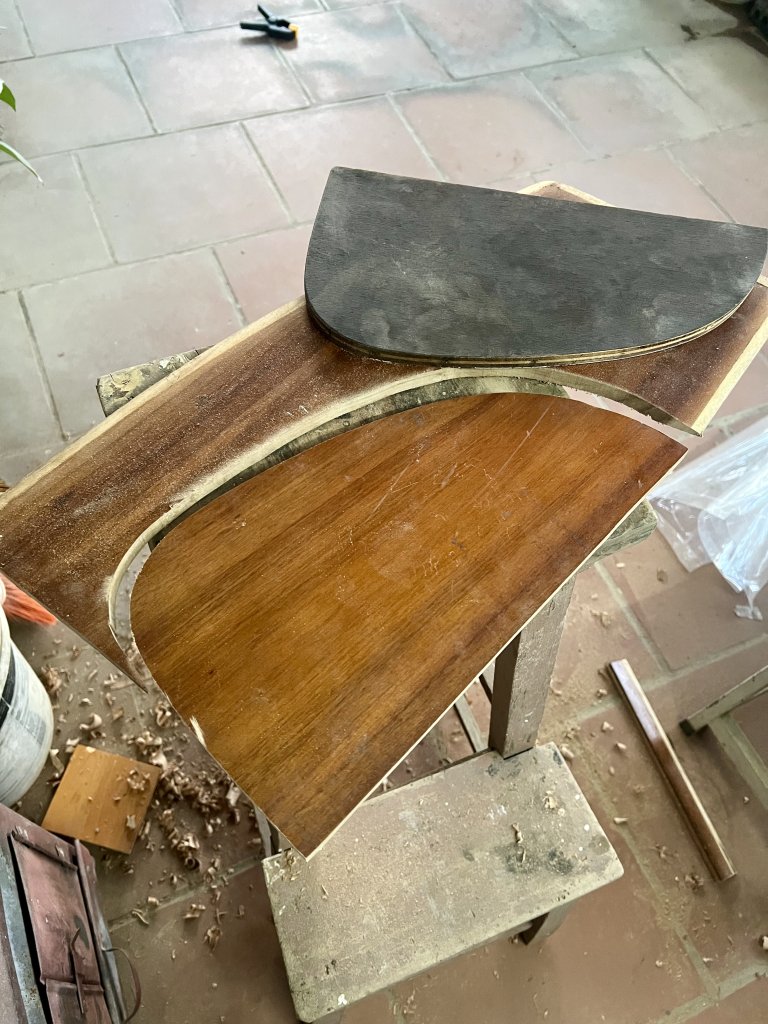

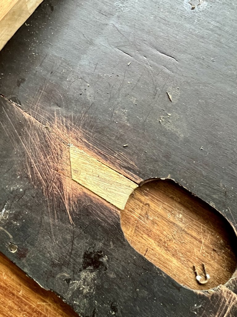

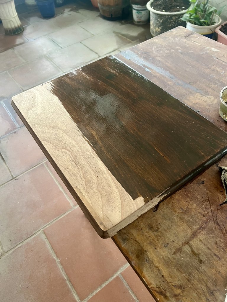

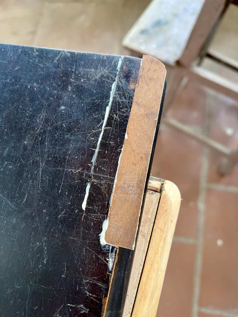

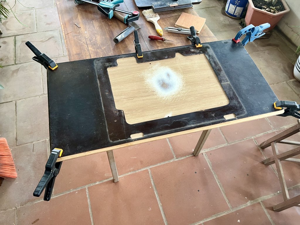

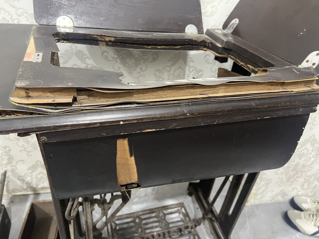

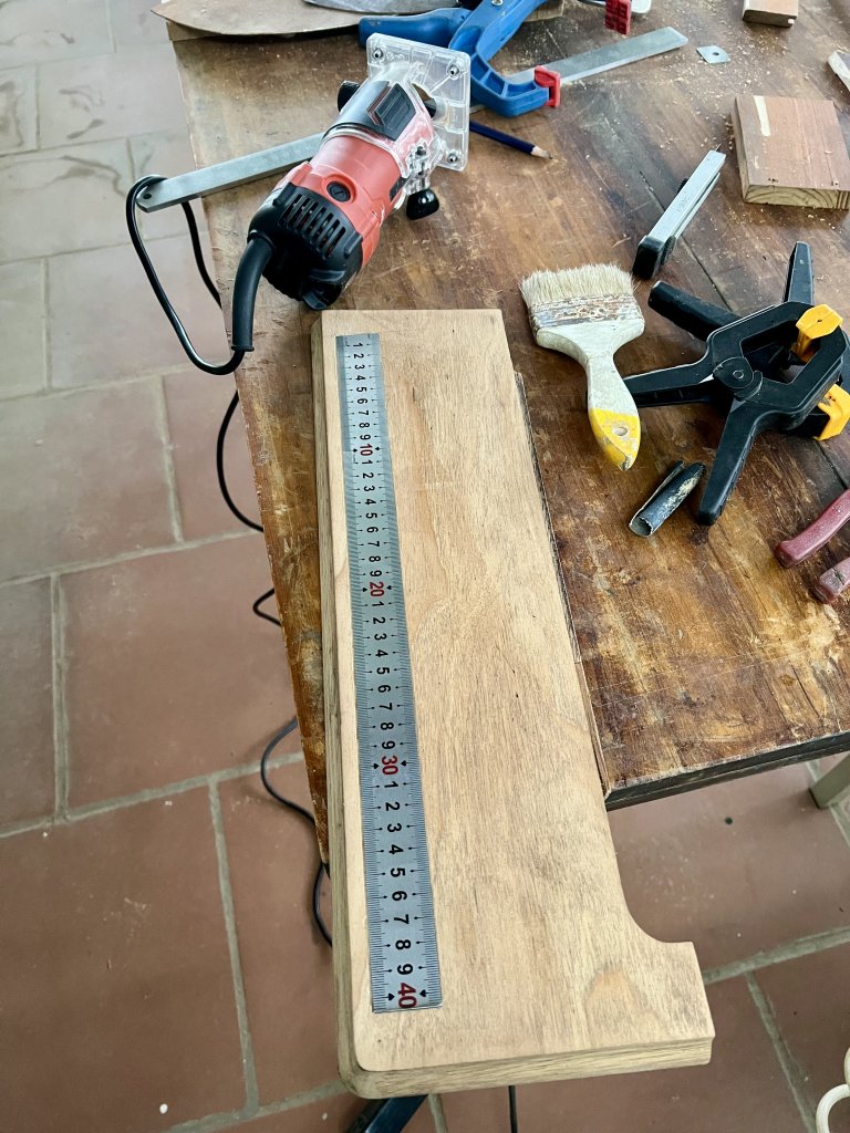

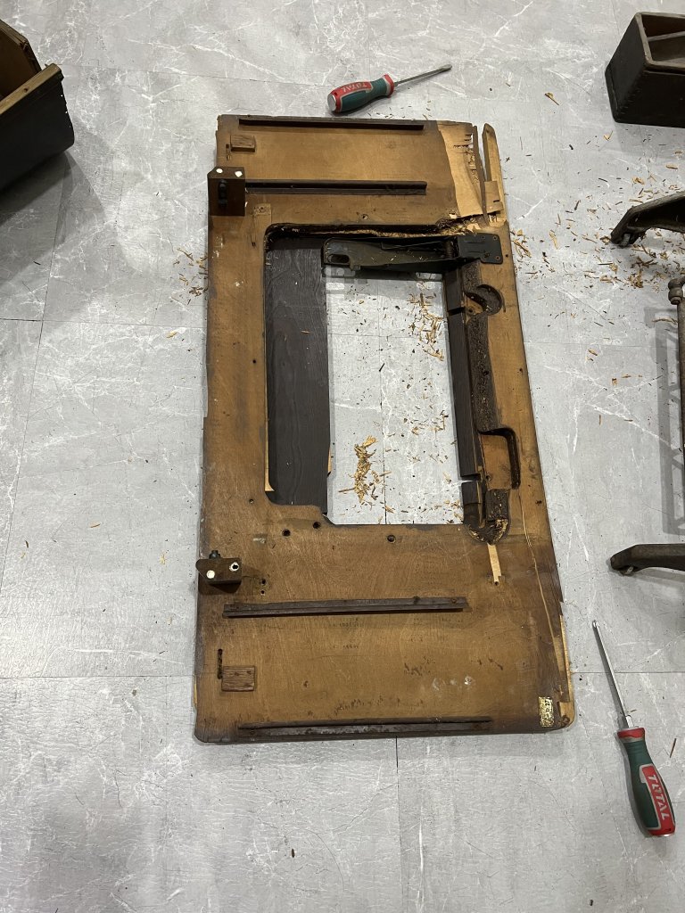

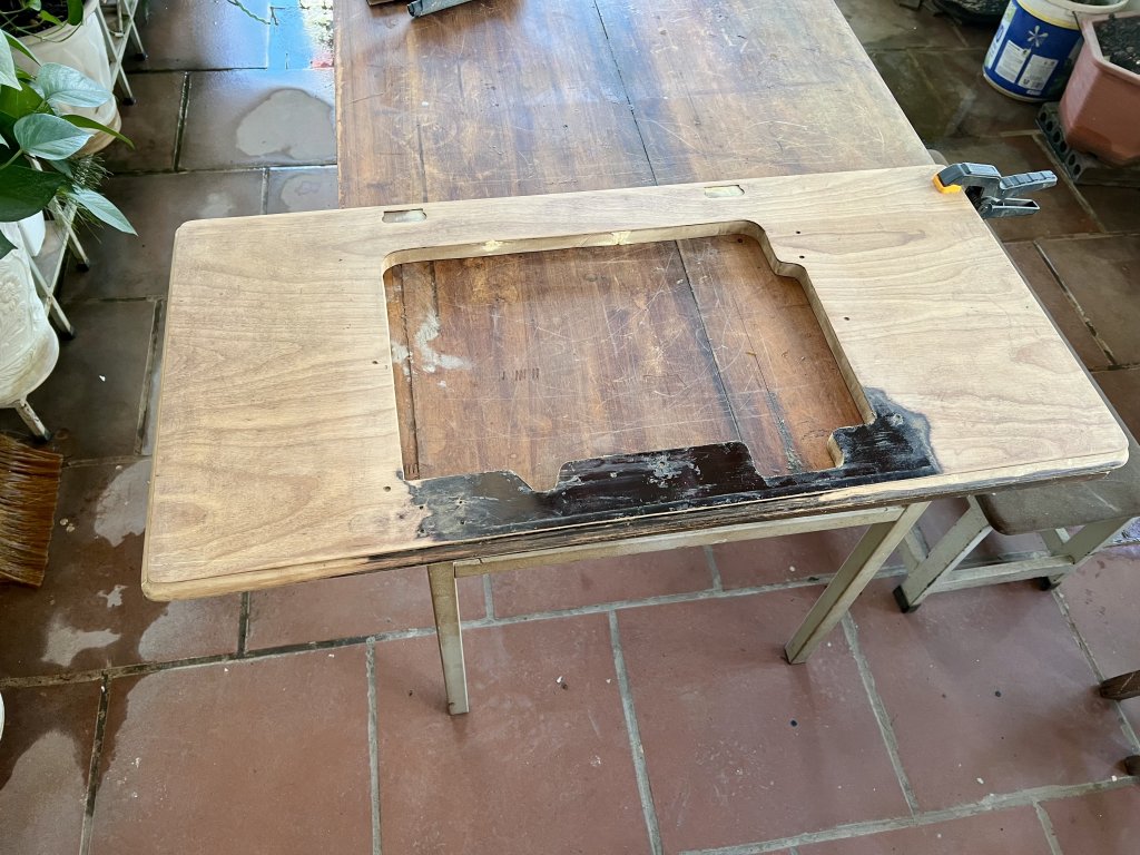

Sau khi xong hạng mục hộp bầu, đến phần mặt bàn. Chiếc bàn nguyên bản làm bằng tấm ván dăm, để lâu ngày quá nó mủn, bở tơi tả vụn ra như vỏ trấu, buộc phải thay thế.
Nhà cháu thay bằng tấm MDF, tuy nặng nhưng chắc chắn hơn. Tách lấy phần gỗ dán mỏng, kiểu như lớp vơ nia nguyên bản của mặt bàn cũ. Ốp tấm đó lên ván MDF mới rồi cưa, cắt theo kích thước cũ:
Vá víu lại những phần sứt mẻ. Để tìm được lớp gồ dán có độ dầy mỏng với lớp nguyên bản khó phết, có lúc phải mất công đánh giấy nhám cho phẳng.
Ép dán mặt bàn xong, dùng máy rung nhám đánh bay lớp sơn cũ:

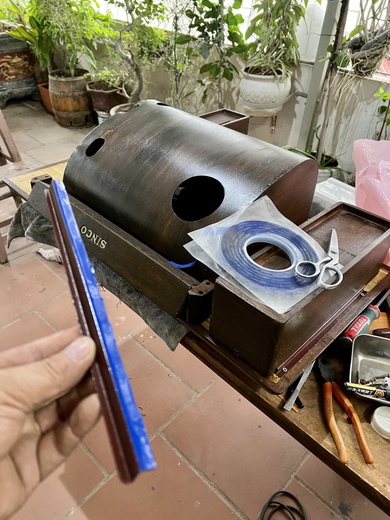

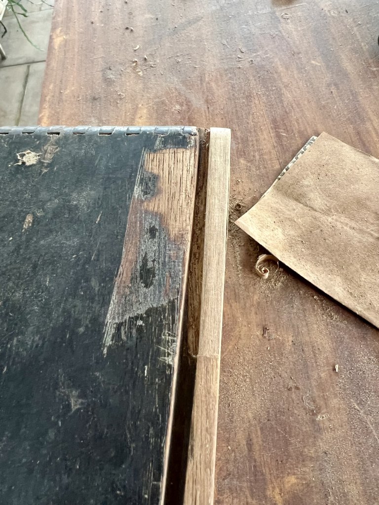

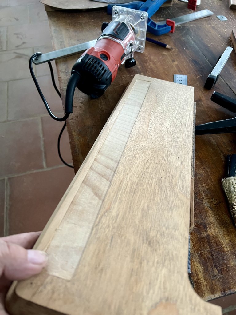

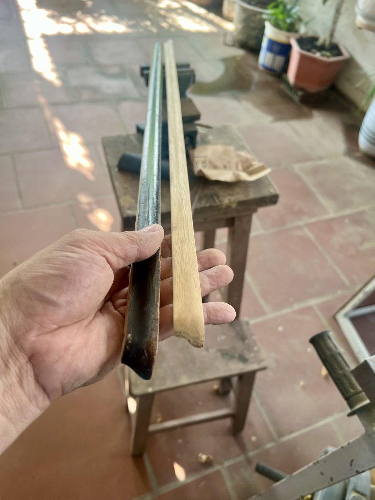

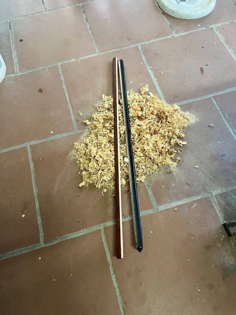

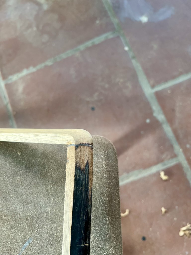

Cạnh bàn có 4 nẹp phào bằng gỗ tự nhiên, bị thất lạc 1 thanh dài, nhà cháu làm cái nẹp mới:

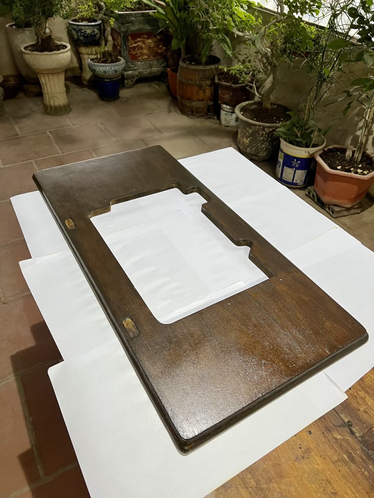

Trên mặt bàn, nguyên bản có in hình thước đo để người sử dụng tiện làm việc. Phần này bị nứt nẻ, bạc màu rồi, nhà cháu đặt mua cái thước niox để thay thế. Soi bào 1 lớp mỏng 1 li đúng với độ dày của thước:
Để dán thước vào, đảm bảo bề mặt bàn vẫn phẳng phiu, không nhấp nhô cao thấp:
Rồi sơn mới thôi, màu nguyên bản của máy là màu gụ, nhà cháu thay sang màu óc chó, cũng thuộc gam màu vintage style:

iem kính nể bội phần quan anh, kỳ công thật sự ạ
tientung000
OF-23067
28/10/08
4,116
546,761 Mã lực
Em thấy hình như tấm mặt bàn là gỗ ép chứ không phải MDF, như vậy chịu ẩm và lại nằm kho tốt hơn :) Nhân tiện thì mấy cái gỗ này, cụ anh cứ quăng cho thêm vài lượt sơn cho nó chống ẩm, với không xì mùi keo ép gỗ ra nhà

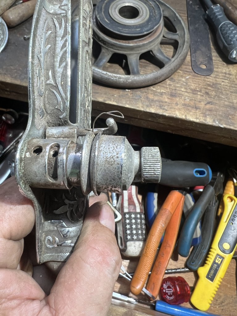

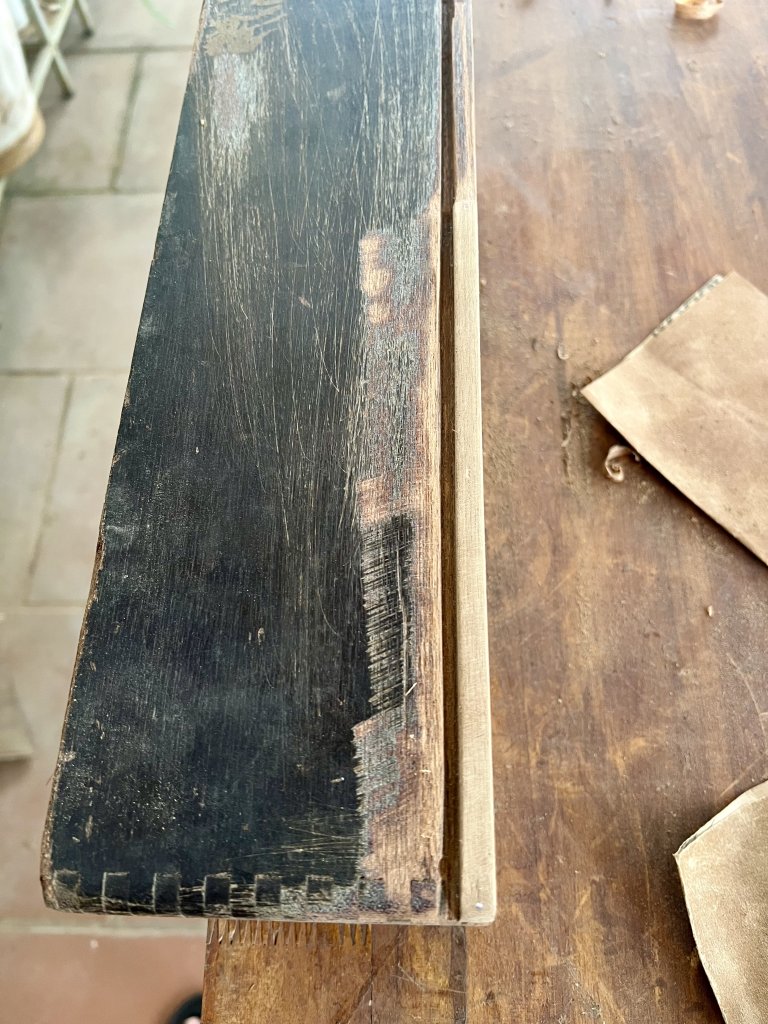

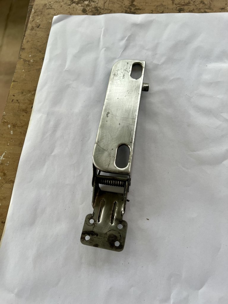

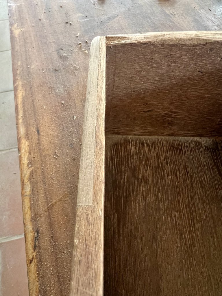

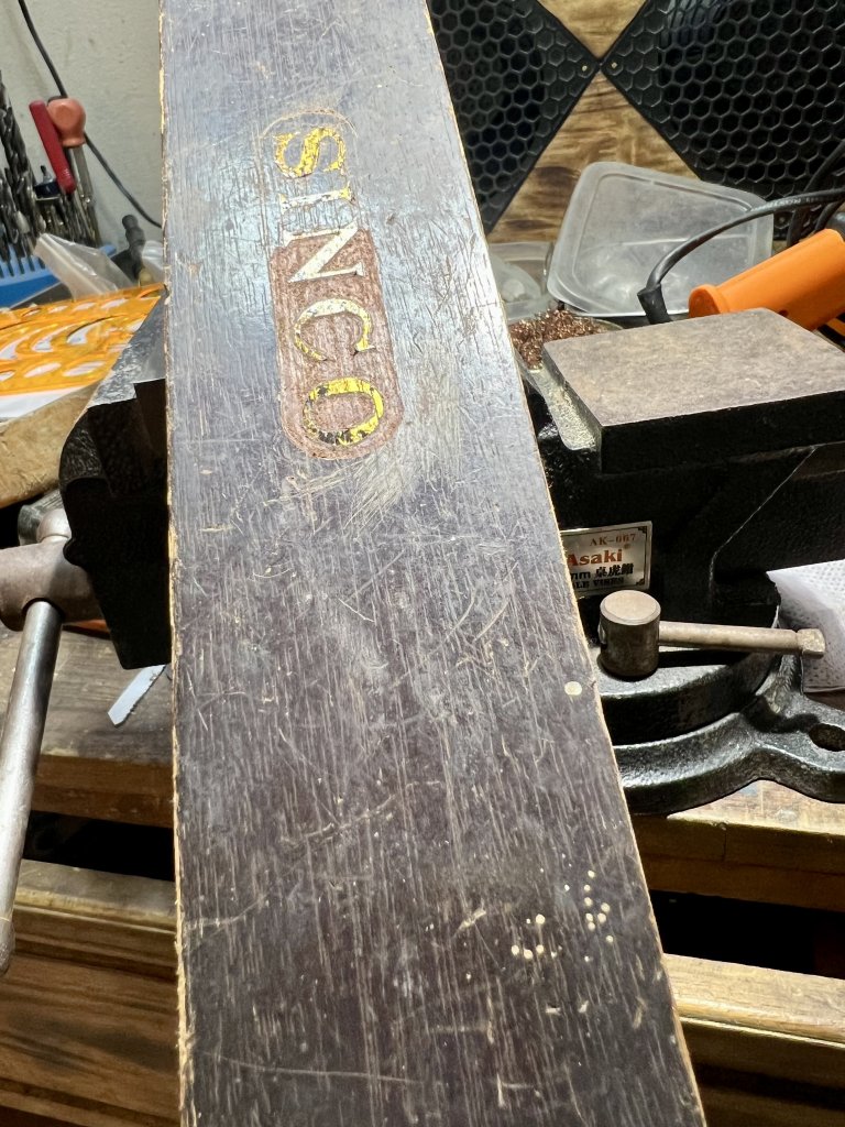

Trước khi sơn, có mấy hạng mục nhỏ cần phải làm. Như 2 cái ngăn kéo, nhớ hồi xưa còn nhỏ không biết gì, lúc sử dụng ngăn kéo, nó bị lệch cứ mắm môi mắm lợi kéo nó ra, có lần còn rơi văng cả ra ngoài. Do sử dụng sai, dẫn đến rãnh ngăn kéo mòn vẹo lệch hẳn dư lày:
Giờ chắc chắn không thể chấp nhận tình trạng này rồi! Sửa lại thôi, mất công chút nhưng rất ưng ý phần sửa chữa, nó sẽ rất chắc chắn khi kéo ra kéo vào:
Giờ nhà cháu là tỉ phú thời gian, tội gì không thừa giấy vẽ voi. :D Ngồi tỉ mẩn làm dòng chữ Sinco nổi dư lày:
Thậm chí còn cầu kỳ hơn cả bọn Nhật, thay bằng chỉ bắt vít thanh ray, nhà cháu còn dán băng dính 2 mặt (loại sịn xò) để thanh ray bám chặt vào thân bàn, ngăn kéo rất chắc chắn và trơn tru:

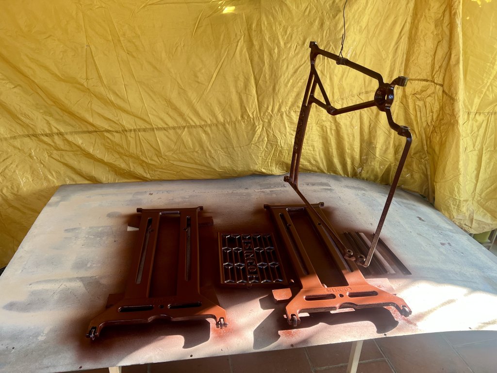

Khối lượng công việc càng ngày càng giảm đi, nhất là đến khâu sơn bộ chân đế gang là gần như xong, như kiểu xây nhà xong phần thô rồi ý. :)) Bởi để sơn được thì khâu tháo dỡ dùng chổi cước đánh sạch lớp sơn cũ, trà nhám nhẵn nhụi mất rất nhiều công:

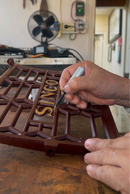

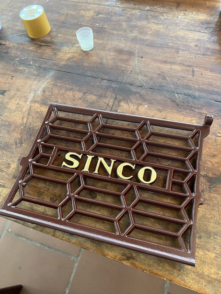

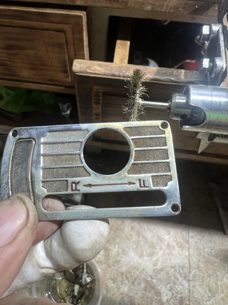

Đến khâu hoàn thiện, khâu này nhẹ nhàng hơn hẳn, không còn phải đeo khẩu trang vì bụi mù bột gỗ, sơn như mấy hôm trước. Tháo bộ máy ra để lau dầu vệ sinh lại:

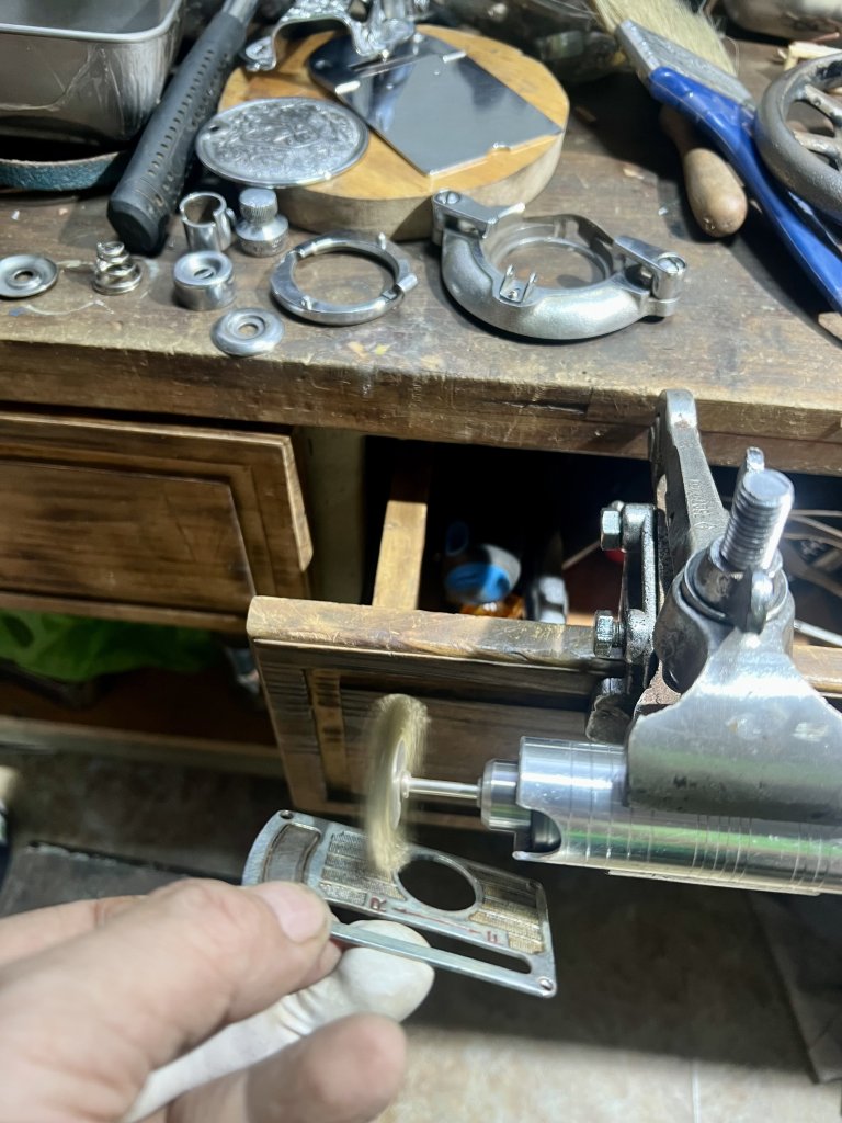

Lớp mạ để lâu ngày hoen ố, mố xỉn dư lày:
Nhưng sau khi đánh cước đồng thì sạch sẽ trắng trẻo sáng bóng ngay:
Ở dưới nhà, gấu cũng thảnh thơi giết thời gian, thư giãn bằng cách tô tô vẽ vẽ:
Thì trên gác nhà cháu cũng nắn nót với cây cọ kẻ mi thải ra của F1:
Kết quả thì dư lày

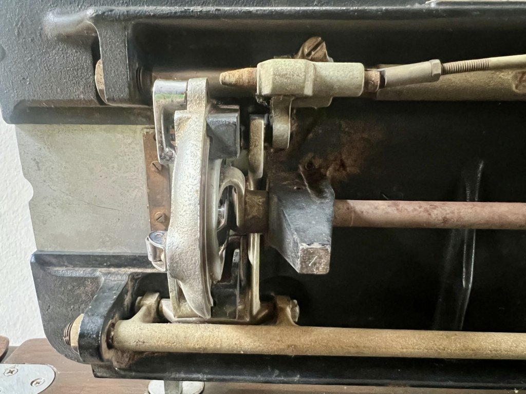

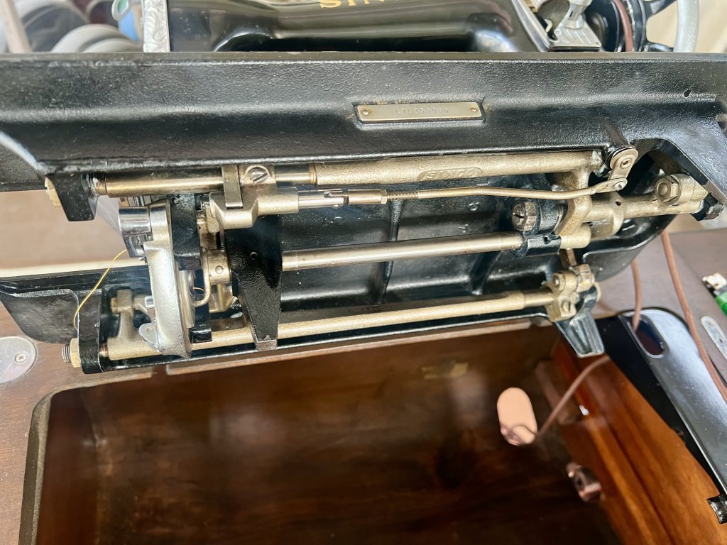

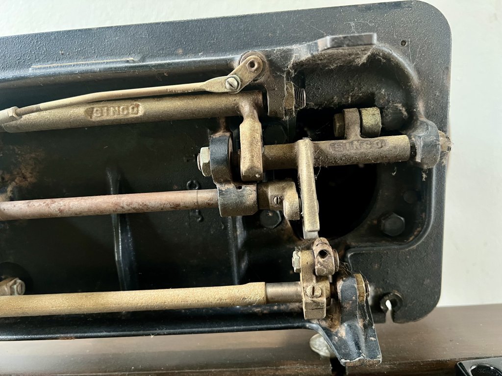

Bộ máy gỉ hoen, mạng nhện lẫn bụi phủ kín:
Sau khi vệ sinh lau dầu thì sạch sẽ ngay:
