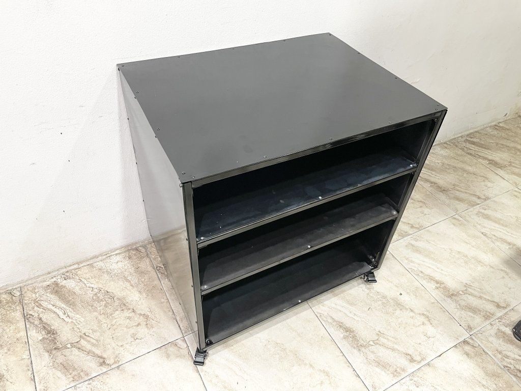

Báo các các cụ, e vừa hoàn thành tự đóng cái kệ chuyên đựng đồ nghề handtool.
- Sử dụng 100% thép vuông 16mm x 1,4mm và thép lá 1,2mm: Hết vừa 2 cây thép và 1 tấm lá 2000x1000mm
- Thiết kế theo tiêu chí:Đơn giản, thực dụng, bền bỉ, không đề cao tính thẩm mỹ, có bánh xe di chuyển.
- Phương pháp gia công bằng máy cầm tay, liên kết bằng vít, đinh rút.
- Thời gian hoàn thiện là 2 ngày ạ.

Cụ làm ngăn kéo thì để được nhiều hơn, làm thế này thì chỉ để được đồ ở ngoài, để bên trong mình lại ko nhìn thấy được, nếu có nhớ là đồ để bên trong thì mỗi lần lấy khá khó khăn.

Đúng rồi cụ, hạn chế là đồ để sâu bên trong sẽ khó thấy, nhưng lắp ngăn kéo nó thành phức tạp, e cần đơn giản, dễ gia công thôi, đồ cũng ko nhiều nên nhớ được

Các góc cạnh tôn xung quanh nhọn, sắc, khá nguy hiểm.
Cụ có thể mua mấy mét nẹp về dán vào.
