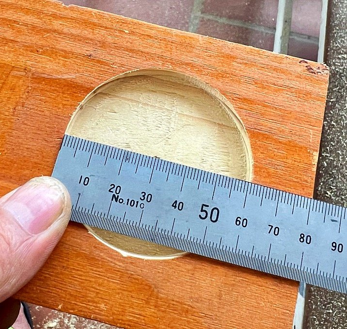

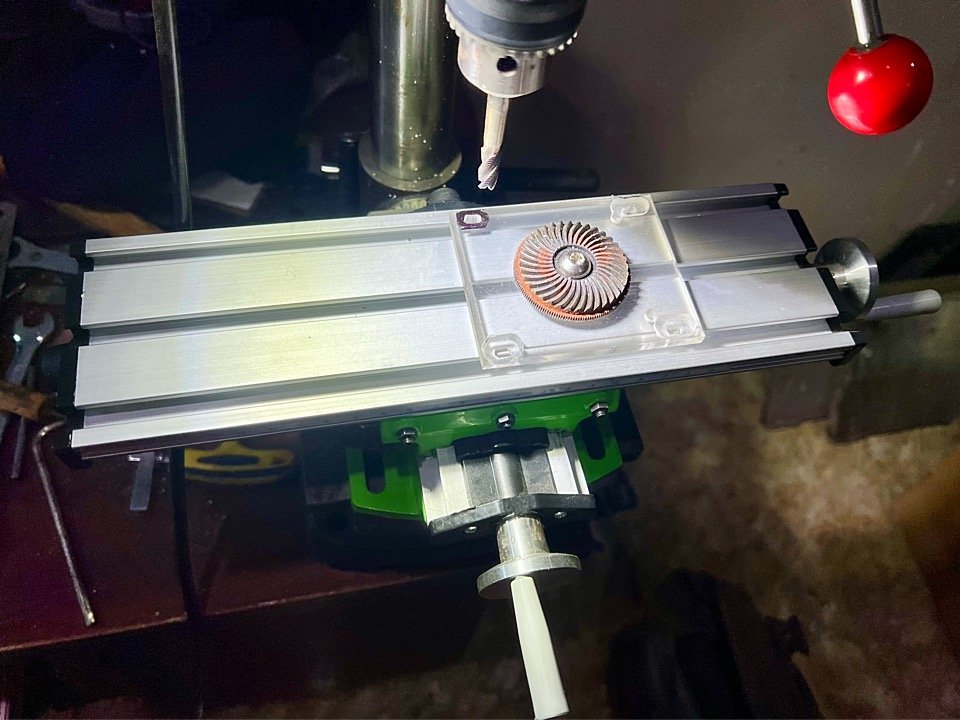

Rảnh rỗi nhà cháu lại chế 1 món đồ mang tính thiết thực. Món đồ này cần phải khoét vài lỗ to nhỏ nông sâu khác nhau trên 1 cục gỗ. Giờ mà muốn khoét lỗ tròn vo là phải có mũi khoét, trên shoppe bán mũi này cả 100 k, mà đường kính lớn nhất chỉ 6cm, nhà cháu thì muốn 2 lỗ, 1 lỗ 6cm, 1 lỗ 6,5cm. Mua, khoét xong rồi chả dùng đến nữa nó phí đi.
Vào You Tube tìm tòi xem có cách nào không để học tập, bắt chước theo, nhưng toàn thấy các kiểu cắt gỗ có đường kính to trên 10cm, chứ đường kính 5-6cm thì không thấy. Nhà cháu đành bỏ máy soi ra, động não 1 chút rồi nảy ra ý tưởng.

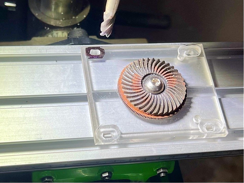

Đầu tiên cắt 1 miếng mica để thay thế miếng mica nguyên bản của máy soi. Đánh dấu các vị trí vặn vít rồi dùng khoan bàn phay với soi các vị trí lỗ có thể điều chỉnh to nhỏ dư lày:

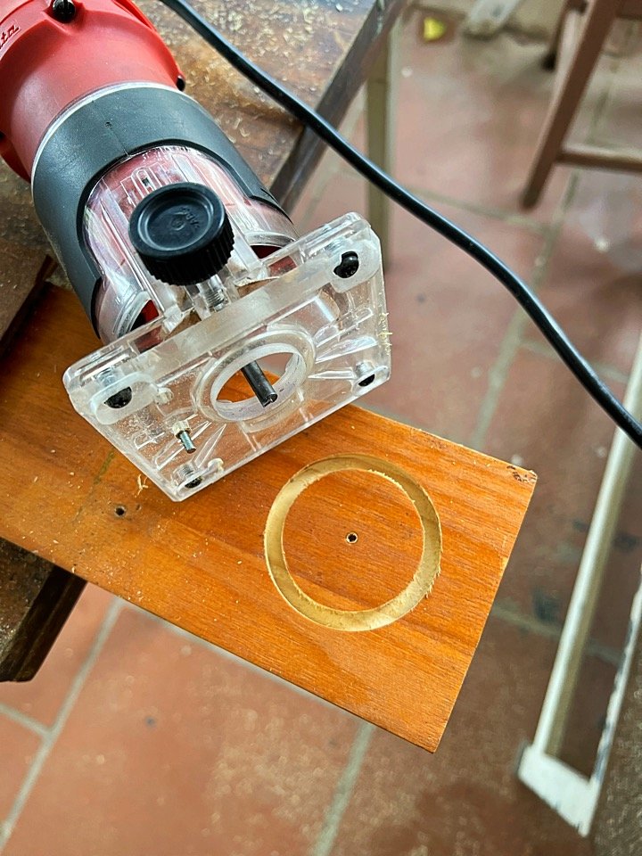

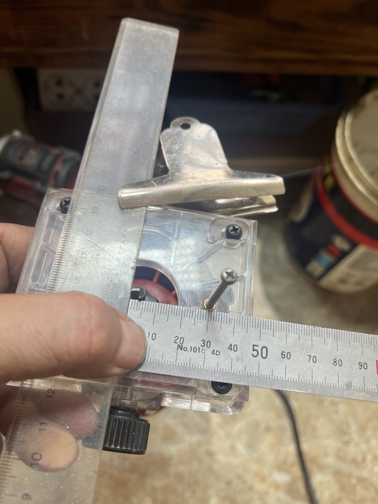

Sau đó khoan 1 lỗ để nhồi e cu có ren M3, vặn thanh ren M3 vào làm cọc tâm. Từ cọc tâm ra đến hết mũi soi là 3cm, khi quay máy soi sẽ ra đường tròn đường kính 6cm:
Làm xong khoét thủ phát, tròn vo luôn:

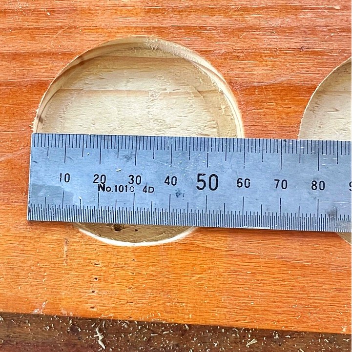

Đo thực tế lỗ khoét thì đường kính 6,1 cm, hơi rộng với mong muốn của nhà cháu:
Chỉnh lại cọc tâm cho bán kính bé lại chút, lần này thì lỗ khoét chính xác tuyệt đối 6cm luôn:
Với miếng mica tự chế này, giờ đây nếu cần khoét lỗ nhỏ hơn nữa (tầm 3-4 cm) thì quá đơn giản rồi. Quả này tích kiệm xèng mua mũi khoét kha khá đây! :D
