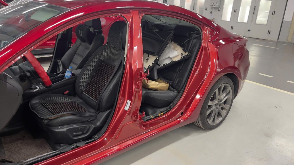

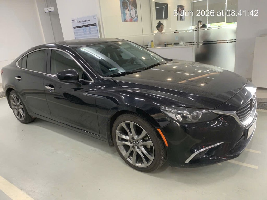

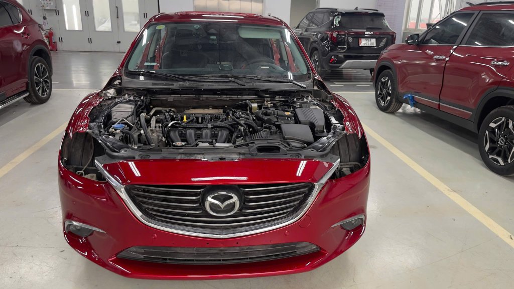

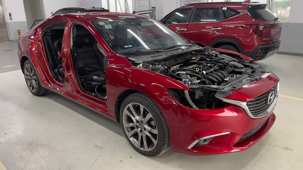

Xe chạy đã 8 năm; nay em quyết định đổi màu cho mới mẻ

Sơn cả ntn thì hết bao nhiên tiền bác
Sơn thì gần 24 củ khoai nếu kèm công tháo thì gần 26 củ ạ. Em sơn và thay cả thước lái, dầu hộp số, láng đĩa, sơn lazang, dây cuaroa....hết tổng 45 củ khoai.
Giá sơn áp dụng cho nền đẹp, nguyên bản phẳng lừ vì xe em chưa đâm đụng bao giờ.
