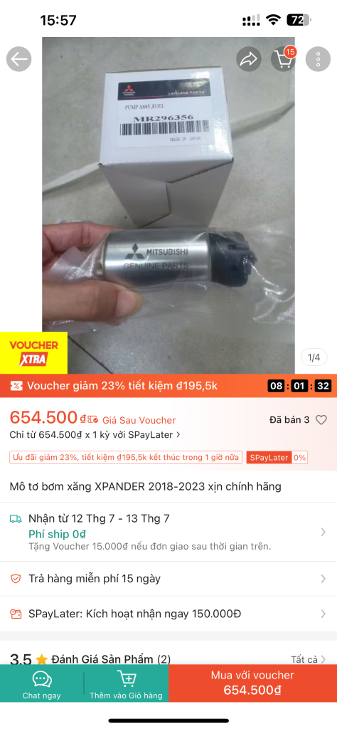

em định mua cái bơm này vứt cốp dự phòng cho con mazda 3 2016, có ổn k cụ nhỉ

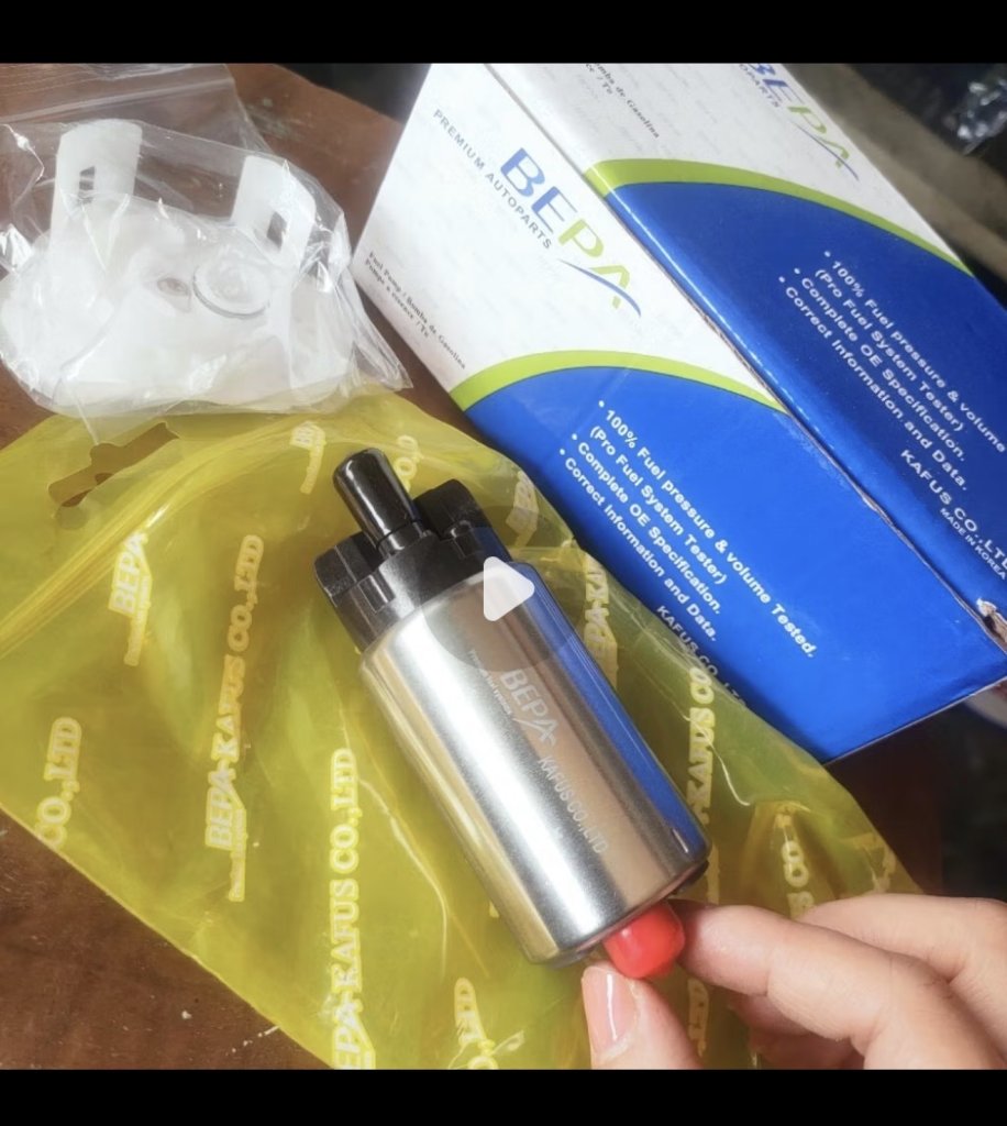

Em nghĩ là không phải hịn. Cụ nên tìm hãng Bepa giá cũng 630k của Hàn thì ổn hơn
Xe cũ thì nhiều cái vứt cốp lắm ví dụ: Bơm xăng, bugi cũ, dây cuaroa cũ. Còn ko thì cần kiểm tra thường xuyên hơn.
