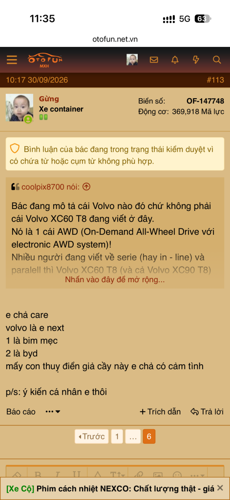

Bác đang mô tả cái Volvo nào đó chứ không phải cái Volvo XC60 T8 đang viết ở đây.
Nó là 1 cái AWD (On-Demand All-Wheel Drive với electronic AWD system)!
Nhiều người đang viết về serie (hay in - line) và paralell thì Volvo XC60 T8 (và cả Volvo XC90 T8) là hệ paralell hybrid. Động cơ điện chạy song song với động cơ xăng!
e chả care
volvo là e next
1 là bim mẹc
2 là byd
mấy con thuỵ điển giả cầy này e chả có cảm tình
p/s: ý kiến cá nhân e thôi
