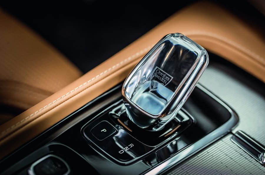

Nhìn cũng lấp lánh giống Diamont cụ nhỉ :P

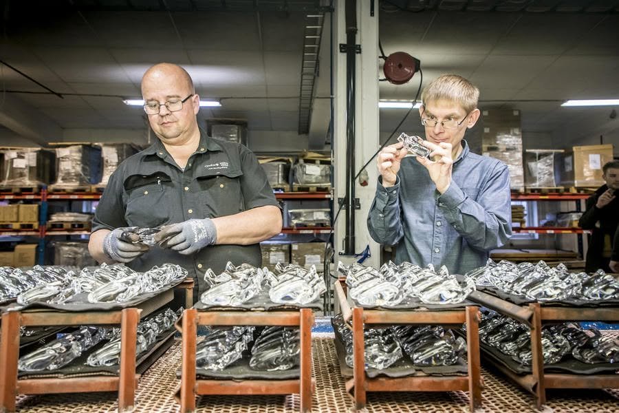

Họ quảng cáo cần số Orrefors Crystal Eye "mọi thứ ở đây đều được làm bằng tay", "mỗi cần số pha lê đều trải qua ít nhất 6 lần kiểm tra rồi mới được chuyển đến nhà máy của Volvo để lắp lên xe".

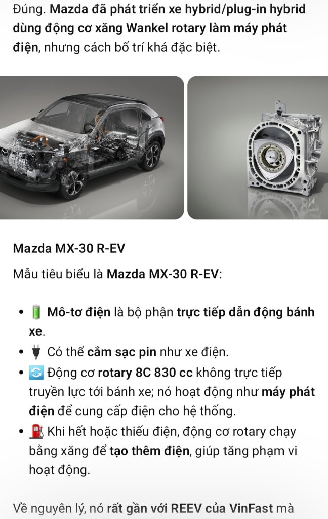

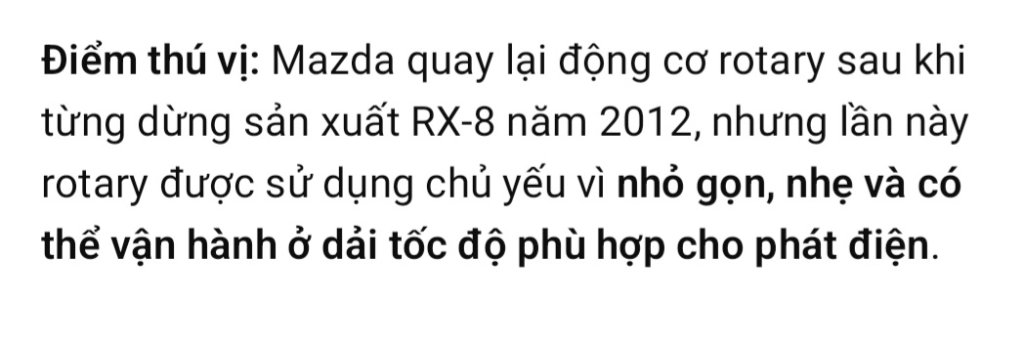

Mazda đang quay lại dùng động cơ Rotary nhỏ gọn vòng tua thấp để sạc pin đây, có vẻ là 1 giải pháp vượt trội.
Nhân chuyện Mazda lại nhớ cái xe này... nhìn đẹp phết giá cũng hợp lí phải tìm hiểu thêm thì hóa ra nó là cái xe Trung Quốc gắn nhãn Mazda.
Giờ chỉ có thể cản Trung Quốc bằng mấy trò thuế quan, còn về năng lực sản xuất thì chịu rồi.
Cái thể loại động cơ này ưu điểm là tốn ít diện tích, nhưng sau bao nhiêu thử nghiệm đều không thể sử dụng được (và như thế thì cũng không được tiếp tục hoàn thiện), nhưng chỉ để làm máy phát điện xạc pin cho xe ô tô nhỏ thì lại khá phù hợp bởi chiếm ít thể tích (còn các yêu cầu khắt khe khác của động cơ trực tiếp kéo bánh xe lại không cần)!
Hồi xưa nó làm cho xe đua RX8 hiệu suất cao nhưng đòi hỏi vật liệu đặc biệt và rất tốn nhiên liệu nên ko sx đại trà được vì giá thành đắt. Nhưng nay chỉ cần chạy tốc độ thấp để sạc thì lại hạn chế đc các khó khăn kia và quan trọng nhất là kích thước nhỏ gọn bác ạ. Em nghĩ Mazda nó đi theo hướng này cũng khá ổn.
