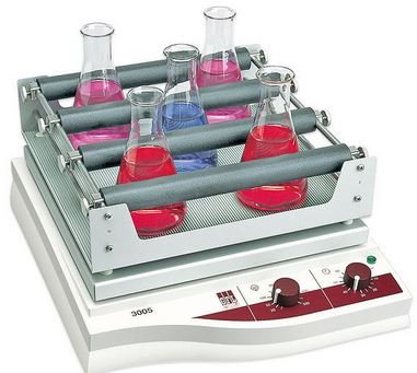

Nó giống như mấy bà nhân viên phòng thí nghiệm lắc lắc cái hỗn hợp nước xà phòng... bảo là để xà phòng nó tách được khỏi nước!
Cái máy này cũng lắc lắc như cái xe lúc chạy
