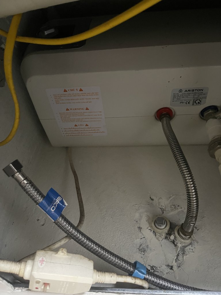

Nay vừa phải thay sợi dây cấp lâu ngày nứt dò nước đây cụ, lặt vặt điện nước trong nhà cái gì tự làm nó chủ động mà cũng đỡ tốn :D
